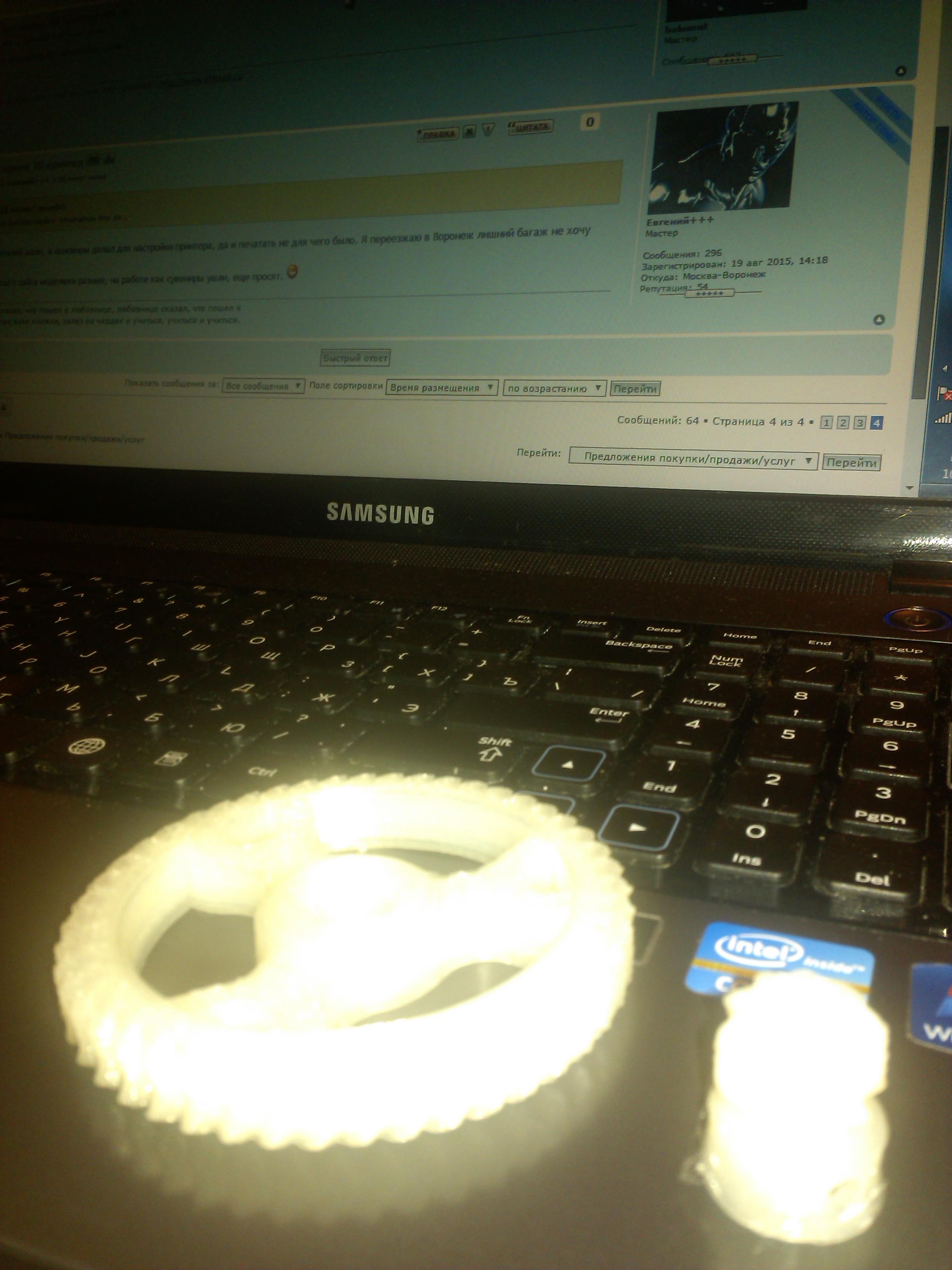

balomut писал(а):А фото - видео деталек которые сделали показать ? Да и принтер бы увидеть например рядом с монитором с открытой этой страницей .
Пластик прозрачный, снимал на мобильный.
Угол страницы зацепил....правда не понял зачем это :wik:

Что то в очредной раз смотрю на изделия, напечатанные на 3Д принтерах, и думаю, с таким качеством вообще практическое применение ему есть ?

на самодельных FDM принтерах мало чего путного можно напечатать, какахи в основном получаются, но там же не в этом суть :)
а вообще да, очень упрощает жизнь в некоторых сферах, та же стереолитография или лазерное спекание.

Тенгель писал(а):Что то в очредной раз смотрю на изделия, напечатанные на 3Д принтерах, и думаю, с таким качеством вообще практическое применение ему есть ?
Да согласен, принтер не для производства. "-" этих моделей прозрачный пластик, он зараза просвечивается а это еще больше портит вид деталей.

печатал и ПЛА и нейлоном просто в первую очередь печатаю на новом пластике температурную башню http://rusabs.ru/blogs/blog/temperatura ... 3d-printer ,что бы выяснить оптимальную температуру для этого пластика , потом уже на деталях подгоняю толщину слоя и скорость печати.
А у вас или завышенная температура печати или увеличенная подача нити .

Евгений+++ писал(а):Не судите строго, Учусь я
Плохо видно, но вроде корявенько. Может, слишком быстро?
