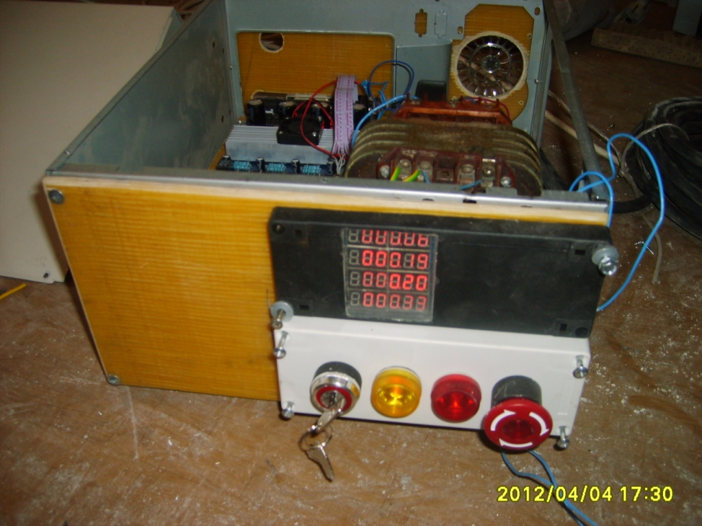

Решил на днях позаниматся блоком управления станка :) ,
и вот что получилось!, включается с ключа, индикатор питания, дисплей и ручное упр-ие. аварийн стоп
1) контроллер на тв 6560 со своими причиндалами
2) транс военный (на вид) мощный выдает после выпрямления и кондера 28 в, сколоько Ампер не знаю.
3) кабель питания 12 метров в резинов оболочке 3 по 2.5 квадр.
4) корпус от старого компа, винзу установлены 4 ножки, чтоб не царапать стол
5) установлено доп охлаждение контроллера, в области стабилизаторов (24в)
Вопрос знатокам электроники :controller:
1) у меня после диодов установлен конденсатор 63 вольт 6500 мкф, нужно ли его увеличить? и нужен ли между ним резистор? :thinking:

Re: Ось Z кто для плазмы, как сделать?
конденсаторы скорее всего прийдется увелчивать

aftaev писал(а):конденсаторы скорее всего прийдется увелчивать
На сколько увеличить? что это даст? могу добавить паралельно кондеры.
Забыл дописать, в блоке еще остается по хорошему развести проводку, покрасить и установить ТНС.
А с зади хочу установить разьемы советские 4шт по 4 вывода или 1шт на 20 выводов под запайку чтоб можно было быстро отсоединить от станка.
giraf_79 писал(а):На сколько увеличить? что это даст? могу добавить паралельно кондеры.
шастаем по форумам и читаем о БП для шаговиков. Когда шаговики будут тормозится им нужно куды то девать ток.

aftaev писал(а):Когда шаговики будут тормозится им нужно куды то девать ток.
Эту систему еще "демпфер" помоему называют.
именно так! и схемы их были. Твои платы на этих микрухах любят гореть. Разогнался портал плавно, а потом нужно резко тормознуть. При торможении двигработает как генератор может повысить напругу выше допустимой и получится иль микрухи сгорят в твоей плате иль БП сгорит (к твоему это мало вероятно)

У мастер 70, демпфер есть, и всеравно сгорела микруха., но может она конечно бракованная попалась не спорю, (но что то у многих она брак попадается) для себя я уяснил что если использовать ТВ 6560 или подобные, то ставить надо движки макс 1-1.5 А, и напругу поменьше подовать! а ни как написано до 3.5А 36 вольт, ух эти китайцы всех стараются наее лижбы продать!
Установка демпфера конечно не помешает в любом случае и + ферриты.
