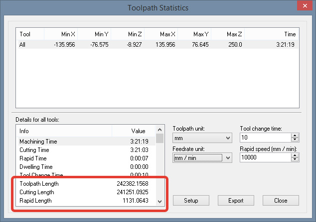

Есть файл cnc, содержащий G-коды, подскажите программу для подсчёта общей длины всех проходов (и холостые в том числе), для примерной оценки общего времени работы.
Re: Как подсчитать длинну всех проходов
C учетом того, что ни в программе подготовки G-кода, ни в системе ЧПУ это сделать невозможно?
Хотелось бы узнать, почему?
Но если отвечать именно на поставленный вопрос - например, "CIMCO Edit".

совсем небольшая,бесплатная программка NC Corrector
http://nc-corrector.inf.ua/Downloads/NC4_setup.exe
показывает в том числе дистанцию и время...

вроде то, что надо
