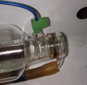

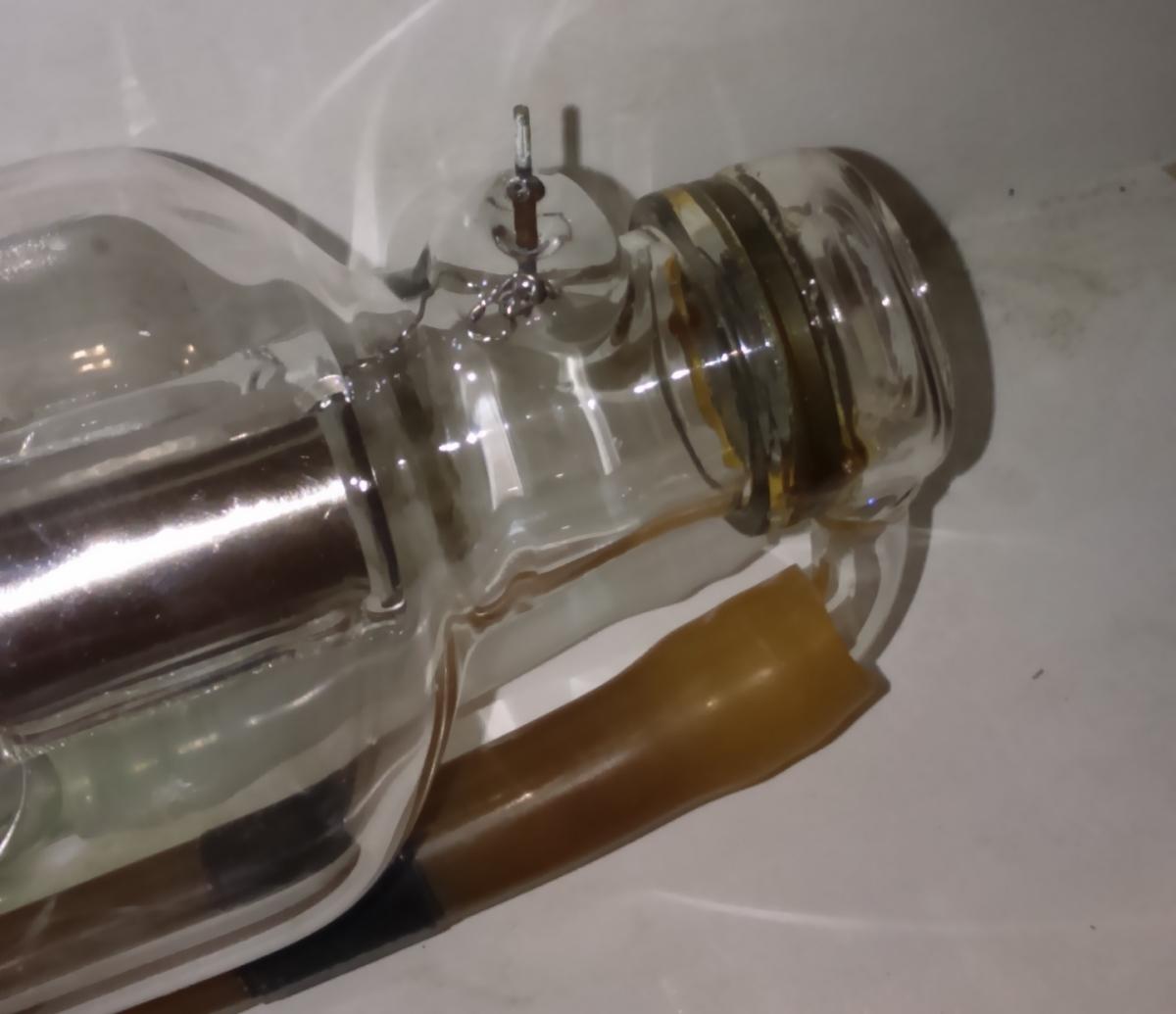

На трубке просто торчит кусок контакта, как его с блоком питания сконектить ? Какие идеи ?
просто намотать :)

СИЗ просверли, просунь провод, накрути, сам ВВ провод в трубку от греха подальше, до ВВБП. СИЗ замотать изолентой без фанатизма.

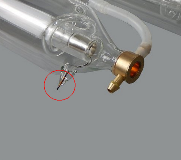

Когда задавался вопросом подключения, наткнулся на статью, где по словам автора, описывался легкий и надежный, по его утверждению, способ подключения. Для себя сохранил картинки. Использовал он такой коннектор.
post-1-0-73139000-1422652902.jpg (4378 просмотров) <a class='original' href='./download/file.php?id=60261&mode=view' target=_blank>Загрузить оригинал (67.81 КБ)</a>
post-1-0-76222100-1422654288.jpg (4378 просмотров) <a class='original' href='./download/file.php?id=60262&mode=view' target=_blank>Загрузить оригинал (69.52 КБ)</a>

Жестковато, на мой взгляд. Если случайно дернуть за провод, можно повредить контакт.
Если просто намотать - просто слетит. Без ущерба трубе. ИМХО.

dima7411 писал(а):Если просто намотать - просто слетит
Если просто намотать так чтобы слетело ежели задеть, то будет в этом месте искрить, обгорит провод и возможно лопнет стекло ;)

Если есть даже минимальный, но надежный контакт, то "искрить" не будет. Для запуска вполне рабочее решение. А вот прошивать на корпус комплектный провод может очень даже запросто...
Провод - в трубку хоть полиуретан, хоть силикон до самого ВВБП - избавит от многих проблем.
Провод к контакту не паять. И содержать в чистоте место контакта. Немного пыли + влажность и разряд пойдет по пути наименьшего сопротивления. Для напряжения в 20кВ это не проблема.
А крепить "на болт" как на картинке, я все равно не рискну..

Придумали такой способ, есть пружинка от зажигалки, она по размерам как будто специально под контакт сделана.
Идея такая - один конец пружины спаиваем с ВВ-проводом, второй просто надеваем на контакт, все это дело закрываем термоусадкой и в ПЭ шланг до блока. Получается очень аккуратно, есть сомнения в надежности такого решения ?

Если пайка провода к пружине норм (тяжеловато надежно припаять к пружине), то вполне себе отличное решение.
Качественная скрутка (не имеется ввиду данный случай, конечно) считается более надежным способом соединения, чем пайка.
Ну и максимально герметизировать-изолировать вокруг контакта, чтобы по поверхности трубы не было пробоя в процессе эксплуатации.
