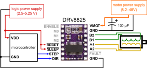

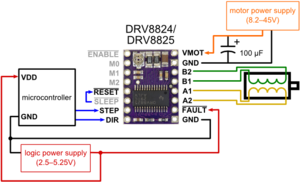

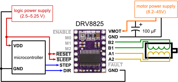

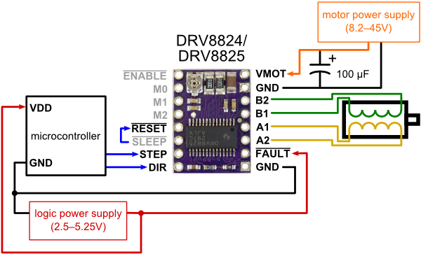

Здравствуйте. Столкнулся с проблемой, DRV8825 не снижает ток обмоток при удержании двигателя .
У меня одна ось постоянно в простое, режим удержания. Когда выставляю слишком низкий ток, не греется, но тогда пропуск шагов.
Выпаивать подстроечник и городить схему для снижения тока не хотелось бы.
Посоветуйте что сделать, может SLEEP как то завязан ?
Подключал по двум схемам.
