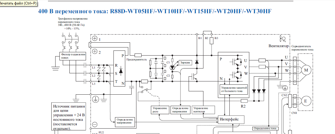

Piligrym писал(а):Тоже самое, а 41 только при включении без L3. В остальных случаях ошибка A.F1 (проблема с фазой)чтото мне подсказывает что нужно доставать паяльник...ага вот тут пишут что пусковой резистор капут, полезу внутрь
Возможно еще выпрямитель сдох.

Re: Про сервы Yaskawa
Сообщение Piligrym »
Кажется разобрался...
Я походу балбес...
Серва проверяет напряжение перед выпрямителем и за выпрямителем судя по схеме во вложении...
Я сначала поставил перемычку между +1 и +2...
Потом появилась ошибка а.30... почитал буржуйский мануал(интернет был только в телефоне), и подумал что по цепи рекуперации пробежал пушной зверек- Regenerative transistor or regenerative resistor is faulty.
Убрал ее и о чудо - А.41, ну думаю все вернулось к истокам...
Ща почитал мануал на русском, а оказывается: внешний резистор не подключен... понял!!!!! Надо было поставить еще одну между в2 и в3... Тогда судя по схеме будет все ок! Жаль что 3 фаз дома нет... завтра даст Бог, все поедет, и это будет последний шрих до пуска вм131вф1 остался, но это сюжет для второй медальки.

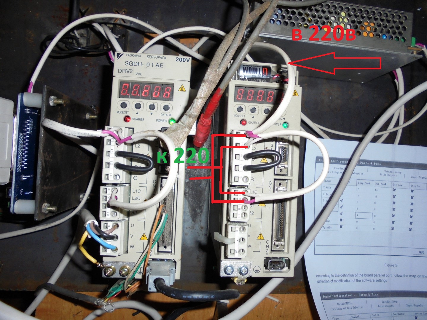

Как подключать сеть к сервам
Чтобы подключить серву к сети нужно запитать "силовую часть" и "мозги" сервы.
На фото показано. Белый кабель подключен к сети и имеет два провода (красный и белый).
DSC03751 (Копировать).JPG (3070 просмотров) <a class='original' href='./download/file.php?id=63697&mode=view' target=_blank>Загрузить оригинал (488.77 КБ)</a>
