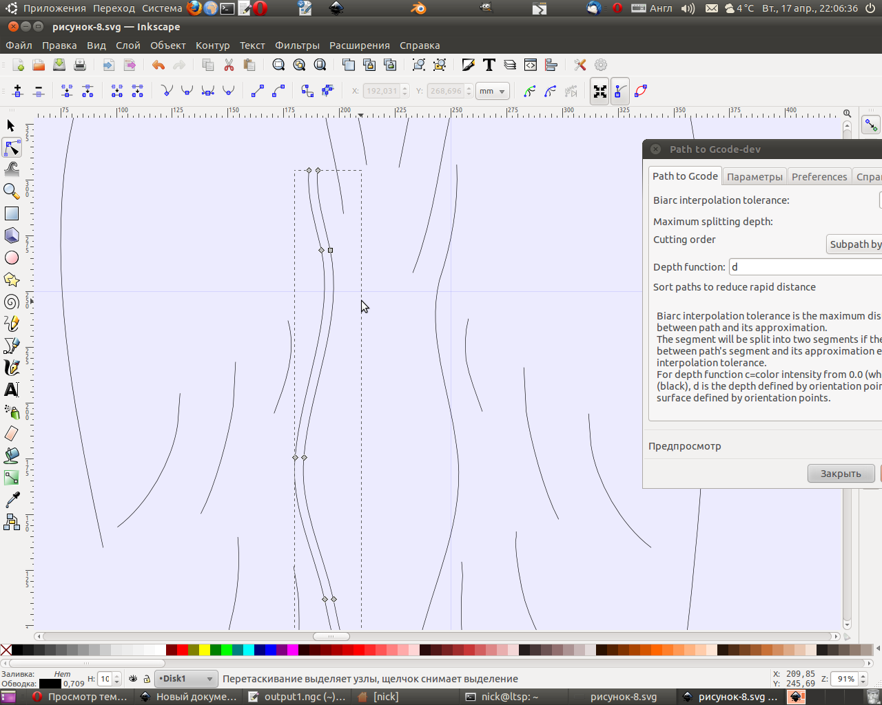

Коль, почему может делать такие "довороты"?
G03 X 196.7254 Y 314.6251 Z -0.6000 I -243.8849 J -34.6314 F 800.0000 A 103.5985
G02 X 192.4161 Y 337.9218 Z -0.6000 I 211.7077 J 51.2079 A 97.3632
G01 A 94.1789 (Turn Disk)
G03 X 189.5853 Y 369.4030 Z -0.6000 I -940.5768 J -68.7088 A 96.0993
G02 X 188.3027 Y 400.9844 Z -0.6000 I 238.8157 J 25.5154 A 88.5536
G01 A 81.9093 (Turn Disk)
G03 X 189.6031 Y 411.0928 Z -0.6000 I -379.7054 J 53.9828 A 83.4319
G02 X 191.1499 Y 421.2917 Z -0.6000 I 142.8931 J -16.4547 A 79.3219
G02 X 193.6440 Y 431.1601 Z -0.6000 I 81.7999 J -15.4249 A 72.3114
G02 X 197.8360 Y 440.5809 Z -0.6000 I 44.7759 J -14.2806 A 59.7152
G01 A 59.7714 (Turn Disk)
G02 X 201.2108 Y 444.5899 Z -0.6000 I 13.2178 J -7.7020 A 40.0472
G02 X 205.8390 Y 447.0838 Z -0.6000 I 8.3200 J -9.8990 A 16.5888
игры с "Biarc interpolation toleance" и "Maximum splitting depth"
на эти "довороты" не влияют никак :problem: "Minimum arc radius" в нуле
кстате это не "чистый" поворот, это волнистая, плавная линия (бедро тетки из файла), на кругах, спиралях их нет
рисунок-8.svg
(39.21 КБ) 865 скачиваний
Re: Всего понемногу (реанимация 4 axis гравера по стеклу)

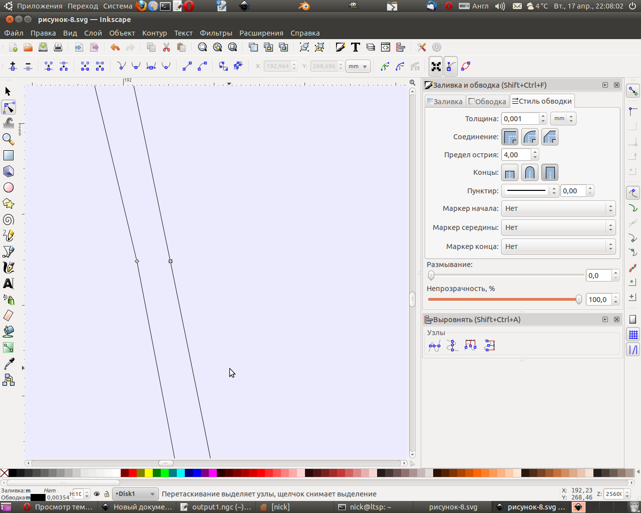

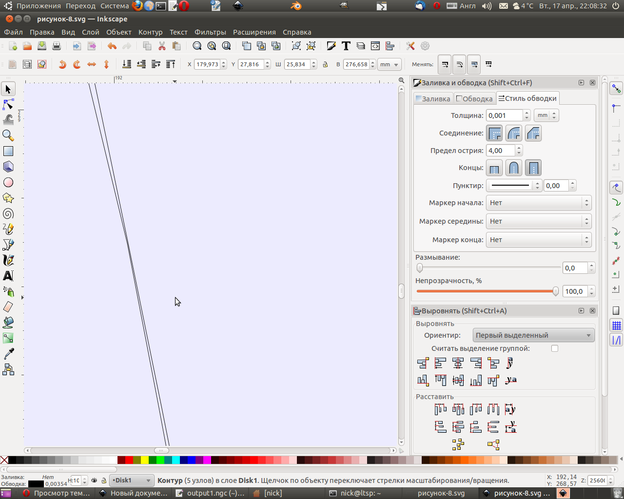

Бедра у этой тетки угловатые :).
В инкскейпе все потенциальные углы отображаются ромбиком, гладкие узлы - квадратиком, узлы кривой спиро - кружком. Попробуй выделить узел и понажимать на него с Ctrl.
Вот три скриншота, слева оригинальное бедро тетки, справа копия и скругленный узел, на последнем фото проглядывается угол:
(там сильное увеличение, тонкий контур и я поставил их ближе)
Снимок-4.png (2670 просмотров) <a class='original' href='./download/file.php?id=5139&mode=view' target=_blank>Загрузить оригинал (225.83 КБ)</a>
Снимок-3.png (2670 просмотров) <a class='original' href='./download/file.php?id=5140&mode=view' target=_blank>Загрузить оригинал (203.23 КБ)</a>
Снимок-2.png (2670 просмотров) <a class='original' href='./download/file.php?id=5141&mode=view' target=_blank>Загрузить оригинал (216.87 КБ)</a>

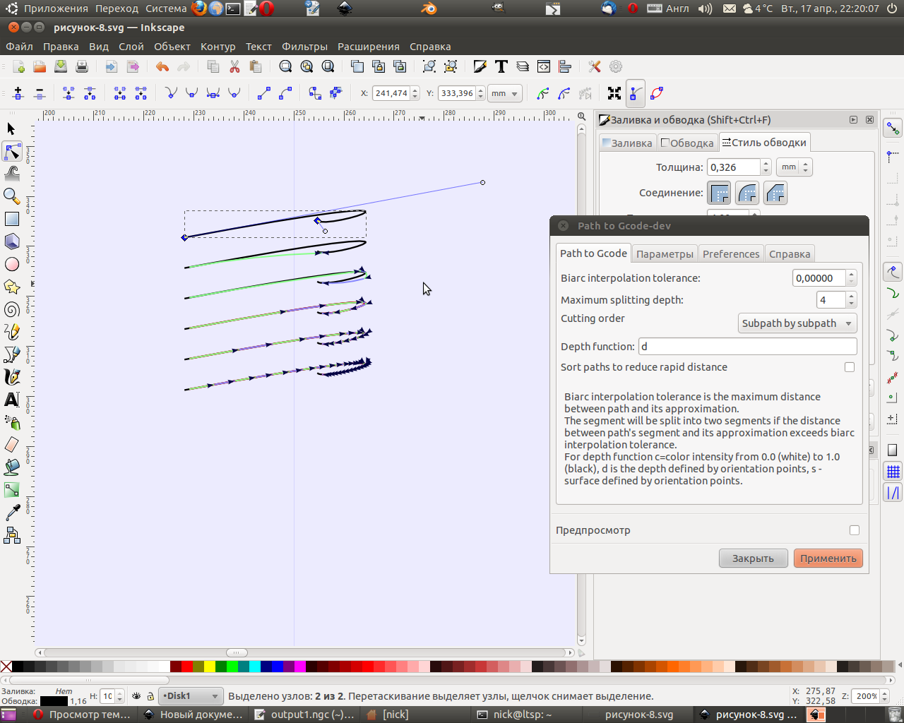

Минимум arcradius не меняй - EMC2 при дуге с радиусом меньше 0.02мм не работает. Разбиение - это то насколько частей может разбиться один сегмент кривой безье, чтобы увеличить точность. На плавность контура это не влияет, т.е. можешь для декоративного стекла оставить чуть-ли не 0. Но лучше что-то не меньше 2, иначе вот такие контуры будут плохо преобразовываться:
по-очереди разбиения 0,1,2,3,4:
Снимок-5.png (2668 просмотров) <a class='original' href='./download/file.php?id=5142&mode=view' target=_blank>Загрузить оригинал (237.69 КБ)</a>
