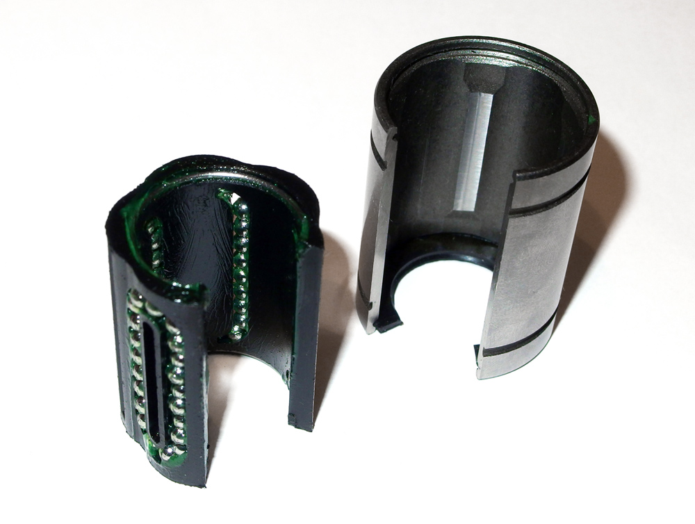

Да дело не в том дорого-не дорого. Вопрос в целесообразности. Странно, что из-за одной несчастной резинки модуль можно отправлять в мусор.
Больше того - у меня сайчас 8 лишних SBR20, пара из них с драными резинками - вопрос чисто теоретический.

Жадный платит дважды!T72 писал(а):Да, кстати, два с небольшим доллара за SBR20 - это, безусловно, круто, однако чем ниже цена на Алиэкспрессе - тем, зачастую, выше цена доставки.
Ищите альтернативу!
Думаю уплотнений не найдете. Разве если только кусок войлока + синяя изолента
Я сам собирал на таких блоках, поэтому говорю, что это просто потерянное время и деньги.

Под "восстановлением" я, конечно, не имел в виду войлок и изоленту, в крайнем случае подходящие уплотнения от других подшипников.
Раз таковых нет, значит нет.

Дык - резинки восстановить не проблема - они по сути как скребки нужны. Кто мешает сделать аналог "скребков" и привинтить их снаружи модуля?
Или у вас само "тело" подрано, там де шарики бегают?

Только резинки. Похоже подшипники надели на вал с необработанной после резки стороны и подрали резинки об заусенцы.

тогда как говорил - сделать "скребки" и привинтить их снаружи - всяко лучше чем без них . да и на работу самого подшипника эти резинки не сказываются - ток пыль да грязь с направляек убирают.

Тайна устройства SBR20 раскрыта!
