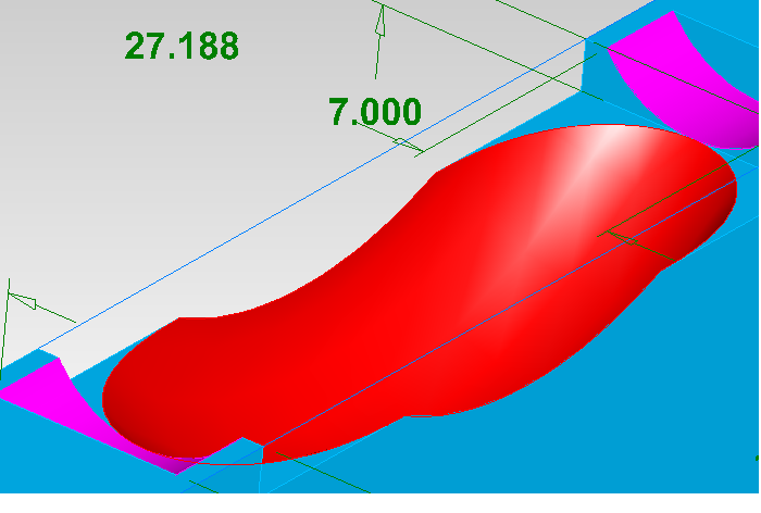

Всем добрый день!
Ситуация такова: станок 3-й вертикально-фрезерный, стойка Siemens802D, при обработке сферической фрезой (радиусная канава) происходит недорез по ширине (вверху канавы если мерять) притом примерно на 1 мм. Каковы причины недореза могут быть? Вылет довольно большой, может отжимать конечно же.Программа сделана на канавку в FeatureCam(стратегия обработка поверхности, растровая). Работает центром фрезы. Т.е если судить по каму,то все нормально.При обработке на станке идет огромный недорез. Где искать проблеиу, кто может прокомментруйте пожалуйста.
фото.png (2326 просмотров) <a class='original' href='./download/file.php?id=59484&mode=view' target=_blank>Загрузить оригинал (62.21 КБ)</a>
Re: Фрезерование радиусной канавки сферической фрезой
Откройте сам код в текстовом редакторе, проверьте крайние точки оси, по которой не дорезает.
