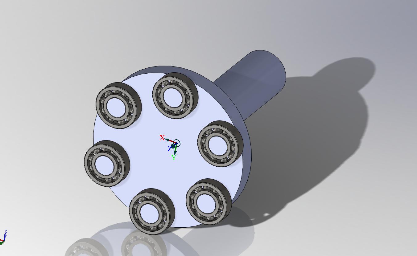

О, можно сделать шестеренку для "шестеренки" из подшипников.
Красные круги это подшипники. Трение будет минимально.
cnc шестеренки из подшипников.png (23839 просмотров) <a class='original' href='./download/file.php?id=1059&mode=view' target=_blank>Загрузить оригинал (29.82 КБ)</a>
ЗЫ В inkscape есть удобная функция экспорта в растр, выделяешь нужные объекты, Ctrl+Shift+E и выбираешь разрешение и имя файла.

Кстати,также подумывал сделать такую шестерню на подшипниках,только чтобы она ездила по зубчатой рейке.Как можно в Инкскейпе такую рейку развернуть ?
Зы.Коля ,а в какие папки раскидывать файлы этого плугина ?В share\extensions ? :roll:

Кстати,как ты рисовал такую звёздочку ?Интересное дно получается под подшипник...На рейке в том видео рельеф зуба вроде бы другой был...
Re: Странные шестерни, прогу бы или плагин
Тут все просто, форма шестеренки копируется и поворачивается на необходимый угол. Форма такая может получится в зависимости от расстояния между центрами шестеренок.

root писал(а):О, можно сделать шестеренку для "шестеренки" из подшипников.
Вложение cnc шестеренки из подшипников.png больше недоступно
Коля,чёт я никак не врублюсь как делать эту звёздочку(которая с подразумеваемыми подшипниками).По аналогии с Солидом ищу в менюшках что-нибудь наподобие Кругового массива,и не нахожу :hehehe: В Солиде наваял за 10 минут вот такое...
Шестерня.JPG (23609 просмотров) <a class='original' href='./download/file.php?id=1163&mode=view' target=_blank>Загрузить оригинал (68.36 КБ)</a>
Теперь бы ещё рейку как то...
Ну круговой массив есть, но не очень простой - через узор из клонов, создаешь узор с параметрами в первой вкладке, по умолчанию простое смещение, в Смещение ставишь по Y на строку -100, в Поворот выставляешь поворот на строку нужный угол, и ставишь внизу количество строк 6 на 1 столбец.
Но есть метод гораздо проще. Рисуешь круг, тыркаешь на него мышкой два раза (но не быстро, не даблклик), чтобы появились стрелочки поворота. в центре круга будет крестик - это центр вращения. Перетаскиваешь его в нужную точку, и начинаешь вращать вокруг него свой круг. Я смотрю у тебя 6 подшипников, поэтому вращаешь с нажатым Ctrl, чтобы вращение было кратным 15o (настраиваемо) и нажимая Пробел, не прекращая вращение, вставляешь необходимое количество копий в необходимое место.
Все это делается за 5 сек, но описывал минут 7 :hehehe:.

Мля...ты не представляешь!!! Получилось с первого раза! Не зря у меня в роду обезьяны... :hehehe: Всё скопируем... :cheesy:
А размеры фигур можно редактировать вводя числа ? Чёт не нашёл как...
Кстати,ты не придумал как по такой звёздочке построить зубчатую рейку?
