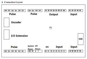

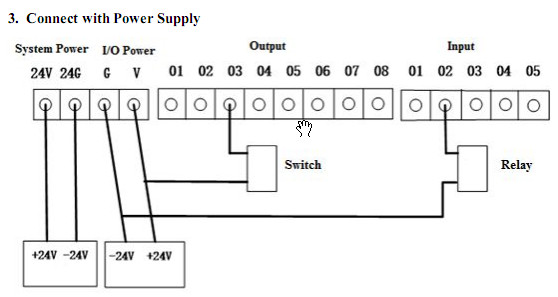

Нужен мануал по подключению концевиков к автономному контроллеру TC55E.
Ни где не могу найти :problem:

Вот пару картинок из мануала по подключению входов/выходов
2015-10-02_010511.jpg (1327 просмотров) <a class='original' href='./download/file.php?id=59246&mode=view' target=_blank>Загрузить оригинал (34.87 КБ)</a>
2015-10-02_010458.jpg (1327 просмотров) <a class='original' href='./download/file.php?id=59247&mode=view' target=_blank>Загрузить оригинал (29.28 КБ)</a>

Чтобы настроить какой вход/выход за что отвечает, жмём кнопку IO (I/O).
