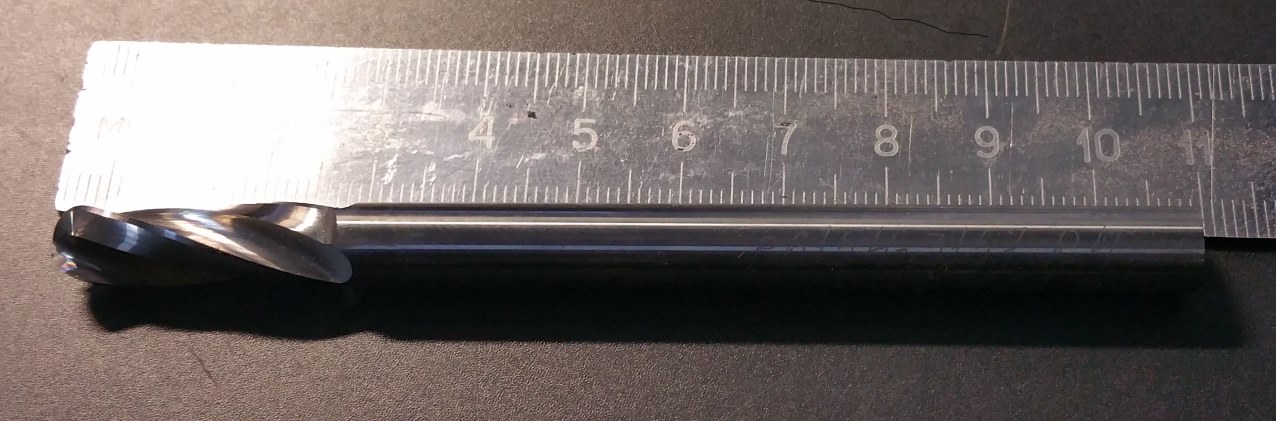

michael-yurov писал(а):Ну и фрезу использовать обыкновенную, у которой диаметр хвостовика совпадает с диаметром режущей части, с обыкновенной длиной рабочей части.
Именно так. Я типа такой использую D8/25/110

Понял спасибо за подсказку. На фото видно, что она сферическая ?

Именно эта сферическая, но смысл, думаю, понятен. Добавлю. Применение подобных фрез "на больших глубинах" требует хорошей перпендикулярности оси Z и оси шпинделя плоскости стола. Иначе возможны "поджоги" на торцах заготовки.
