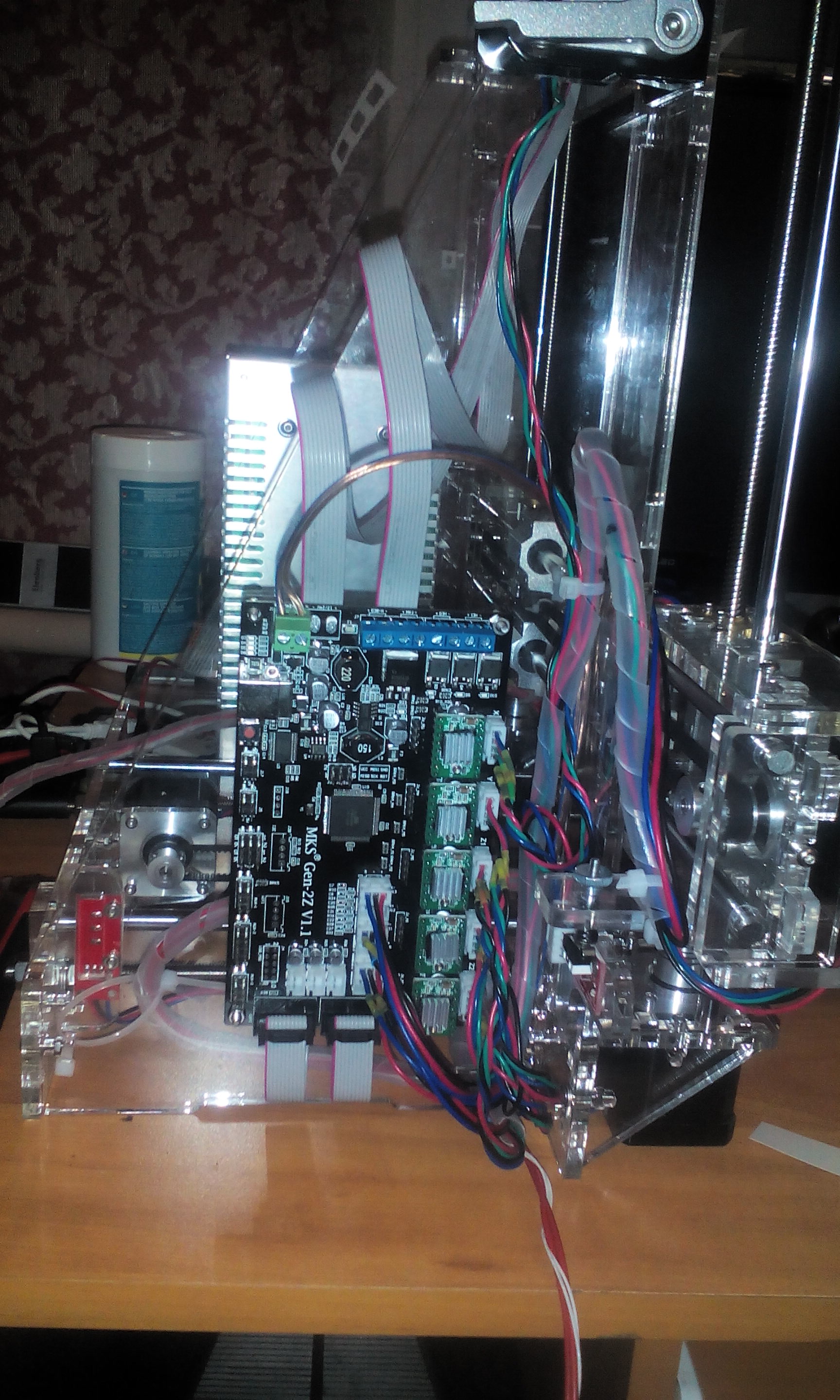

В общем, как-то так все вышло. На фото еще ничего, а на самом деле провод невероятно длинные. Естественно, будут укорочены. Сейчас нужно привести внешний вид в порядок, укоротить и проложить аккуратно все провода. Пока с этим не совсем все ясно, надо просто начать с этим разбираться, а там видно будет.
Из текущих проблем: болтается каретка с экструдером.
Из мелочей: не в ту сторону хомится ось Х. Возможно, не буду заморачиваться и переверну одну из фаз шд.
По комплекту: очень сильно не хватает шайб. Болты М3х16 длинноваты для использования в качестве основного крепежа (не хватает 1-2 мм в пропилах. Да, шайбы решают, но их и так мало), но есть 12 и их вполне достаточно. Гайки М3, которые типа для регулировок, чтобы их можно было крутить свободно пальцами, следует сразу выбрасывать и не трепать себе нервы, у них сильно неперпендикулярна ось отверстия к плоскости опоры. Что-то еще хотел написать, вроде, но не могу вспомнить пока.
Далее, в планах:
-купить шайб м5 и м3. доставить, где требуется
-уменьшить по возможности разные болтанки. особенно, экструдера
-убрать лишние кишки, оставшиеся закрепить
-сделать крепление под плату управления, т.к. очень неудобно при управлении придерживать плату сзади
-установка нуля по z. выставление плоскости стола. проверить нет ли перекоса оси z (сейчас выставлена на глаз)
-наконец-то попробовать печать

sehellion писал(а):не буду заморачиваться и переверну одну из фаз шд.
поставь сначало Репетир и проверь в ту ли они сторону ездят .

С проводами по большей части разобрался. Осталось только решить как расположить и закрепить "кабельканалы" до стола и экструдера. Сейчас один временно закреплен, другой просто валяется. Но оба уже подключены, т.к. уже хотелось поиграться немного.
Сейчас попробую немного со слайсерами разобраться и отпечатать пару тестовых фигурок
