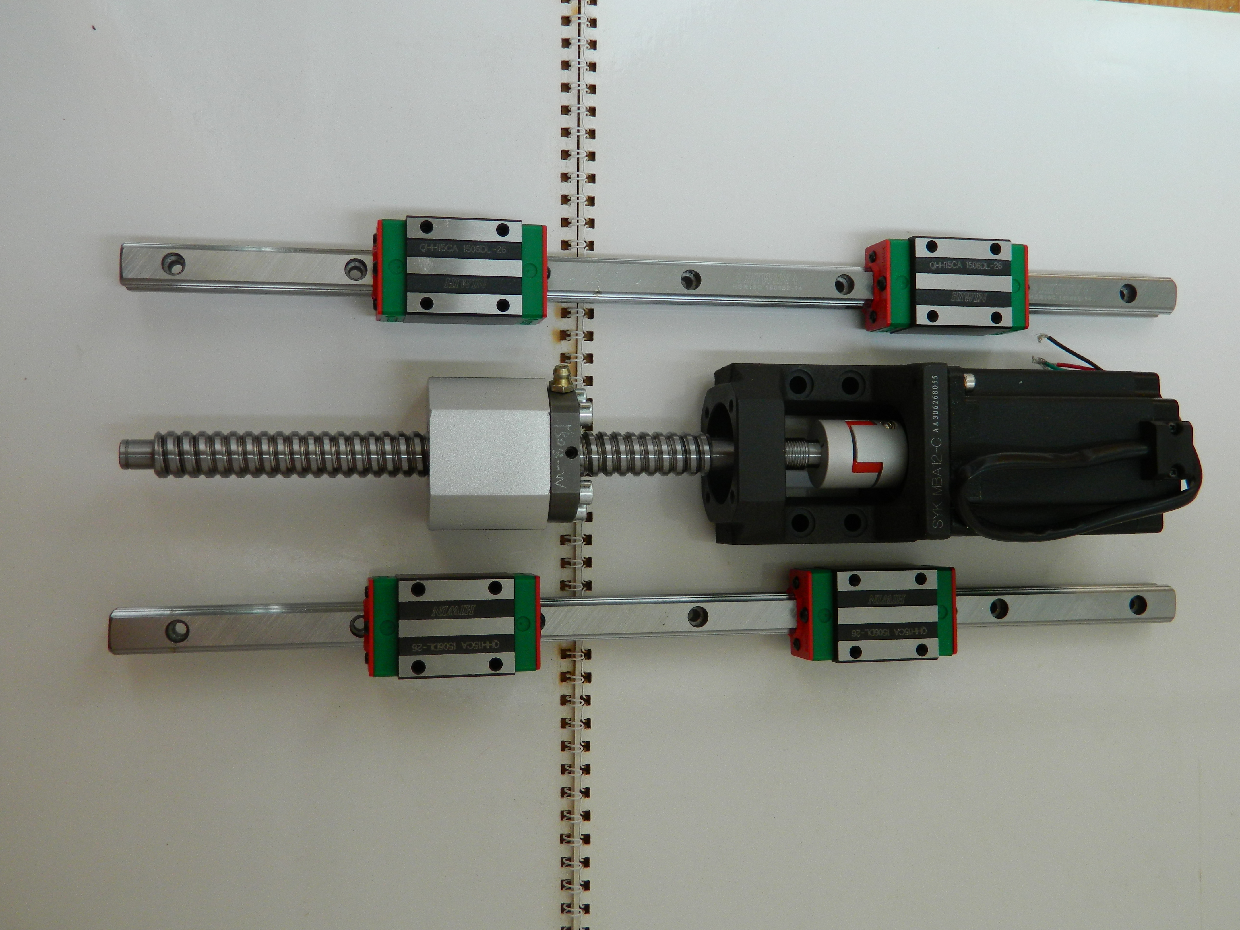

DSCN4794.JPG (3716 просмотров) <a class='original' href='./download/file.php?id=58863&mode=view' target=_blank>Загрузить оригинал (5.85 МБ)</a>
Считай ось Z, это откуда счастье такое? :)
Сообщения: 2893
N1X писал(а):Считай ось Z, это откуда счастье такое?
Так и есть. Решил с нее начать.
Али, таобао. Все оттуда. Винт С5. Мотор Nema 24 - 26 кг/см. Каретки QHH с пластмассовыми сепараторами.

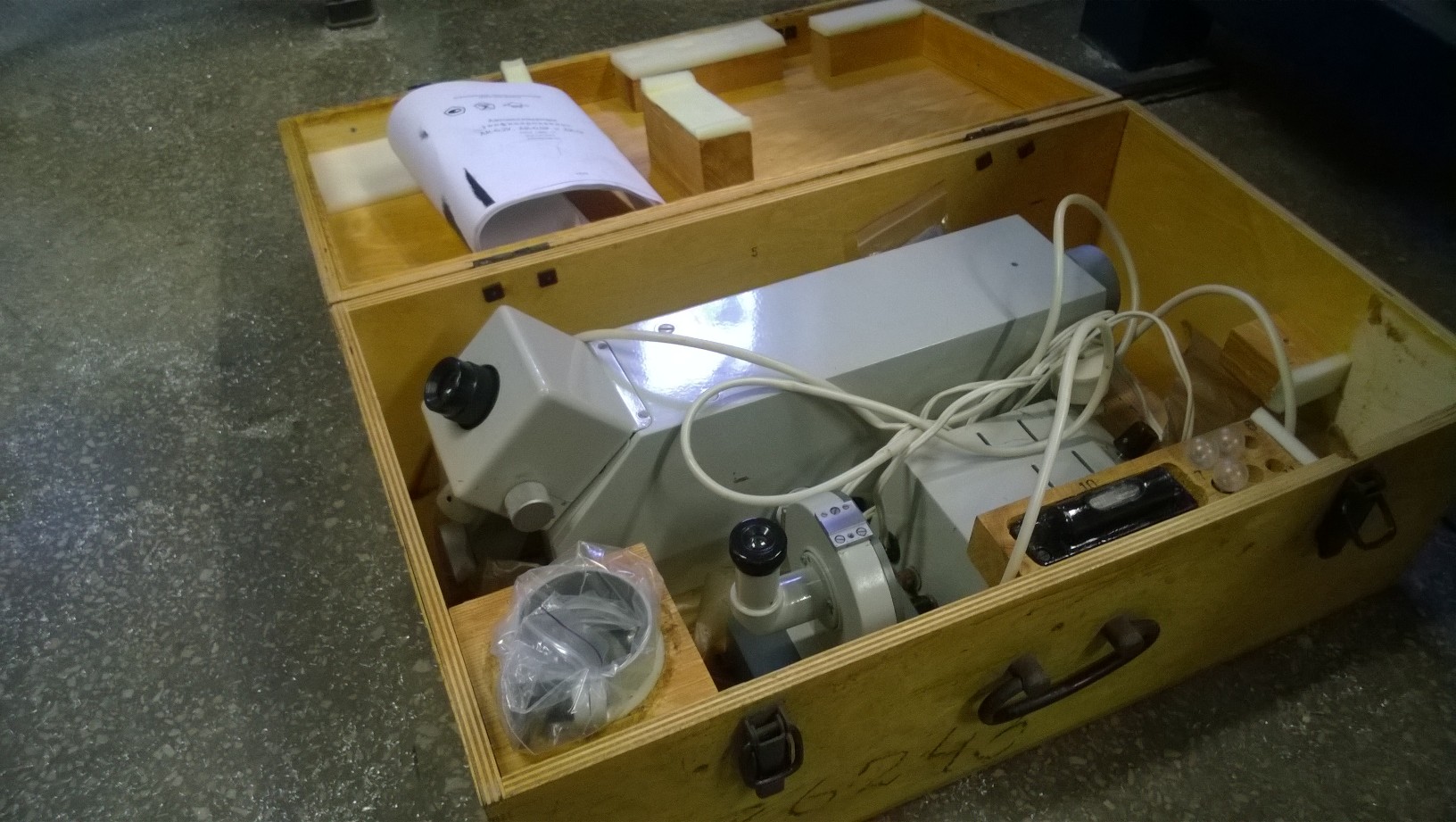

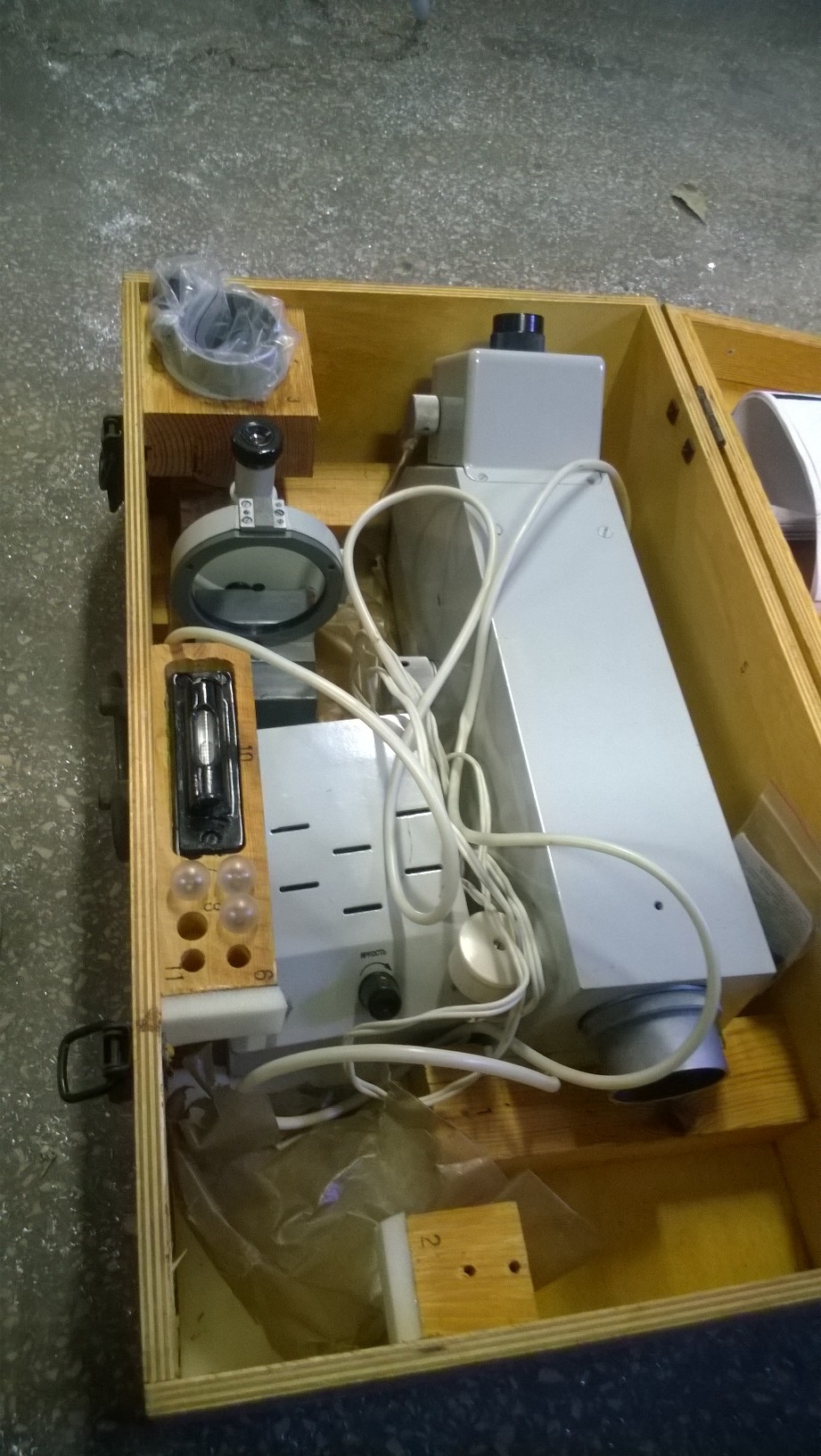

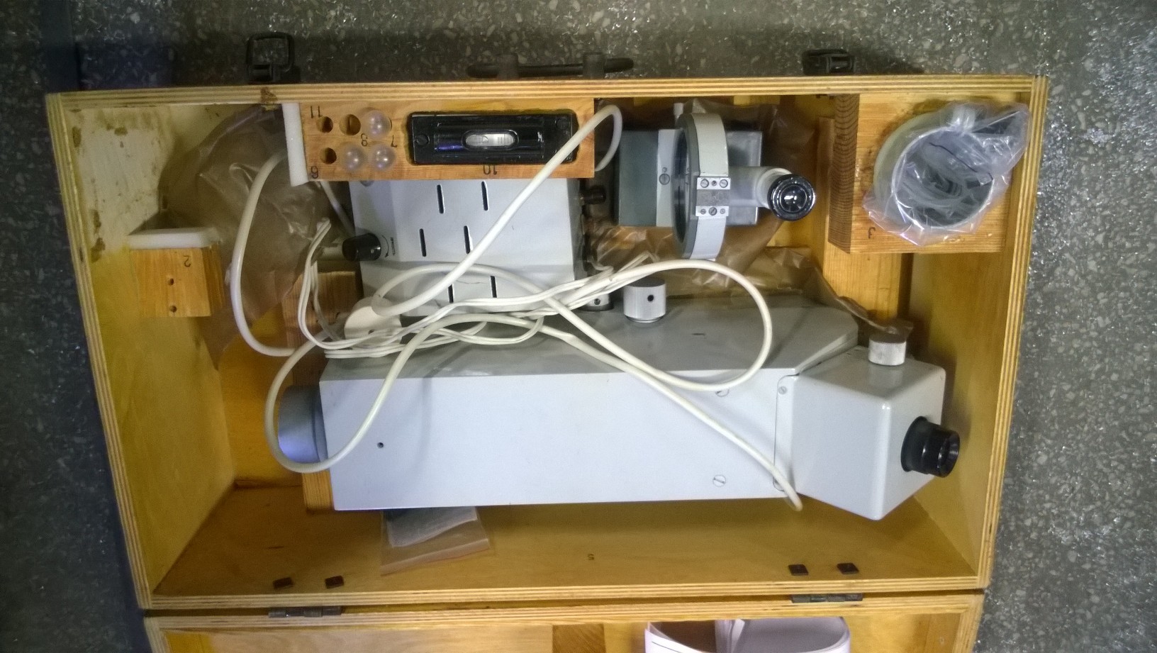

Хороший человек попросил автоколлиматор дать попользоваться.
Достал из чуланчика, вспомнил, что 2,5 года назад купил за 400 грн (тогда около 40-50 долл).
Наверное недорого))))
