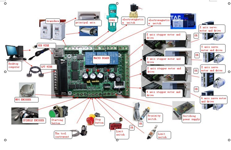

кто нибудь сталкивался с этим контроллеромможно ли при помощи этого контроллера реализовать:1 сигнал на револьверную головку для смены инструмента. 2 реверс шпинделя через частотник. 3 Нарезание резьбы внутренней. токарный станок тпк125.
ссылка на контроллер http://www.ebay.com/itm/New-type-Interf ... 1c3f11547e
СПАСИБО.
контроллер чпу

Re: контроллер чпу
слишком мало входов\ выходовrebire писал(а):1 сигнал на револьверную головку для смены инструмента.
если использовать один из выходовrebire писал(а):2 реверс шпинделя через частотник
использовав энкодер на шпинделеrebire писал(а):Нарезание резьбы внутренней
тоесть, возможностей этой платы мало.
посмотрите в сторону плат KFLOP или Mesa, дороже, но арсенал намного шире

Re: контроллер чпу
А сколько выходов и входов?
Просто там три реле и как они управляются не пойму или с программы или с концевика или как настроишь
я думал так:
1 реле. стол возвращается в нулевую точку подает сигнал через реле на рев головку происходит смена инструмента(постоянно только на следующий без выбора) и так при каждом возврате в нулевыю точку
2реле.С реверсом, через энкодор запрограмировать так чтобы при достижения определенного кол-ва оборотов срабатывало другое реле на переключение там на частотнике есть выход при подаче на него сигнала происходит реверс.
3реле. отлючение шпинделя от кнопки стоп или ограничивающих концевиков.
Вот как то так я себе это предстовляю может где то ошибся подскажите пожалуйста.
На более дорогие контроллеры пока нет средств хотелось бы для начала по дешевле(на этом станке будет делаться постоянно только одна деталь) а там глядишь дело пойдет можно преобрести и по круче.
