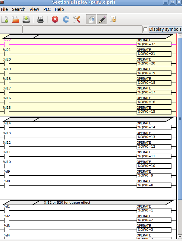

При передаче(и приеме) данных modbus использует для проверки crc16.Вот с ним вопросов больше чем ответов хотелось бы :) .
Тем более,что в описании его исчисления используются матерные слова (e.g. " полином " )
Пример
Есть реальные данные,исходящие из CL работающего master
Вот структура передаваемых данных
Выделение_077.png (8557 просмотров) <a class='original' href='./download/file.php?id=5118&sid=743c9fa0fc003c5eeba44d26e0407be9&mode=view' target=_blank>Загрузить оригинал (63.33 КБ)</a>
Хотелось бы вычислять crc самому-вот вроде бы помошник http://www.zorc.breitbandkatze.de/crc.html
Но что то не получается. Мож кто сталкивался с практическим вычислением CRC?

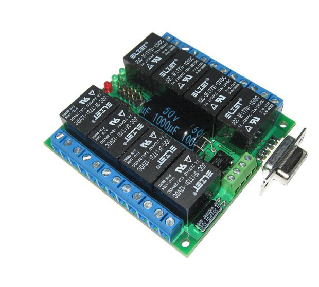

Сообщение nkp »
По платке пурелоджика
Выделение(001).png (8403 просмотра) <a class='original' href='./download/file.php?id=5655&sid=743c9fa0fc003c5eeba44d26e0407be9&mode=view' target=_blank>Загрузить оригинал (297.9 КБ)</a>
Поуправляем ею из ладдера напрямую.Делаем такую схемку: Вот файл:
pur1.clprj.tar.gz
(1.27 КБ) 1345 скачиваний
То есть замыкая какой либо контакт мы устанавливаем значение в нужный нам регистр.(приваиванием переменной %QW нужного нам значения)
Настройки порта:
наименование порта у вас может быть другим (8403 просмотра) <a class='original' href='./download/file.php?id=5658&sid=743c9fa0fc003c5eeba44d26e0407be9&mode=view' target=_blank>Загрузить оригинал (75.83 КБ)</a>
Дальнейшие настройки: Втыкаем платку в порт,подаем питание 12V (можно от компа черный и желтый-полярность не имеет значения.)
Запускаем ладдер,пробуем замыкать контакты %Inn.
Срабатывает то(те) или иное(иные) реле и соответственно загораются светодиоды.
Фото позже.

Комбинация включенных реле зависит от значения ,переданного в регистр.А логика здесь такая-
передаваемое число выраженное в двоичной форме задает последовательность активных-неактивных реле.Например:
передаем "17" -это в BIN- 10001. Значит ряд будет выглядеть так-00010001 -где "0"-это выкл ,а "1"-это вкл
То есть будут включены 1-е и 5-е реле (остальные выкл).И так любая комбинация.
