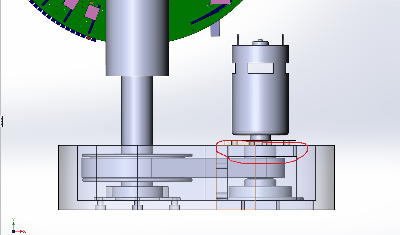

Делаю я редуктор для одного своего изделия. Задача стоит сделать его компактным. Могу ли я обойтись одним подшипником на ведущем валу? Устройство предполагает скорости около 8 тысяч, коэфициент редукции 1 к 3, вращаемая масса около 200 грамм

При таких-то скоростях да еще и на ремне один узкий крохотный подшипник просто обязан выйти из строя.

Понял, буду второй лепить

А что если вообще обойтись без редуктора. если двигатель справиться с нагрузкой нужен ли вообще редуктор?
