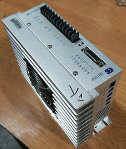

Подключение Q2HB110M

Нужна схема подключения драйвера, паспорт

alx41 писал(а):Q2HB110M
http://www.bsjd.com/admin/Web_Editor/Up ... 748510.JPG
Гугл, такая замечательная вещь - 2 сек и готово.

Спасибо, а можно найти полные характеристики на него

alx41 писал(а):Спасибо, а можно найти полные характеристики на него
Конечно! :) Всё к Вашим услугам: https://www.google.ru/webhp?hl=ru
Например: http://www.mantech.co.za/datasheets/pro ... 2HB110.pdf

нужна схема подключения такого ШД BS86HB118-06 к этому драйверу

alx41 писал(а):нужна схема подключения такого ШД BS86HB118-06 к этому драйверу
http://www.bsjd.com/en/productshowinfo.asp?id=871
Выбирай схему соединения обмоток либо 4leads (series) либо 4leads(parallel). И по вышеизложенной схеме подклячивай к драйверу.

Заманался я искать мануал на Q2YB110M. Хрен найдешь.
Делюсь.
Q2HB110M.pdf
(324.38 КБ) 324 скачивания
20221104_154559.jpg (1261 просмотр) <a class='original' href='./download/file.php?id=205388&sid=c6de9222b038e2ba4097b2d901fe2446&mode=view' target=_blank>Загрузить оригинал (112.21 КБ)</a>
20221104_154617.jpg (1261 просмотр) <a class='original' href='./download/file.php?id=205389&sid=c6de9222b038e2ba4097b2d901fe2446&mode=view' target=_blank>Загрузить оригинал (207.33 КБ)</a>
20221104_154634.jpg (1261 просмотр) <a class='original' href='./download/file.php?id=205390&sid=c6de9222b038e2ba4097b2d901fe2446&mode=view' target=_blank>Загрузить оригинал (164.39 КБ)</a>
