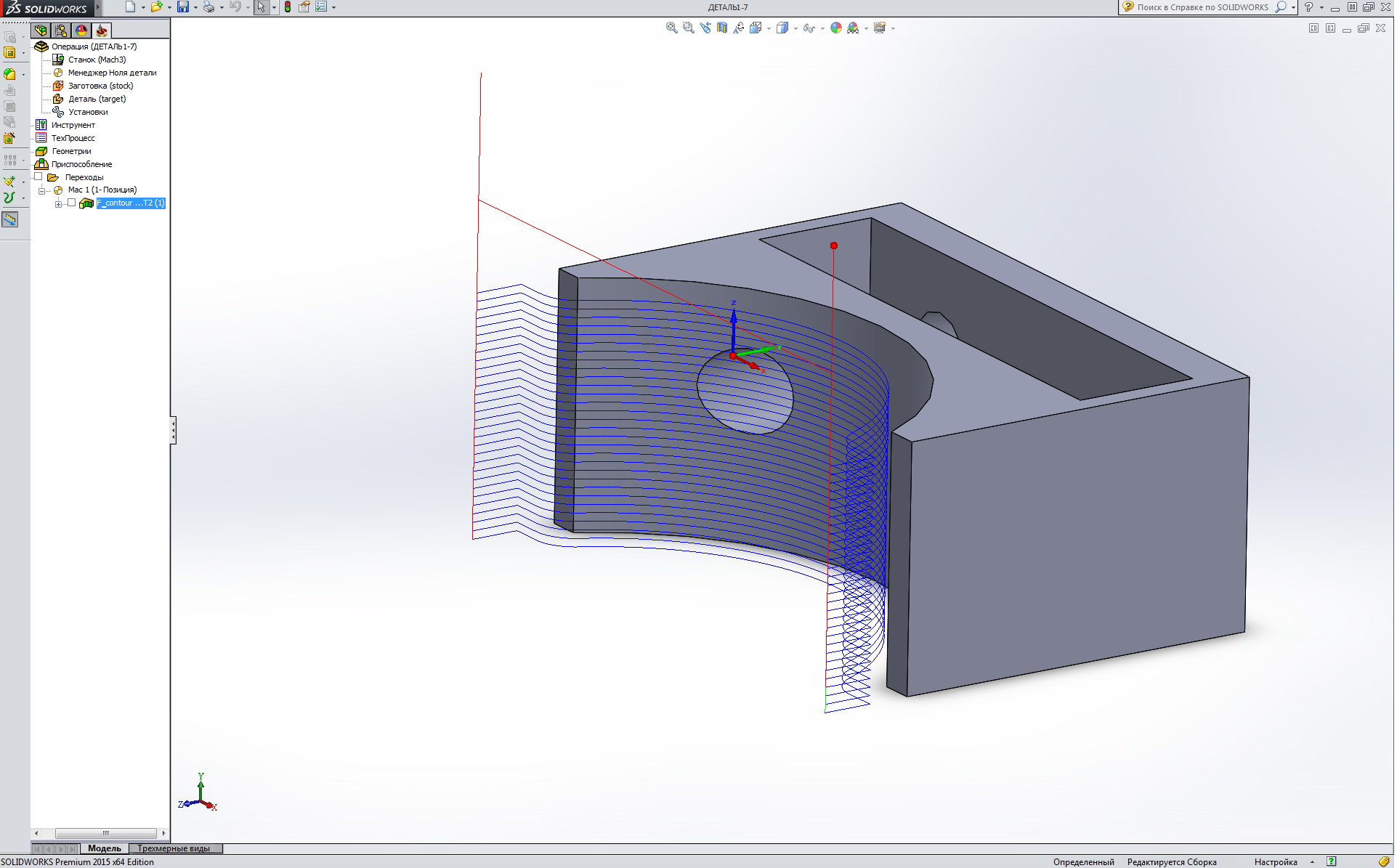

1111222.png (4709 просмотров) <a class='original' href='./download/file.php?id=54535&mode=view' target=_blank>Загрузить оригинал (306.49 КБ)</a>
Вот построило траэкторию, станок обошол ее без вопросов, огромное спасибо!

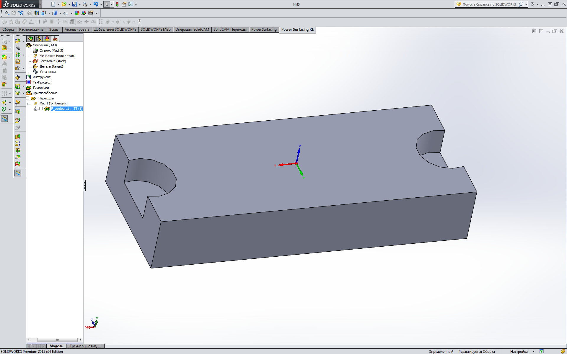

Включил станок, сделал хом, выставил деталь в середине стола, нашол 0- (он у меня в центре верхней плоскости детали)
Безымянный.png (4538 просмотров) <a class='original' href='./download/file.php?id=57922&mode=view' target=_blank>Загрузить оригинал (246.94 КБ)</a>
, поставил X и Y в 0 по детали и обнулил их, 0 по Z тоже привязал к 0 детали, запустил симуляцию и ,,,, станок ругается....
IMG_4812.jpeg (4538 просмотров) <a class='original' href='./download/file.php?id=57924&mode=view' target=_blank>Загрузить оригинал (1.49 МБ)</a>
Подскажите - что делаю неправильно?
Re: SolidCAM
Заданный инструмент (Т3) не забит в таблицу инструментов...

и понятно и нет в тоже время, в солид каме каждый раз когда я делаю новую УП мне приходится в вкладке инструмент заново добавлять инструмент и забивать его параметры, уже по всякому пробовал сохранять, неполучается, все равно как тока создаю новый переход приходится и заново опять создавать инструмент
В этот раз ( я не часто пользую станок) при создании перехода инструмент уже был сразу))) ну я проверил его параметры, подкоректировал обороты и подачу и пошел дальше, а оказывается надо было опять создать новый инструмент....
где можно почитать про таблицу инструментов? у меня явный пробел в этом - у меня 15й солидкам.
Re: SolidCAM
Таблица не в каме, а в ЧПУ, там где вылет и диаметр инструмента задаются...
Re: SolidCAM
Надо зайти в таблицу инструментов, в ней создать нужные инструменты и дать ей имя
потом перед задачей обработки сперва загружаешь эту таблицу с инструментами
Там же можешь задать параметры для инструментов и тогда при выборе сразу будут заданы режимы обработки
Еще можно создать шаблоны обработки, тогда ускоряется работа
