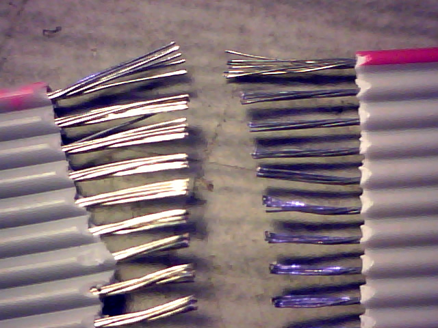

В двух словах: нужен обычный плоский шлейф с шагом 1,27 мм и сечением по меди 0,08 мм2, что в буржундии обозначается как 28AWG. До недавнего времени мы такой покупали в Зипе или Элитане. Но последняя купленная катушка оказалась какая-то неправильная. Разъемы на кабеле плохо контачили, нормально обжать не получалось.
Проверка показала, что в отличие от нормального провода, содержащего 7 жилок диаметром около 0,12 мм, новый имеет те же 7 жилок, но диаметром по 0,08! Общее сечение 0,04 мм2. Что в пересчете на американский стандарт означает 31AWG.
Тем не менее, на катушке и на самом проводе красуется маркировка 28AWG. То есть китайцы в очередной раз "сэкономили" .
Вопрос: может кто подскажет, где можно приобрести гарантированно нормальный плоский кабель?
Зип и Элитан - продавцы, замером жилок они заниматься не будут - проверено.
Где бы найти нормальный плоский кабель?
