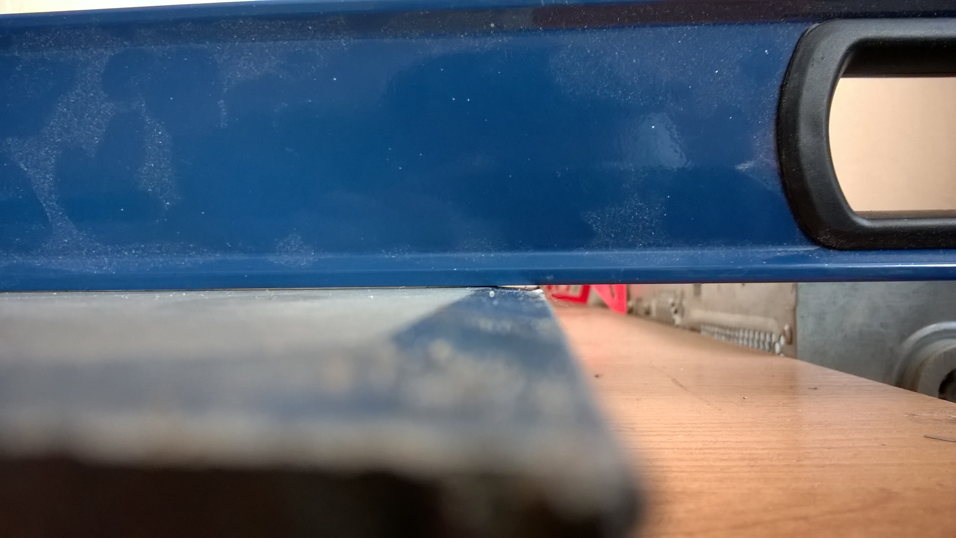

Деформация на краях или в целом плита кривая?

На краях, при рубке, завтра фото выложу

В одном направлении плиты ровные (5955 просмотров) <a class='original' href='./download/file.php?id=57724&mode=view' target=_blank>Загрузить оригинал (1.18 МБ)</a>
По краям при рубке имеется деформация (5955 просмотров) <a class='original' href='./download/file.php?id=57723&mode=view' target=_blank>Загрузить оригинал (1.28 МБ)</a>
На фото все видно, обнаружилось небольшое скругление плиты (1,5-2 мм на 500 мм) в одном из направлений
В другом направлении есть небольшой радиус (5955 просмотров) <a class='original' href='./download/file.php?id=57725&mode=view' target=_blank>Загрузить оригинал (1.15 МБ)</a>

Большая деформация. Гильотиной наверно резали. Интересно напряжения могут остаться после реза в дюрали?

Силвер писал(а):Гильотиной наверно резали. Интересно напряжения могут остаться после реза в дюрали?
Если гильотина, то по любому останется! такие листы лучше эл. лобзиком или дисковой пилой резать...

Плиты проданы, есть еще плиты того же размера д16Б (плакированы на 1 мм читсым алюминием с каждой стороны), тоже рублены гильотиной, состояние плит идентично. Цена чуть ниже, 3800 руб за плиту.

Rustysand писал(а):состояние плит идентично.
Извините за прямоту, но зачем так поганить заготовку?!

Re: Излишек алюминиевых плит
Д16 часто под штамповку используют, а там кривизна пофиг, а рубить всяко проще, чем пилить.

К сожалению выбирать не было возможности, взял то, что есть. Кривизна всей плиты в пределах 2,5 мм, если данный кусок распилить на более мелкие заготовки, эта кривизна останется в пределах плакирующего слоя алюминия, который все равно нужно будет снять. Даже если рассматривать эту плиту как толщиной 18 мм, то цена более чем адекватна

Для мелких деталей самый раз.

Добавлю, если покупателю плиты нужно будет распилить его на меньшие заготовки, распилю циркуляркой.

UAVpilot писал(а):рубить всяко проще, чем пилить.
Нисколько не соглашусь:
https://www.youtube.com/watch?v=dSHQS2_A9ic
Да и эл. лобзиком плита в 15 мм резалась бы на ура! только потом не нужно танцевать с бубном и думать как ее выровнять или отфрезеровать( сохраним время в разы!

И то, и другое хорошо.
Пробовали лобзиком--плохая мысль.
Сабельной пилой--лучше, но то же тяжко.
Циркуляркой-самое то. Бензорезом соизмеримо. (Уже писал, руки-ноги запасные не вырастают).
Но в промышленных масштабах никто из заводчан гильятину на люминьке на 20 и более мм для мелочи не использует, заготовки винтом потом идут, штопором.
Для больших кусков типа 1000х500 рубят.
Но есть "умельцы" В95Т1 =8,0мм и =10,0мм на гильотине не могут взять.
А вы, господа, Д16 =30мм рубить хотите?
Хотя сам видел Г., сталь прочного корпуса 50мм и 2000 длиной рубили, только вибрация (землетрясение) на 1 км шла. А слышно за 2км было. Останавливался маховик, по-моему, не меньше чем 15-20минут (3-я рота привет!)
Это было в Бухте Чажма, на СРЗ. в 1987-1989г.г.
