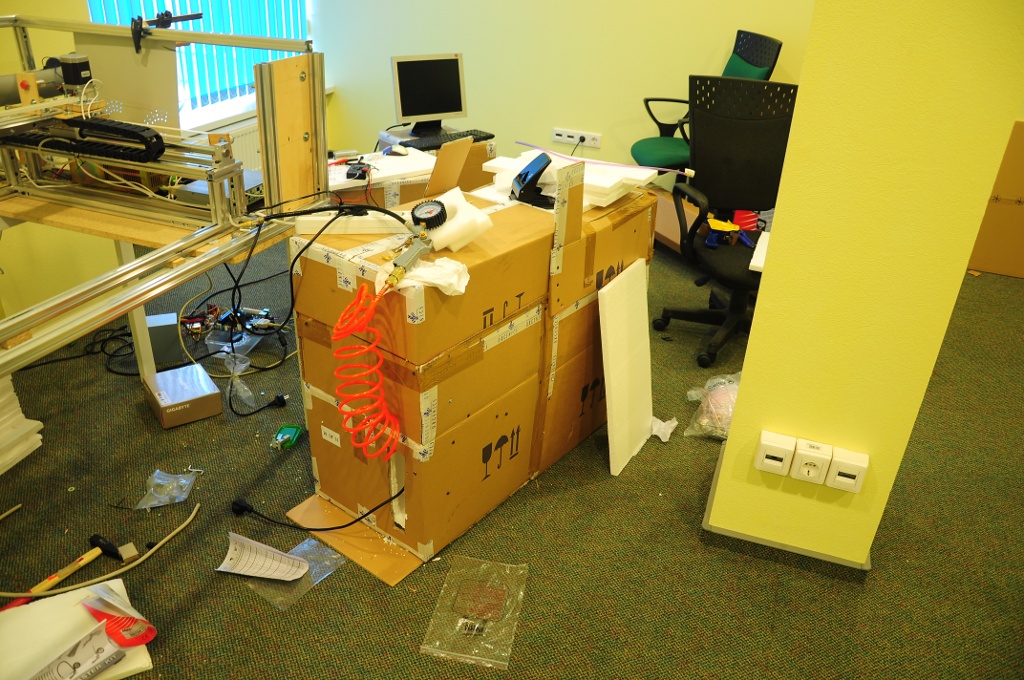

Re: Хочу купить ЧПУ лазер (... но уже собираю сам)
Ура, уже почти запустил лазер!!!
Сделал короб для компрессора, все равно гудит собака на весь офис:
Компрессор и общий бардак. Также купил трубку для воздуха, купил в магазине аквариумов. Штуцер сделал из стопорного винта M5, в нем по центру просверлил отверстие Ф2.5мм, и вкрутил в голову. Надо бы еще все это дело на ленту фум посадить, ибо травит слегка. В общем осталось с управлением лазером разобраться и можно пробовать
Ну, наконец то!))) А насчет шума мы боролись не только изоляцией компрессора от внешней среды, но и подставкой под него. Вроде немного помогало.
Лишь бы не перегрелся.
На первое время и пенопласт должен подойти, если толстой резины нет.phoenixzp писал(а):но и подставкой под него.
Этот бардак по сравнению с нашим - райские кущиNick писал(а): Компрессор и общий бардак.:
У меня 400 метров и хрен знает сколько тонн всякого оборудования и материалов. Периодически пытаюсь навести порядок, но похоже это не реальное занятие
Коробку изнутри нужно оклеить поролоном 5-10 см толщиной. Туда хорошо подойдет упаковка от материнских плат и прочего компьютерного железа. Заметно полегчает.
Греется зараза быстро, через минуту работы внутри коробки не меньше 50oС. Надо будет отдельный вентилятор ему ставить. Внутри коробка обклеена пенопластом, сам компрессор стоит на 2 слоях пенопласта, потом две очень прикольные прокладки из поролона и еще пенопласт. В общем вибрации по полу не идут все идет через воздух.
На входной дырке сделал "змейку" из пенопласта же в 5 поворотов. На первое время хватит, потом все равно переделывать.
Пенопласт по-ходу надо заменять паролоном - пенопласт плохо звук поглощает.
Да по испытаниям, поставил редуктор на 2 атмосферы, ресивер целиком накачивается за 1 минуту, при давлении в 2 атм, спускается практически до нуля за 2 минуты.....
Поролон под нагрузкой быстро сминается. Нужна резина в виде куба под каждую ногу. Куб приворачивается к ноге винтами или шурупами. Хорошо работают авиационные амортизаторы от старой ламповой бортовой аппаратуры. Один вентилятор ставится внутрь ящика, обдувать мотор и компрессорную головку, другой на вытяжку. На масляных поршневых у меня летом на головках было 90-110 градусов.
Где ж их такие амортизаторы взять?
Там на голове вроде есть свой вентилятор, наверное надо только внешний вентилятор...
Посмотреть в ближайшем крупном магазине отечественных автозапчастей, авторынке. Там продается много всякой резины от Волг и Жигулей за дешево.Nick писал(а):Где ж их такие амортизаторы взять?
