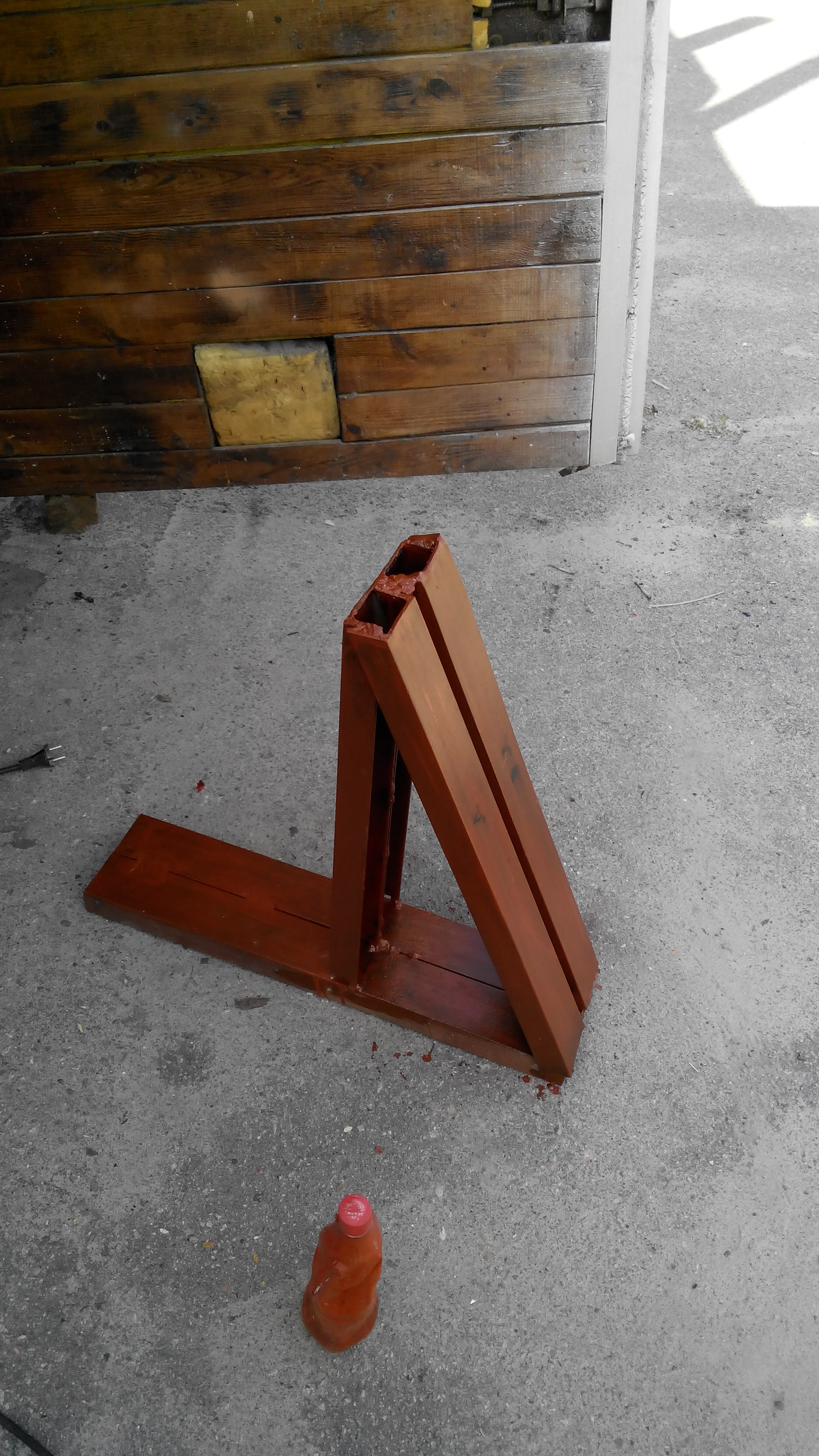

В связи с переездом забил я на станок. Пока сидел без основной работы немного им занялся, но меня хватило на неделю - в гараже жарище, работать очень сложно. Понял, что особо нет смысла заморачиваться с точностью изготовления станка, если его при работе крутит так, что отклонения в десятки или даже сотни раз больше, нежели чем были погрешности. Тем более что станок для другого хобби и +- 0,1мм это очень и очень хорошая точность. Поэтому в одну руку болгарку, в другую сварочник (варил впервые) и пошло-поехало...
Сначала сварил конструкцию из швеллера шириной 80мм, получилась так килограмм на 25-30, ушло 4м - валялся в гараже, другой покупать не стал. Во время сварки все постоянно проверялось и подправлялось на сколько это возможно.
2015610153948.jpg (4974 просмотра) <a class='original' href='./download/file.php?id=53742&sid=5970fc5adf090fa3ea5e9995f2ad90c9&mode=view' target=_blank>Загрузить оригинал (1.98 МБ)</a>
2015610161429.jpg (4974 просмотра) <a class='original' href='./download/file.php?id=53743&sid=5970fc5adf090fa3ea5e9995f2ad90c9&mode=view' target=_blank>Загрузить оригинал (2.2 МБ)</a>
2015610161443.jpg (4974 просмотра) <a class='original' href='./download/file.php?id=53744&sid=5970fc5adf090fa3ea5e9995f2ad90c9&mode=view' target=_blank>Загрузить оригинал (2.55 МБ)</a>
Думал как же закрепить все на новой раме, хотел иметь разборную конструкцию. В итоге психонул и взялся за сварочник. После покрасил, краску в месте установки направляющих зашлифовал от неровностей. Немножко насверлил новых отверстий и вот уже такая конструкция. Таскать тяжело. Сейчас станок почти собран, надо навесить на направляющие шпиндель и стол.

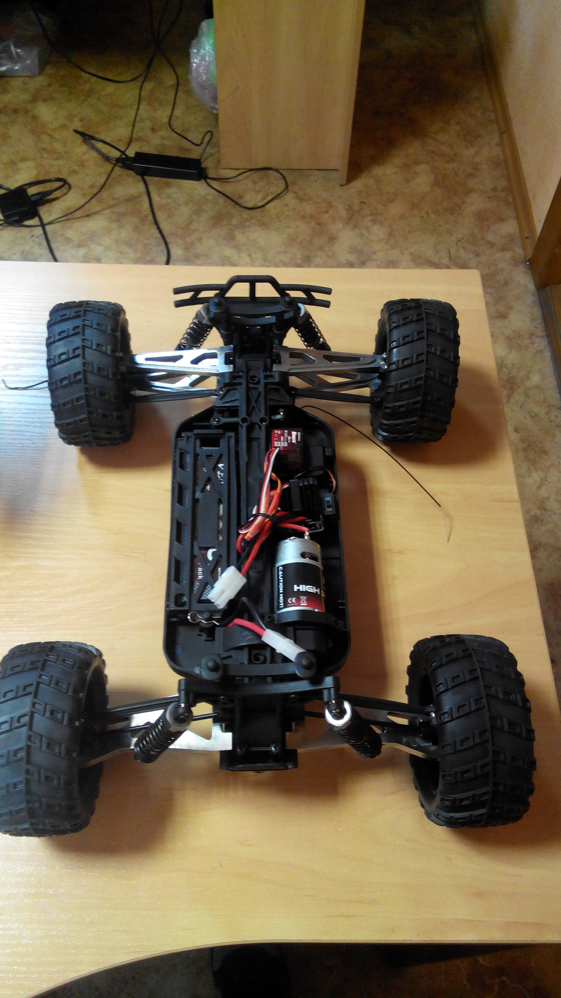

На фото одни из первых деталек, заказал товарищ на свою модель. В итоге ему сделал другой комплект с некоторыми поправками, а эти рычаги успешно уехали в Россию к новому владельцу. Так что если кто умеет делать лучше (а тут таких 90% точно), то вот вам идея для бизнеса :hehehe: Я на на них тратил два дня работая на кухне в уголку, продавались они по 30-50$. Вроде и дорого, но оригинальный тюнинг на автомодели стоит в разы дороже.

за работу поставил плюсик. а идея для бизнеса увы никакая. во первых тюнинг не стоит в разы дороже.. например на мою ревку комплект рычагов стоит так: http://www.ebay.com/itm/Hot-Racing-Trax ... 58c86b937c а во вторых смысла он не имеет.. аллюминиевые рычаги в подвеске оно конечно крепко, только ломаться будет в другом месте.. причем больше и дороже.. уже давным давно все это усвоили и ставят "мягкие" рычаги например от РПМ.. http://www.ebay.com/itm/RPM-80215-Front ... 58c0e4b795 стоят копейки, работу свою выполняют, плюс они достаточно эластичные. при ударах просто изгибаются и возвращаются обратно поглощая удар. аллюминиевые же передают его дальше ломая булки, рамы, корпуса дифов.. :(
Re: Бюджетный станок с подвижным столом.
Hanter писал(а):аллюминиевые же передают его дальше ломая булки, рамы, корпуса дифов
Да-да, всё верно, недавно тоже на машине рычаг сломали, ладно пластиковый, был бы алюминиевый, сломало бы полмашины.
PS: Плюсик тоже за работу поставил ;)

Hanter писал(а):за работу поставил плюсик. а идея для бизнеса увы никакая. во первых тюнинг не стоит в разы дороже.. например на мою ревку комплект рычагов стоит так: http://www.ebay.com/itm/Hot-Racing-Trax ... 58c86b937c а во вторых смысла он не имеет.. аллюминиевые рычаги в подвеске оно конечно крепко, только ломаться будет в другом месте.. причем больше и дороже.. уже давным давно все это усвоили и ставят "мягкие" рычаги например от РПМ.. http://www.ebay.com/itm/RPM-80215-Front ... 58c0e4b795 стоят копейки, работу свою выполняют, плюс они достаточно эластичные. при ударах просто изгибаются и возвращаются обратно поглощая удар. аллюминиевые же передают его дальше ломая булки, рамы, корпуса дифов.. :(
Я знаю к чему приводит установка более крепких рычагов. Я катал на стоке, на рпм и на алюминии. Сток - доступность, но не всегда качество. РПМ - у меня почему-то были большие люфты и не нравилось как работает подвеска, кажется, что больше рычаги отрабатывают, чем амортизаторы) Дюраль - у меня лопались пины, оси на которых они держаться, но как работала подвеска мне больше понравилось. Для соревнований такое точно не подходит, там наверное сток наилучшим вариантом будет. А для хобби - многим ведь нравится даже просто перебирать и усовершенствовать свою модель, чтоб раз в месяц выкатать один акк)
Было у меня когда и вот такое извращенство с двигателем в 3.5 витка 10500 об/в )) Шасси в таком состоянии досталась почти даром, вот тогда и появилась любовь к такого рода тюнингу.

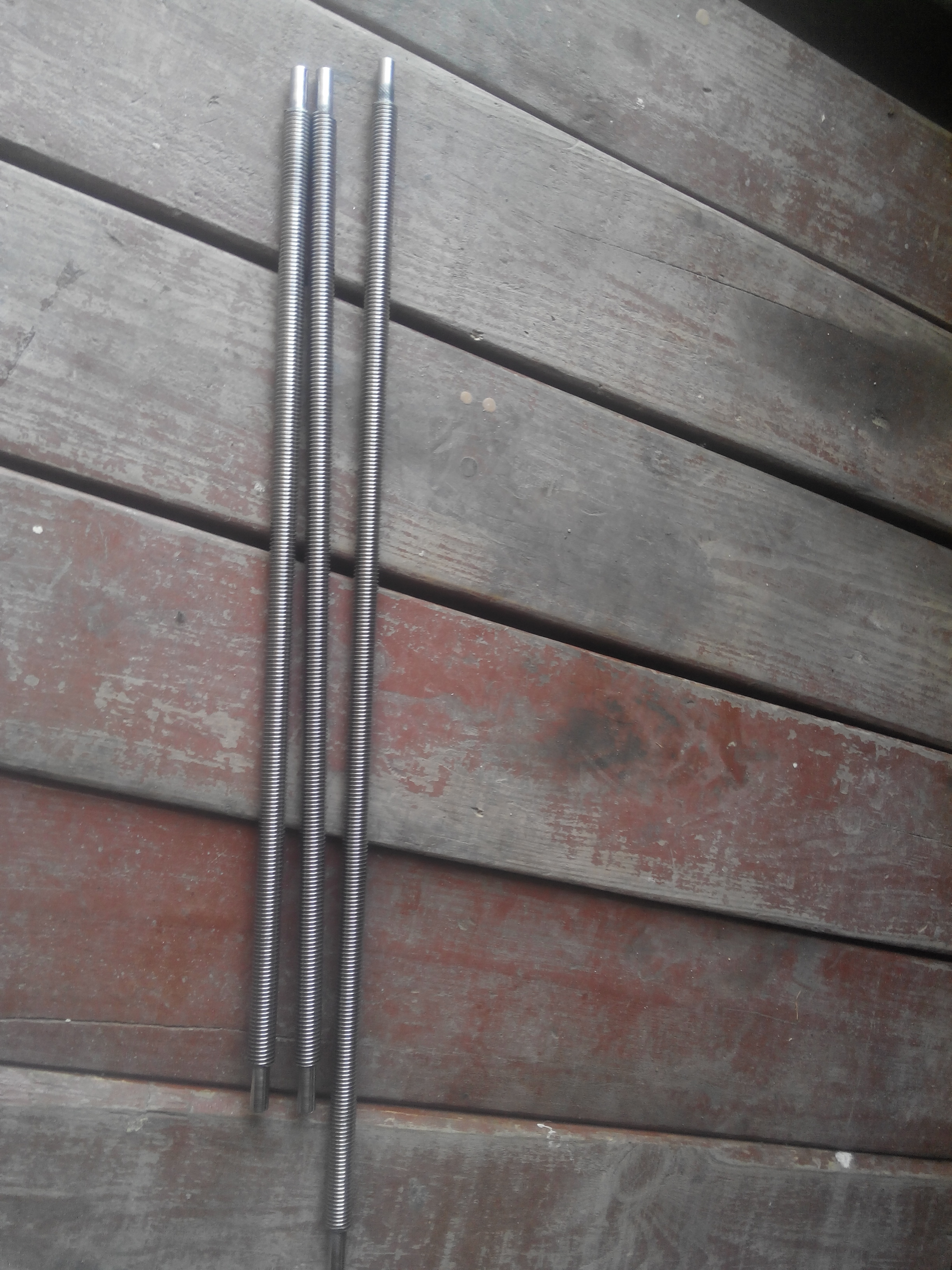

Пусть в меня все плюют, но очередной ходовой винт из шпильки, на этот раз нержавеющий и с опорой на два подшипника. Ставить швп нет денег, да и шаг там большой, мои ШД не потянут. Смысл фото - показать разницу между обычной строительной и нержавеющей шпилькой. Строительная в сравнении на последних двух фото.
