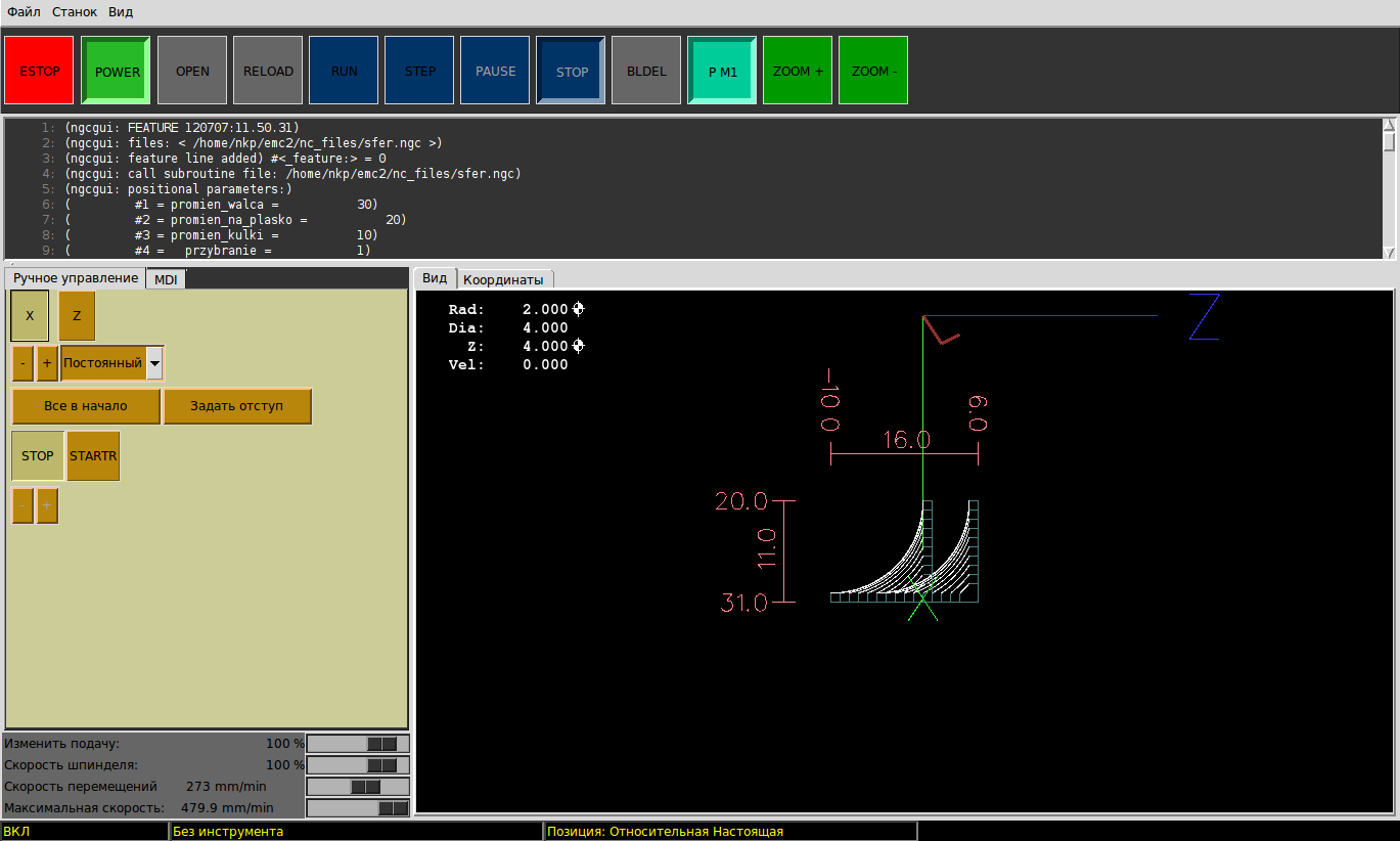

Вот здесь сказанно о переменной AXIS_NO_AUTOCONFIGURE .
А где ее прописать ?
Re: Интерфейсы EMC2 (опросничек)
Как-то так наверное:
export AXIS_NO_AUTOCONFIGURE=1
linuxcnc
Если они имели в виду то самый environment variable...
Тебе на один раз или на всегда надо?
вот так можно в одну строчку, в том числе и командной строке:
AXIS_NO_AUTOCONFIGURE=1 linuxcnc
работает для любых подобных переменных.
Иногда бывает полезно на русифицированной системе временно запустить какую-либо прогу с английским интерфейсом:
LANG=C linuxcnc
Сообщения: 8167
Репутация: 1589
Сообщение nkp »
Для установленой в систему емс работает.
А вот для run-in-place не получается.
Прописал:
#!/bin/bash
. scripts/rip-environment
cd /home/nkp/cnc/configs/SherlineLathe-2
linuxcnc SherlineLathe_mm.ini
nkp писал(а):А вот для run-in-place не получается.
Логично. Если последнюю строчку заменить на
exec linuxcnc SherlineLathe_mm.ini
то не только заработает, но и на один процесс будет меньше. :)
Сообщения: 8167
Репутация: 1589
Сообщение nkp »
так :
#!/bin/bash
тоже не работает:
Упс, я отвечал про переменные вообще. Исправляюсь:
У меня из командной строчки работает и так:
AXIS_NO_AUTOCONFIGURE=1 ./linuxcnc
и как Ник написал. В скрипт вставляй как Ник написал:
В симуляторе появляется галочка "Тормоз".
nkp писал(а):AXIS_NO_AUTOCONFIGURE=1
А это не из-за того, что . scripts/rip-environment режет все что лишнее в окружении? Может их просто местами поменять ну и добавить export, т.к. если без него, то я так понимаю действует только на текущую строку?
