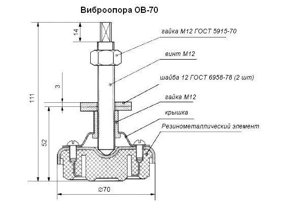

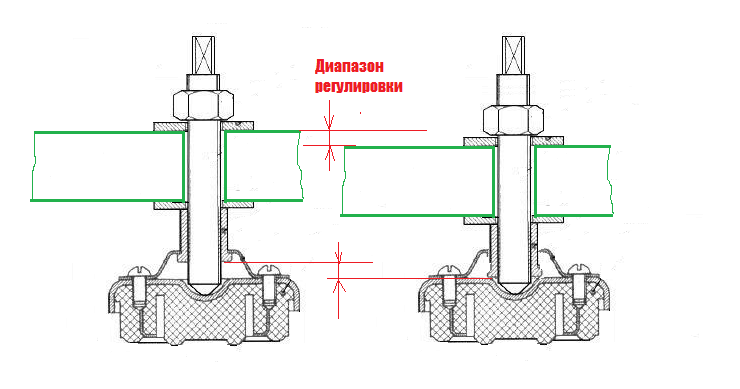

Что то никак не соображу, как правильно монтируются виброопоры типа ОВ-70. В смысле - куда должна прикладываться нагрузка конструкции.

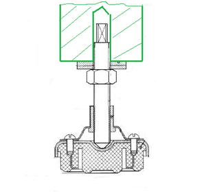

Нашёл только вот такой вариант зажатия ноги

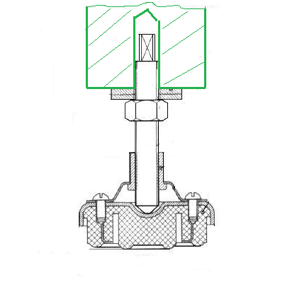

Я же хочу монтировать эту опору во втулку с глухой резьбой. Нагрузка в этом случае будет приходиться чисто на шпильку (если не докручивать втулку до упора).
Допустим ли такой вариант монтажа? А то я как-то не нашёл сведений о подобной установке...
На рисунке масштаб не соблюдён - для устойчивости внутрь втулки должно зайти не меньше 2/3 шпильки, полагаю.

На первой фотке нагрузка тоже на шпильку просто регулировочная гайка не выкручена.

Я замучал всех, кого смог замучить вопросами про эти шпильки/опоры/гайки. Утверждается, что можно и в глухую резьбу закрутить. Только вот регулировать при этом очень неудобно. Каждый раз поднимать конструкцию и подкручивать, а потом контрить. Есть вариант навернуть 2 гайки отрегулировать, а потом одну "согнать" вверх, а другую вниз, таким образом зафиксировав шпильку.
Если честно, то мне это дело сомнительно, но другого варианта у меня просто нет. Собираюсь торцануть пару гаек чтобы в них 3-4 витка осталось. Хоть чуть-чуть короче вылет шпильки получится.
Точнее даже не так: две гайки. Шпилька заворачивается в глухое отверстие и там клинится (гайкой или на фиксаторе резьбы), а регулировка уже идет гайкой, запресованной в опору. А потом второй гайкой клинится и опорная встречным натягом.

Тогда такой вопрос: шток вкручивается (ну или самая нижняя гайка крутится относительно штока) для чего? Это регулировка опоры по степени "жёсткости" или просто регулировка высоты? Или же высоту надо регулировать уже относительно самой шпильки другими гайками? И вообще, из конструкции я почему то считаю, что нагрузка прикладывается к самой нижней гайке, не зря шайбы лежат прямо на ней, разве не так?

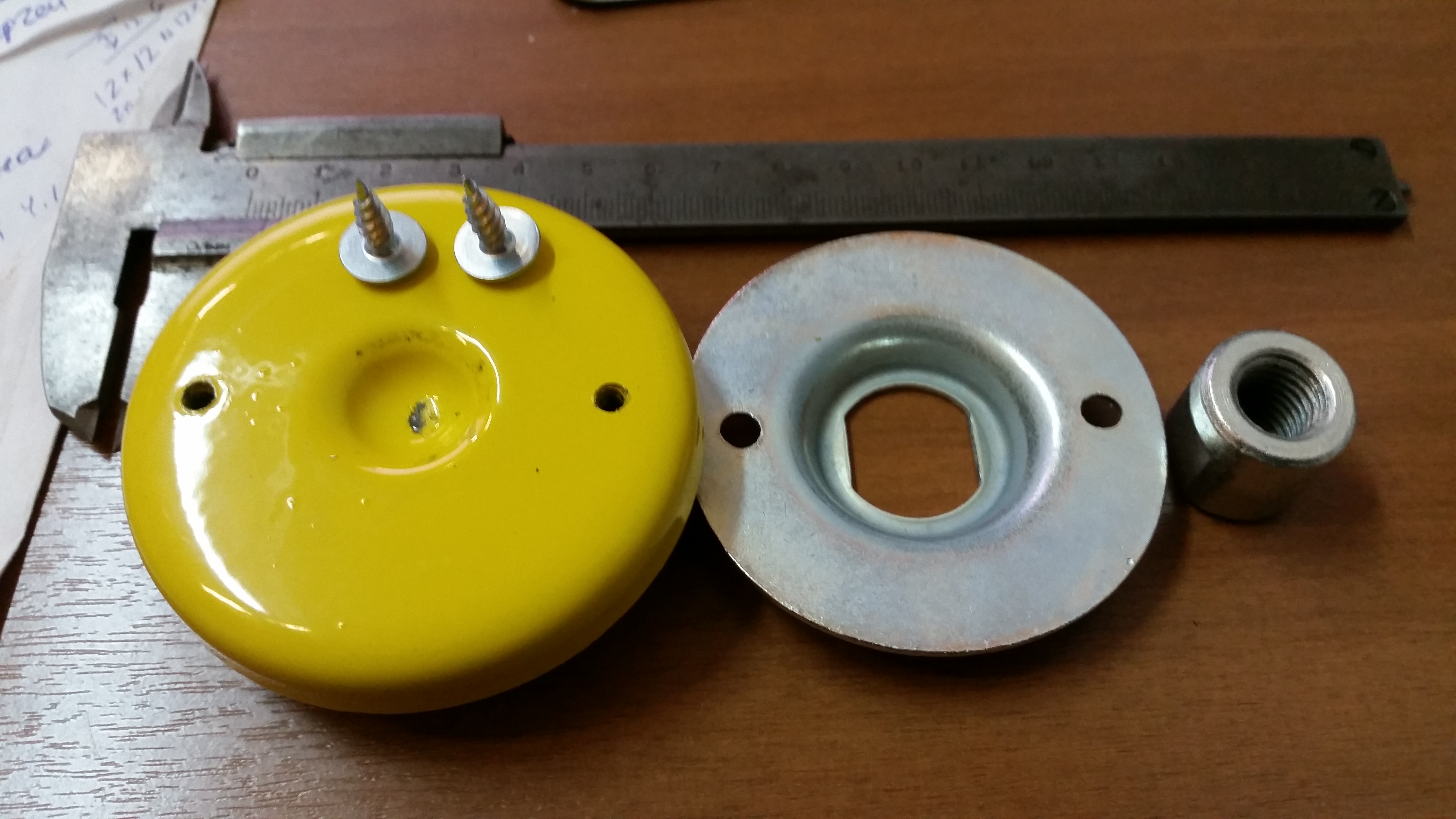

Честно сказать я так и не нашел ответа "на все 100". С одной стороны шпилька, та что в комплекте, имеет четырехгранник сверху. Вроде регулировочный, но с другой - чашка под опорной гайкой имеет конус и шпилька заточена. Это механизм "выравнивания при установке на неровную поверхность". Чашка имеет впукнутость, а шпилька выпукнутость при их затяжке они фиксируют опору под углом и дальше уже крутятся только вместе. Соответственно угол крутится вместе с ними. По-идее надо ее поставить и затянуть. Тогда опора "найдет" свое место и так зафиксируется. Но это не предусматривает регулировки по высоте. В этом разе и опора и чашка и шпилька уже не подлежат никакой регулировке.
Если отверстие как на чертеже без резьбы - то можно сгоняя гайку регулировать высоту сохранив непокобелимость положения опоры.
Я сей процесс так понимаю.
Но если отверстие под шпильку глухое как у Вас, или недоступное как у меня - то фиксация угла опоры отменяется. И, регулировка обеспечивается гайкой в самой опоре. Которая, как мы знаем, крутится вместе с опорой. И, чем больше выкрутить - тем меньшую нагрузку опора сможет выдержать, а чем больше закрутить - тем меньший угол доступен при неровностях.
Одним словом - засадос
Ах да, и при вкручивании шпильки в опору она упирается в самую несучью железяку. Таким образом передавая нагузку не через резьбу и гайку, а непосредственно в тело опоры.
Выходит, что если отверстие сверху резьбовое - то регулировать можно исключительно вращая всю опору вместе с этим куском шпильки. Это, с одной стороны лучше (не нужно тратить место на сгон-гайку и боковая нагрузка будет работать не на изгиб шпильки, а на срез, что прочнее, а с другой - хуже. Если затянуть опору - то малейшая неровность установочной поверхности будет создавать напряженность внутри опоры.

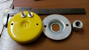

Мне кажется я понял, как оно работает.
Всё же нагрузка прикладывается к гайке(нижней, по первому рисунку). При этом, удерживая эту гайку ключом и вращая шток за верхний четырёхгранник, меняем высоту опоры в диапазоне регулировки.
А иначе эта нижняя гайка не имеет смысла. И если вкручивать опору в глухую втулку, где нет доступа к четырёхграннику штока, она (нижняя гайка) остаётся без дела и обходиться придётся дополнительными гайками.

Мне кажется, что для глухого отверстия можно мудифицировать опору расточив "щечки" у верхнего фланца до окружности.
Это позволит гайке внутри опоры вращаться на полный оборот независимо от самой опоры по-прежнему направляя шпильку в чашку.
Честно сказать не понимаю, почему сделали именно так. Не позволив гайке вращаться свободно?
Верхний корпус, в котором гайка не несет никакой нагрузки. Он лишь ограничивает диапазон регулировки и направляет шпильку-болт куда надо - в чашку.
Выходит, что, если, расточить этот корпус убрав щечки. То можно зафиксировав шпильку в глухом отверстии фиксатором резьбы или контр-гайкой обеспечить разумный диапазон регулировок без необходимости поднимать всю констукцию каждый раз когда требуется подкрутить.
При этом можно обеспечить диапазон больший чем 3мм обеспечиваемые ходом гайки в корпусе опоры.

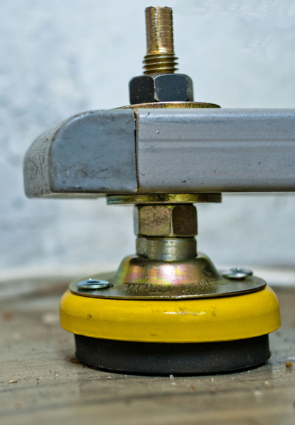

Re: Установка виброопоры ОВ-70, как?
Добрый день. Могу порекомендовать статью о установке оборудования и станков на виброопоры ОВ http://zds64.ru/Stati/2015-07-10/pravil ... romyshlenn . От себя могу сказать что правильный вариант установки это когда станина зажимается между двумя шайбами.
