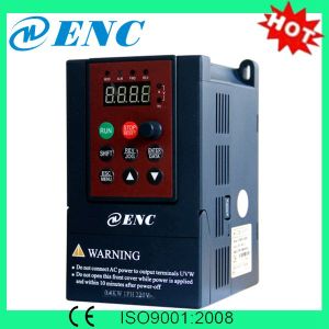

Частотный преобразователь eds-a200 подойдет ли для шпинделя.
Сообщение fabrikator66 »
Попал ко мне в руки вот такой преобразователь eds-a200-2S0037. Тогда я даже не знал для чего он нужен, хотя догадывался что для управления оборотами какого то электро двигателя. Давно мечтаю о собственном чпу станке, по этому хотел бы узнать подойдет ли данный контроллер для управление шпинделя с водяным охлаждением? Судя по мануалу он рассчитан на мощность до 3,7кВ. Нашел следующую информацию, данный преобразователь предназначен для для управления и преобразования частоты в маломощных однофазных асинхронных двигателях с конденсаторным пуском в таких приборах как кондиционеры воздуха, холодильные компрессоры, моечные машины, электровентиляторы, обдувочные аппараты, насосы, механический инструмент и прочее электрооборудование, где используются однофазные асинхронные двигатели.Однофазных шпинделей увы, но я как то не встречал.

Ещё как подойдёт!
Re: Частотный преобразователь eds-a200 подойдет ли для шпинд
MX_Master писал(а):Ещё как подойдёт!
Каким образом? У него же однофазный выход.
Например, http://www.aliexpress.com/item/HIGH-qua ... 09519.html или http://www.aliexpress.com/item/1-5kw-22 ... 11221.html
Цены - это уже отдельный разговор
MX_Master писал(а):Например, http://www.aliexpress.com/item/HIGH-qua ... 09519.html
Вот только непонятно, каким образом этот шпиндель, потребляя по одной фазе 220 вольт ток 2,5 ампера имеет на валу мощность 1,2 кВт?
MX_Master писал(а):http://www.aliexpress.com/item/1-5kw-22 ... 11221.html
А тут вообще каша какая-то. Вначале пишут, что шпиндель водяной, хотя на фото воздушник, на следующей странице он таки воздушный, 220 вольт 50 Гц, а через несколько строк частота уже 400. Причем это при оборотах 18000!
Зато есть куча фотографий "применения" с самыми разными шпинделями, в том числе в комплекте с инвертором.
Ну да, с инвертором он конечно, однофазный.
"я по-французски понимаю. Через переводчика." (c)
Кстати, на фото можно прочитать в табличке "Phase : 3"
Такому продавану я бы рубль отдать пожалел.
А что там смотреть. У первого:
There are four wire terminals which are labelled 1,2,3,4.
1,2,3 connected to U,V,W from inverter.
Про второй и третий - недостаточно информации, чтобы считать их однофазными, причем у третьего - опять несоответствие тока, напряжения и мощности.
Мне вас убеждать ни к чему. Просто на любой список вариантов найдётся новая ужасная опечатка. Почему опечатка про U V W? Смотрите другие шпиндели у этого продавца, у трёхфазных тоже самое написано. Обычная история для АЛИ - продавец явный любитель Ctrl+C, Ctrl+V.
Мне главное, чтоб человек понял - его устройство вполне юзабельно
Вопрос в том, где продаван неправильно скопипастил - там, где "U V W" - то есть явное указание на три фазы, или там где "Phase: single". По крайней мере, все упомянутые шпиндели, на которых можно разглядеть марку - трехфазные.
MX_Master писал(а): Мне главное, чтоб человек понял - его устройство вполне юзабельно
Будет несколько обидно, если человек, потратив существенную сумму на шпиндель, обнаружит, что оказался жертвой опечатки продавана-копипастера.
А этот инвертор имеет достаточно узкую сферу применения - частотное регулирование в устройствах, где уже установлены асинхронные однофазные двигатели с конденсаторным пуском.
Согласен. У меня, кстати, на случай очепяток есть хорошее правило - предварительно побеседовать с продавцом (: Неоднократно спасало! Один раз только поленился спросить, и таки купил не глядя насос на 110V вместо 220V ))
Ну а про однофазные шпиндели можно еще добавить, что их мощность, стессна, не сравнима с трёхфазными. В одном из объявлений так и было написано - для гравировки. Но скорость развивают будь здоров.
