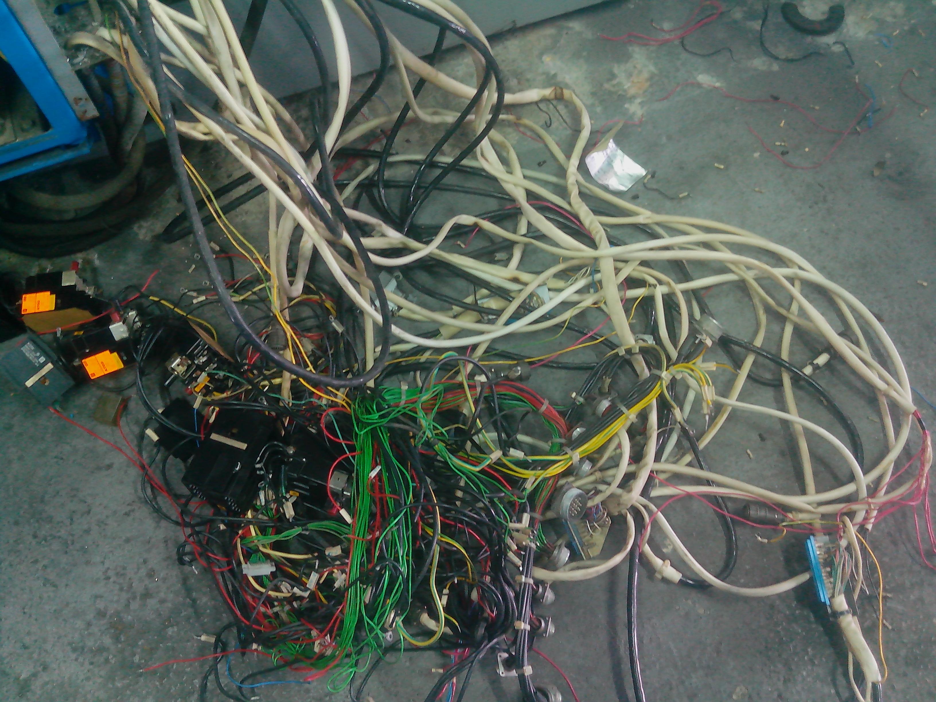

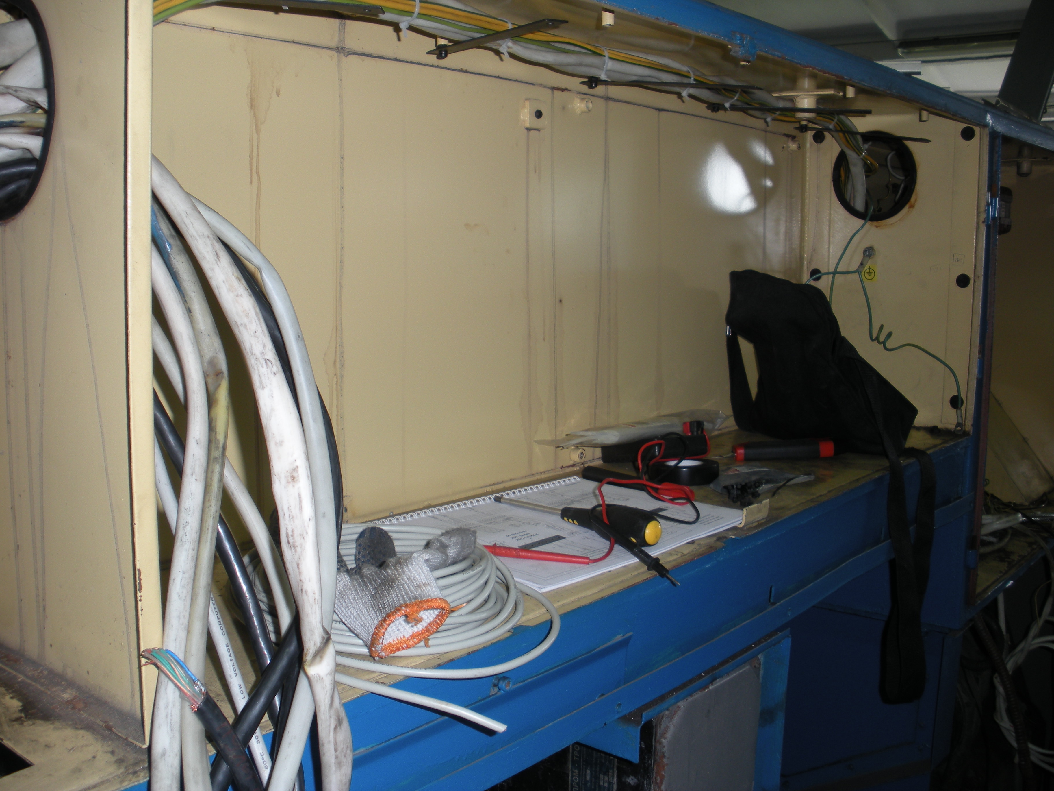

Очередная модернизация,на этот раз токарный.
Выгреб кучу хлама. Куда и зачем его столько цепляли, еще не все в кадр влезло :thinking: :hehehe:

А вид спереди станка?
Что за привода стоят в ящике?
Двигатели на осях какие?

Видимо, постоянники http://diadagroup.com/ru/privod/

aftaev писал(а):А вид спереди станка?
Спереди он как все 16А20 :D , в работе практически не был (в идеальном состоянии)
aftaev писал(а):Двигатели на осях какие?
Родные, болгарские двигатели.
aftaev писал(а):Что за привода стоят в ящике?
PKM писал(а):Видимо, постоянники http://diadagroup.com/ru/privod/
Верно, поддерживаем отечественное производство :good:
