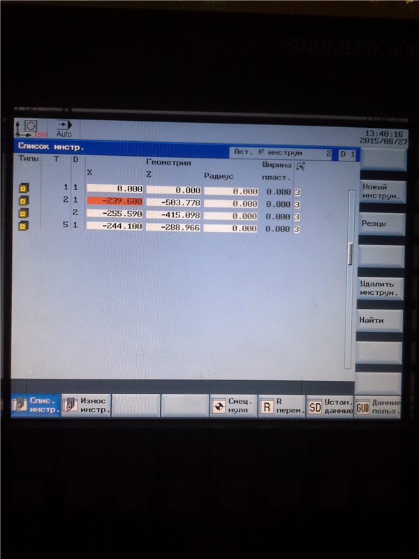

Возможно ли отсюда сделать коррекцию по Z на 1 мм что бы протачиваемая деталь была больше от предыдущей?
5ff8f19e5b28.jpg (2995 просмотров) <a class='original' href='./download/file.php?id=57080&mode=view' target=_blank>Загрузить оригинал (56.95 КБ)</a>

Вполне, почему нет? Единственное не скажу - добавить или отнять миллиметр в поле нужно, попробовать самому нужно )
Через износ также можно при желании )

Мне нужно знать наверняка: плюс или минус для того чтобы деталь была больше на миллиметр.
Re: SINUMERIK 808D возможна ли коррекция резца?
А проверить не? )))
Подъехал в MDA в точку в паре миллиметров к детали, замерял расстояние от кончика резца, добавил в смещение, подъехад в ту же координату и замерял снова...

Anzej, руководство оператора почитать, не? раздел система координат, вопрос с + и - снимутся.

Читал, ничего не понял, поэтому и спросил
