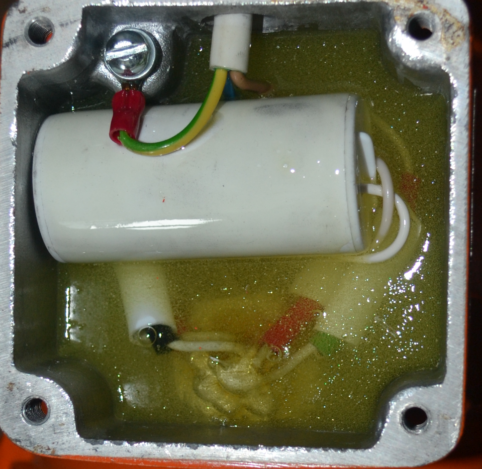

Вопрос не совсем про станки, хотя у меня постройка станка началась с этого с этого: задумал сделать вибростол + небольшой принудительный "полимербетоносмеситель" (далее мешалка). Для вибростола был приобретен вибратор с направленными колебаниями ИВ-101Е (на 220В), а для мешалки предполагался обычный асинхронный трехфазный двигатель (он еще не куплен) + редуктор. Этими девайсами планируется управлять с помощью частотного преобразователя (пока также отсутствует).
Вопрос в том, что мне необходимо подобрать частотник и двигатель для мешалки, учитывая следуюшую проблему - клеммная панель на вибраторе отсутствует:
iv-101e.png (3898 просмотров) <a class='original' href='./download/file.php?id=56816&mode=view' target=_blank>Загрузить оригинал (1.94 МБ)</a>
все залито каким-то компаундом (не полностью твердым, слегка продавливается пальцем) и на выходе только трехжильный провод (земля, ноль, фаза).
Я предполагал что конденсатор можно будет выпилить и подключить к этому двигателю частотник с тремя фазами на выходе, + взять обычный асинхронный трехфазный двигатель (какой-нибудь АИР) для мешалки.
В частотниках я совсем не разбираюсь, как лучше сделать - купить аналогичный двигатель с конденсатором для мешалки и однофазный частотник (какой? реверс кстати в таком режиме возможен?) или расковырять провода в вибраторе, купить трехфазный двигатель для мешалки и соответственно частотник с трехфазным выходом (какой)?
PS: Вибратор на 500Вт, двигатель для мешалки - столько же, или меньше. Частотник только для этих девайсов.
PPS: Возможно надо было покупать вибратор в варианте на 380в (там заявлена нормальная клеммная колодка, как выяснилось) и подключать обмотки треугольником, но уже поздно.

Недавно обсуждался как раз частотник для однофазных конденсаторных двигателей Частотный преобразователь eds-a200 подойдет ли для шпинделя. #1
Подключать к такому двигателю обычный трехфазный частотный преобразователь не совсем правильно, так как у конденсаторных асинхронников обмотки часто не одинаковые и рассчитаны на сдвиг фаз не 120, а 90 градусов.

Вот оно как... Отписался производителю, посмотрим что ответит.

Получил ответ. Зря указал номер телефона в письме, позвонил менеджер, процитировал службу поддержки:
"Этот вибратор основан на серии ИВ-98, он не рассчитан на использование частотных преобразователей, может сгореть из-за перегрузки." :wtf:
На уточняющие вопросы ответить не смог, предложил приобрести ИВ-XX-50 (новая серия) с преобразователем колебаний от ИВ-101 (могут установить по запросу, как я понял).
В общем регулировка частоты вибрирования отменяется.

update: конкретно этот двигатель - это aсинхронный двухфазный электродвигатель c рабочей и пусковой обмотками, подключенной через конденсатор. Хотя в мануале (один на все типы) написано трехфазный. :wik: И проводов в коробке 4 (на фото это плохо видно).

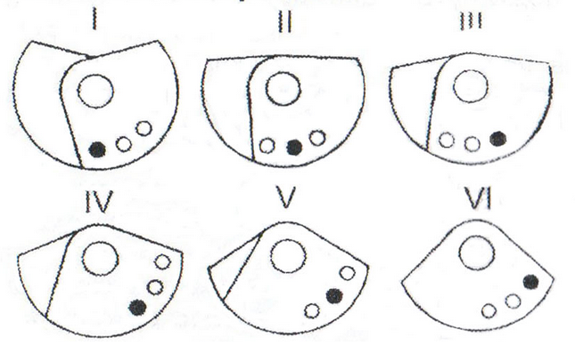

Зачем так делать? И о каком вибраторе идет речь? Я говорю про тот, у которого на валу с двух сторон одеты по две пластины (заводские), которые можно сдвигать относительно друг друга:
x.png (3766 просмотров) <a class='original' href='./download/file.php?id=56892&mode=view' target=_blank>Загрузить оригинал (220.26 КБ)</a>
Имеется несколько стандартных положений, которыми можно регулировать вынуждающую силу, и даже в самом минимальном варианте вибрация там весьма солидная. Все, больше ничего не регулируется. Для снижения амплитуды колебаний принудительно раздвигают эти пластины (сверление дополнительных отверстий и т.п.) и/или меняют жесткость "амортизаторов", на которых крепится столешница. Амплитуда мне нужна совсем небольшая (0.2-0.3мм).

netraider писал(а):которые можно сдвигать относительно друг друга
Это меняет вынуждающую силу в небольших пределах на штатной частоте вращения. Если увеличивать частоту вращения в несколько раз, то мощности привода может не хватить, чтобы вращать такую массу со эксцентриситетом.
Так-же, если частоту вращения уменьшить в несколько раз, то эксцентриситет данной массы уже не сможет вызвать нужных колебаний.
В два раза, как минимум.
Это понятно, но в несколько раз не нужно. +-50% было бы отлично. И то не уверен на счет повышения - првышение максимальных оборотов таких двигателей вообще допустимо?
