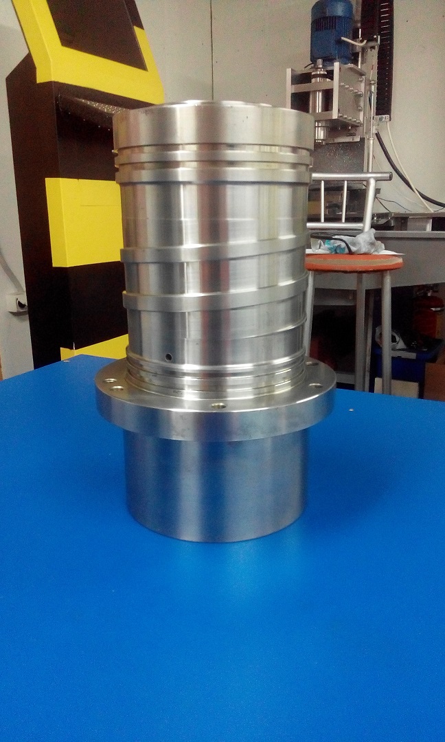

Шпиндель разобран. Очищены мелкие детали и корпус. Теперь корпус выглядит прилично. От ржавчины остались маленькие раковинки, не критично. Внутри все очень чисто, я бы сказал, что состояние нового. Шлифовка посадок ваще атас!

А подскажите нубу, чем обоснована форма внешней поверхности, похожая на большую резьбу (пару витков с большим шагом)?

Охладитель циркулирует.

Разобрался с циркуляцией охладителя по шпинделю. Он подается через штуцер, затем спускается в нижнюю часть шпинделя к переднему подшипнику, там по виткам поднимается выше к фланцу и через технологическое отверстие переходит выше крепежного фланца, потом опять вверх по виткам и сливается через штуцер в шпиндельной голове.
