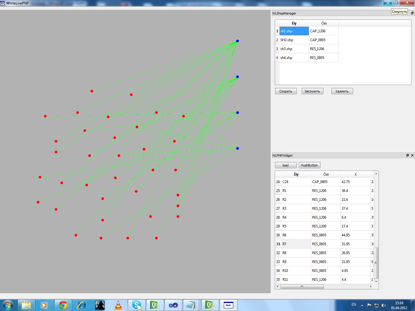

wldev
Сообщения: 1600
Репутация: 510
Настоящее имя: Сергей Бочаров
Откуда: Новосибирск
Re: Раскладочный станок - установщик компонентов smd
Сообщение wldev »
Написал ещё немного.
Вот пока что получается.
Сгенерировал простой файл, типа тык - тык....
screen.jpg (2708 просмотров) <a class='original' href='./download/file.php?id=4875&mode=view' target=_blank>Загрузить оригинал (206.07 КБ)</a>
001.rar
cnc код
(883 байт) 470 скачиваний

Bender хорошо.
Но есть неточности, рабочий файл во вложении 001_or.ncc:
  • N1 G54 G90 G01 F820 - это задается сторость для G01;
  • N5 M181(и подобные строки с кодом G500) - это активировать захват (#82);
  • N9 M180(и подобные строки с кодом G501) - это дэактивировать захват (#82);
  • N282 M02 - это конец программы;
  • И еще в строчке "N280 Z0" захват не возвратился на безопастную высоту;
  • Необходимо чтобы высоту безопастности можно было задавать в настройках;
  • Расширение файла nc или gnc, хотя не принципиально.

Screenshot-001.ncc - AXIS 2.6.0-pre0-2907-g2bbbc21 on MyPnP-1.png (2694 просмотра) <a class='original' href='./download/file.php?id=4879&mode=view' target=_blank>Загрузить оригинал (77.47 КБ)</a>
Screenshot-001.ncc - AXIS 2.6.0-pre0-2907-g2bbbc21 on MyPnP-2.png (2694 просмотра) <a class='original' href='./download/file.php?id=4880&mode=view' target=_blank>Загрузить оригинал (74.88 КБ)</a>
