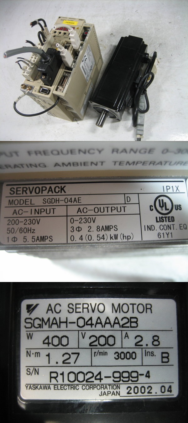

мне предлагают купить сервоусилитель SGDH-04AE в комплекте с мотором SGMAH-04AAA2B. Из мануалов я выяснил что этими моторами комплектуются усилители серии SGDM. Собственно вопрос - будет ли корректно работать сервопривод в такой связке ?
SGDH-04AE & SGMAH-04AAA2B(c).jpg (4232 просмотра) <a class='original' href='./download/file.php?id=35329&mode=view' target=_blank>Загрузить оригинал (213.63 КБ)</a>

будет, SGDH и SGDM отличаются только возможностью подключения доп. модулей

доп модуль, это тот, который на фото к усилителю прикреплен сбоку, типа для поддержки модных протоколов связи?

Да, это он. После отсоединения надо будет в настройках его отключить.

1250$ за 3 сервопривода. думаю плазму свою на сервы перевести
на этих моторах тормоз на 90 вольт. будет от 80 вольт работать ?

koh писал(а):на этих моторах тормоз на 90 вольт. будет от 80 вольт работать ?
скорее всего. Возможно можно будет разобрать серву и нафик вообще выбросить тормоз, я у себя так и сделал ;)

aftaev писал(а): скорее всего. Возможно можно будет разобрать серву и нафик вообще выбросить тормоз, я у себя так и сделал ;)
а подшипники возможно поменять при разборке ? а то я смотрю у этих моторов год выпуска 2002...

чтобы поменять подшипник, нужно булет снять энкодер, за ним тормоз, и только потом получите доступ к заднему подшипнику. Заменить конечно можно, но я бы к это процедуре подходил "при необходимости".

koh писал(а):а подшипники возможно поменять при разборке ? а то я смотрю у этих моторов год выпуска 2002...
думаю б/у япоШский подшип будет лучше нового неизвестного производства :) Оно тебе надо :)
Ты мануал почитай что там сказано про замену конденсаторов в драйве :)

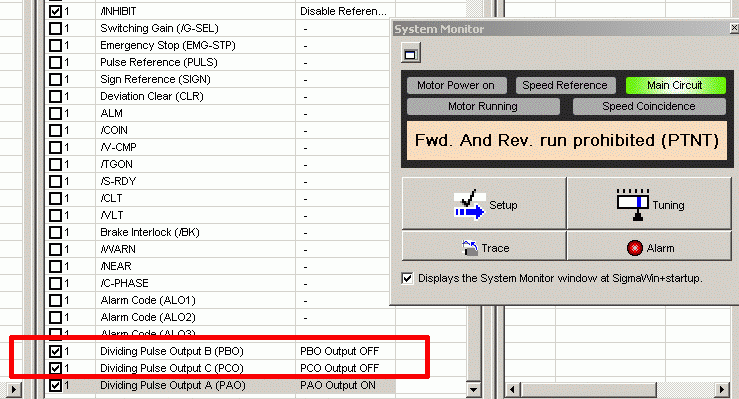

Коллеги подскажите по яскавам вопросик.. а то чет я в непонятках.. как такое возможно...
Буфер обмена01.gif (3719 просмотров) <a class='original' href='./download/file.php?id=56226&mode=view' target=_blank>Загрузить оригинал (35.17 КБ)</a>
Серва SGDV. 200вт.. энкодер абсолютный. переключен в режим инкрементального.. на мониторе выходных сигналов видно что каналы В и С выходов энкодера с усилка на контролер отключены.. перерыли все мануалы - чет я не фтыкаю как такое возможно.. :wik: может кто подскажет ? Заранее благодарен!

Re: подскажите по сервам yaskawa
Сообщение mhael »
Hanter, это он не выключен, это его значение НОЛЬ. Попробуйте на секунду закоротить сигнал SEN на землю. После этого сигналы выхода энкодера должны начать меняться при вращении.
