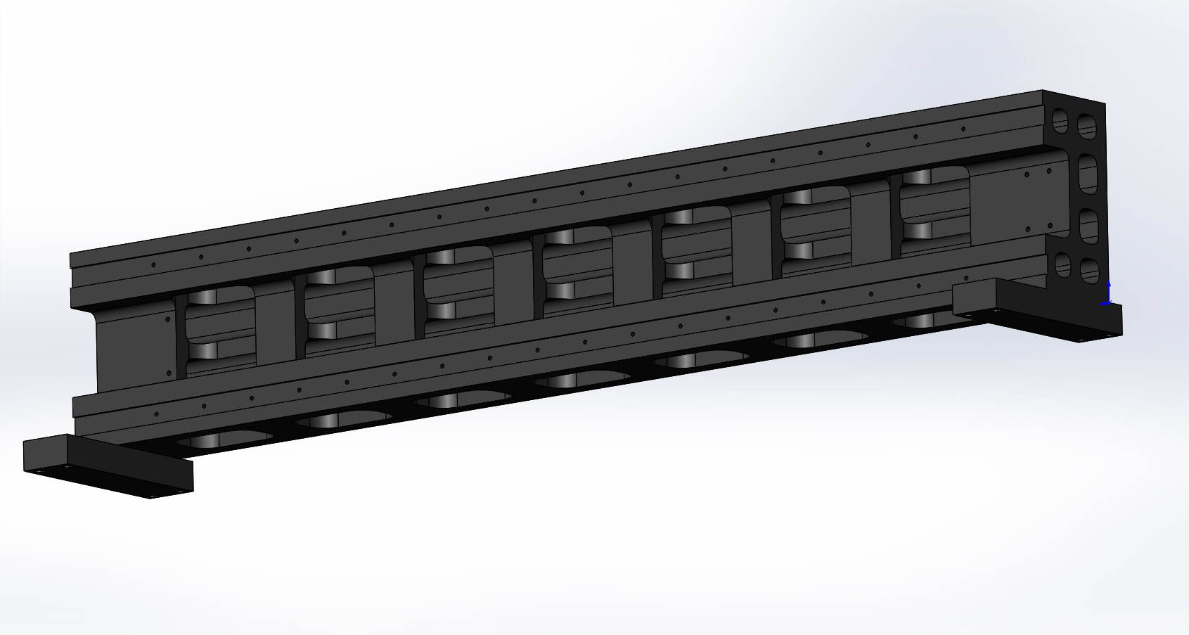

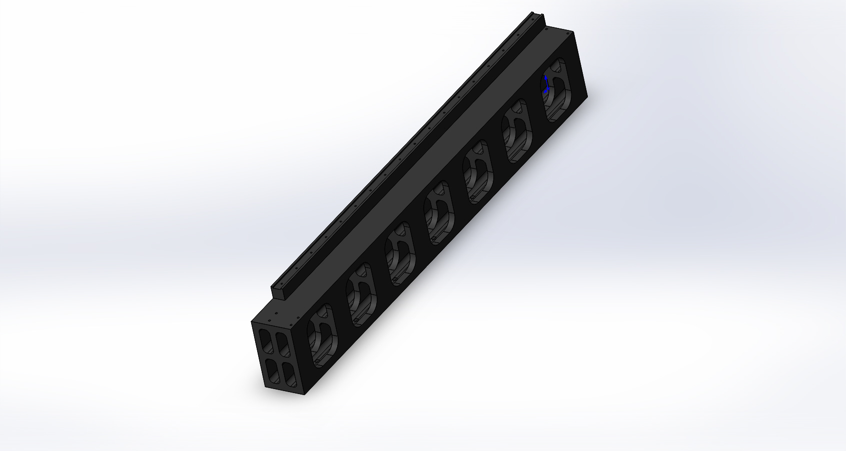

Задумал новый станчек, но в конструировании спец знаниями не обладаю, рисовал чисто интутивно и смотря на то что есть вокруг.
Отсюда возникли вопросы к разбирающимся в предмете товарищам.
Будут ли достаточно жестки данные конструкции, нормальны ли такие ребра ? и как вобще ?
Или нужно внести изменения ?
Это будет литье, чугун, толщина стенки 15мм, длина ~1200мм, с последущей фрезеровкой и шлифовкой.

Зачем так сложно? Литейщики это видели :)
Почитайте советских мэтров станкостроения, Решетникова, например, и все станет понятно. От себя вкратце добавлю, что балку можно сделать пустотелой квадратной трубой со стенкой 15-18 и это будет простейший в литье и практически самый жесткий вариант, идеал, короче.

Как проще написал выше. Просто труба, места под рельсы, опоры винтов сделать дополнительными приливами.
Вы в SW рисуете? Прочностный анализ сделайте...

я всего неделю рисую, и пока еще незнаю как ето сделать и чего именно расчитывать...

чугунное литьё хорошо, когда есть хотя бы пол годика на нормальный отпуск, либо термическая печь для циклического отпуска. чугун после отливки ещё долгое время деформируется.
может есть смысл взять кусок чугуняки на металлоломе (к примеру кусок станины какого-то станка) и его порезать -пофрезеровать?

и на будущее - рисунки выкладывать в перспективной проекции.

отжиг будет и все остальное тоже, заказывать буду на заводе у них полный цикл, по времени я тоже не спешу.

evgenyjp, если бы делал для себя то делал как то так (накидал на скорую руку). После того как "нарисуешь" покажи грамотным литейщикам.

На заводе у нас есть радиальная сверлилка. Так там консольная балка длиной около 1200мм выполнена, как вертикальная коробка примерно 200х300 с внутренними диагональными вертикальными ребрами, отлитыми заодно с боковой стенкой. Толщина стенок около 10-15 мм.
Если непонятно описал, смогу вечером эскиз накидать.
П.С. Вот! Как афтаев начертил. Опередил. Только есть задняя стенка с окнами. :)
Как по мне, жестче трудно сделать.

evgenyjp писал(а):Будут ли достаточно жестки данные конструкции, нормальны ли такие ребра ? и как вобще ?
А как такую деталь вообще изготовить.
Пусть и из пенопласта, или чего там...
Как сделать выборку на всю длину балки?
Re: Про жесткость, ребра и ферменные конструкции
michael-yurov писал(а):Как сделать выборку на всю длину балки?
Вставляются стержни литейные. После заливки выбиваются.
Можно сделать модель из пенопласта + обмазка.
Отлить можно, но сложно и дорого.

или сборную восковку. щас отливать можно фантастические конструкции. корейцы отливают станины для вертикально - расточных, клети размерами 5 на 2 на 2 метра, с двойными стенками (набросал примерную схемку) офигел, когда увидел. думал, такие сложные вещи делают только сборными, а нет.

ещё, как оказалось, довольно непросто такие конструкции длинномерные обтачивать - шлифовать-пазовать без перестановки за приемлемую цену.
хорошо, если завод, где отливают - отпускают сразу может сделать механообработку.

кстати, есть смысл делать закладные элементы под крепление двигателя, винта, подшипников и тд. дабы гармоничная конструкция была.
