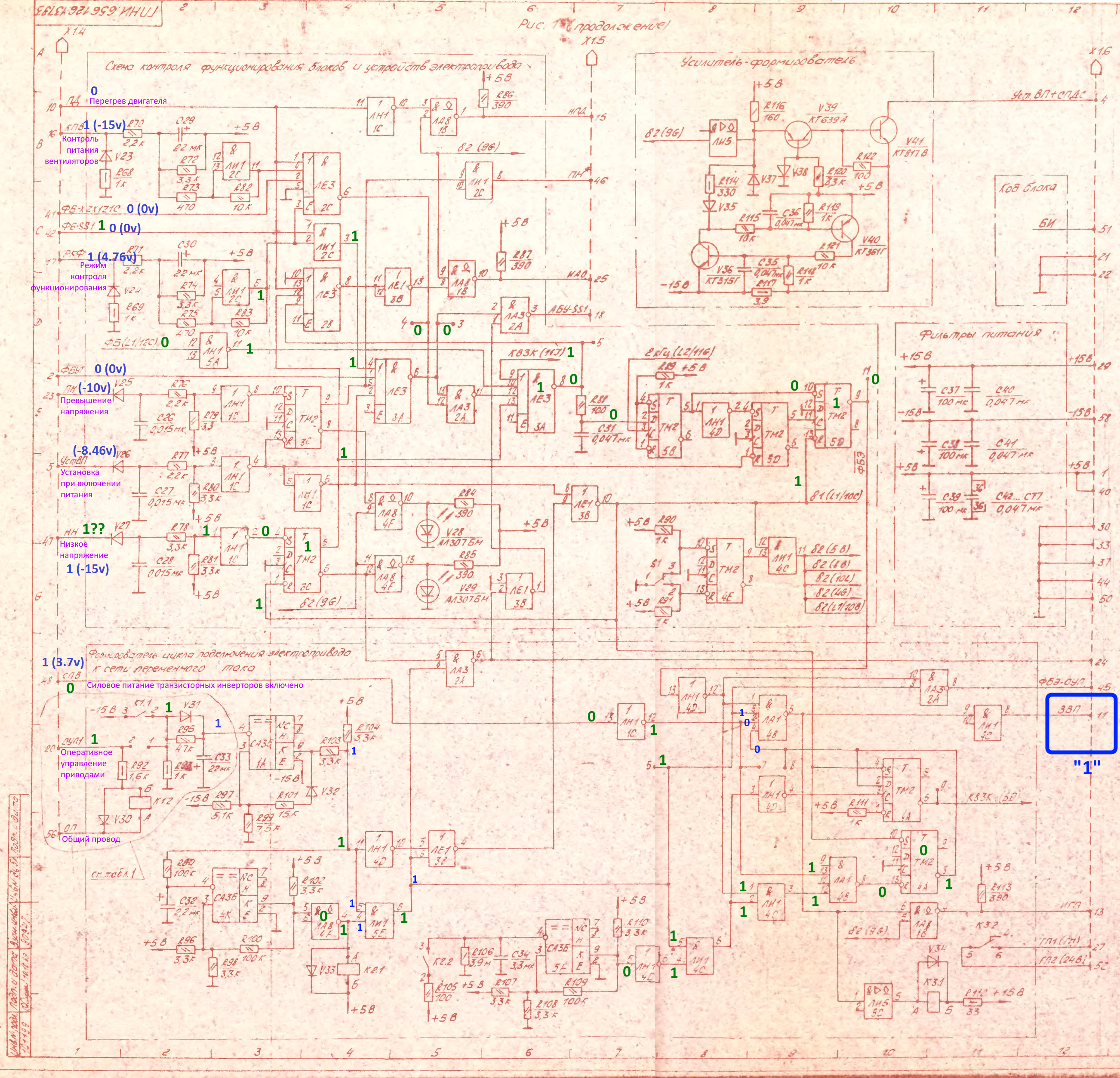

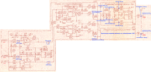

На контрольной точке с одной стороны платы ДОС2 написано "5", на другой стороне "6". Оказывается я смотрел не на той точке. В итоге: ОУП приходит в плату ДОС2. Не хватает остальных трёх сигналов. Из них один меня смущает: по схеме для разрешения включения приводов сигнал СПВ (Силовое питание транзисторных инверторов включено) - должен быть = "0". Фактически приходит сигнал "1" (3.7 Вольт).
Заодно померил все входные сигналы на плате ДОС2.
На картинке зелёные цифры - это я пытался в логике разобраться, синие цифры - это сигналы по факту.
Логика_сигнала_Запрет_включения_приводов_ДОС2_2015.08.21.png (9461 просмотр) <a class='original' href='./download/file.php?id=56502&mode=view' target=_blank>Загрузить оригинал (10.85 МБ)</a>

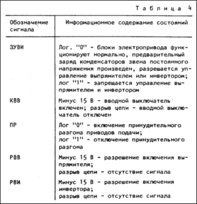

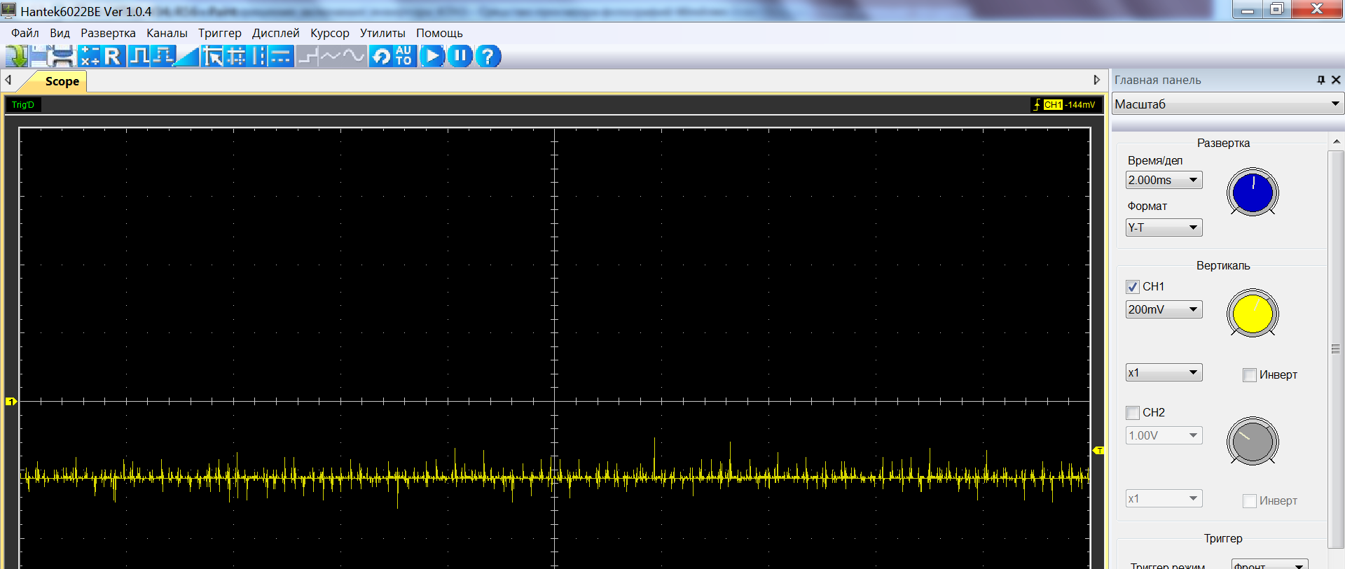

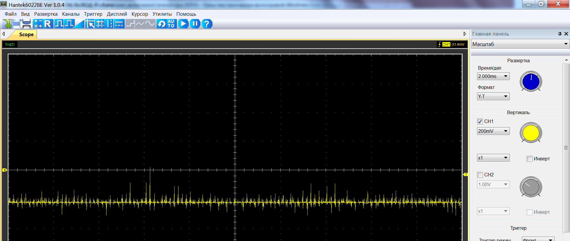

Результаты сегодняшних обследований пациента. В мануале нашёл таблицу сигналов платы УТ6:
УТ6_сигналы.png (9416 просмотров) <a class='original' href='./download/file.php?id=57777&mode=view' target=_blank>Загрузить оригинал (38.65 КБ)</a>
Померил сигналы РВВ и РВИ мультиметром - РВВ = "-14,57 В", РВИ = "+4,57 В". При этом вольтметр в шкафу показывает 540 Вольт -> выпрямитель значит работает, а инвертор не включается. Сигналы эти идут из платы КТН3, ниже часть её схемы, которая формирует сигналы РВВ и РВИ. Потыкался осциллографом по разным точкам, сравнил (благо схемы на РВВ и РВИ схожие). Картинки подробные под спойлером. Вкратце: до оптронов сигналы на РВВ и РВИ приходят одинаковые, а на выходе оптронов - сигналы разнятся. Пока ещё не анализировал кто тут виновник сего безобразия.
Логика_сигналов_Разрешение_включения_инвертора_(РВИ)_и_выпрямителя_(РВВ)_КТН3.png (9416 просмотров) <a class='original' href='./download/file.php?id=57778&mode=view' target=_blank>Загрузить оригинал (10.87 МБ)</a>

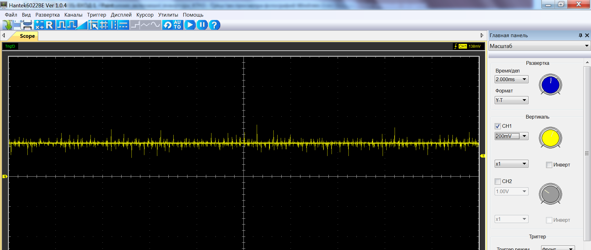

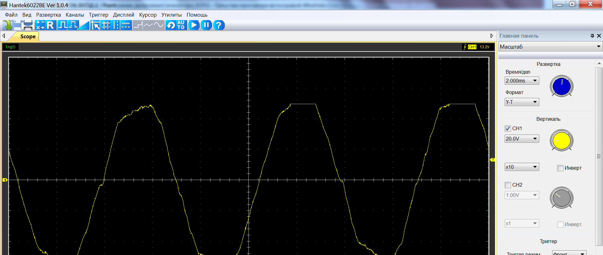

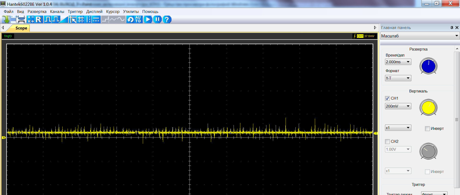

Осциллограммы и их сравнение (для просмотра содержимого нажмите на ссылку)

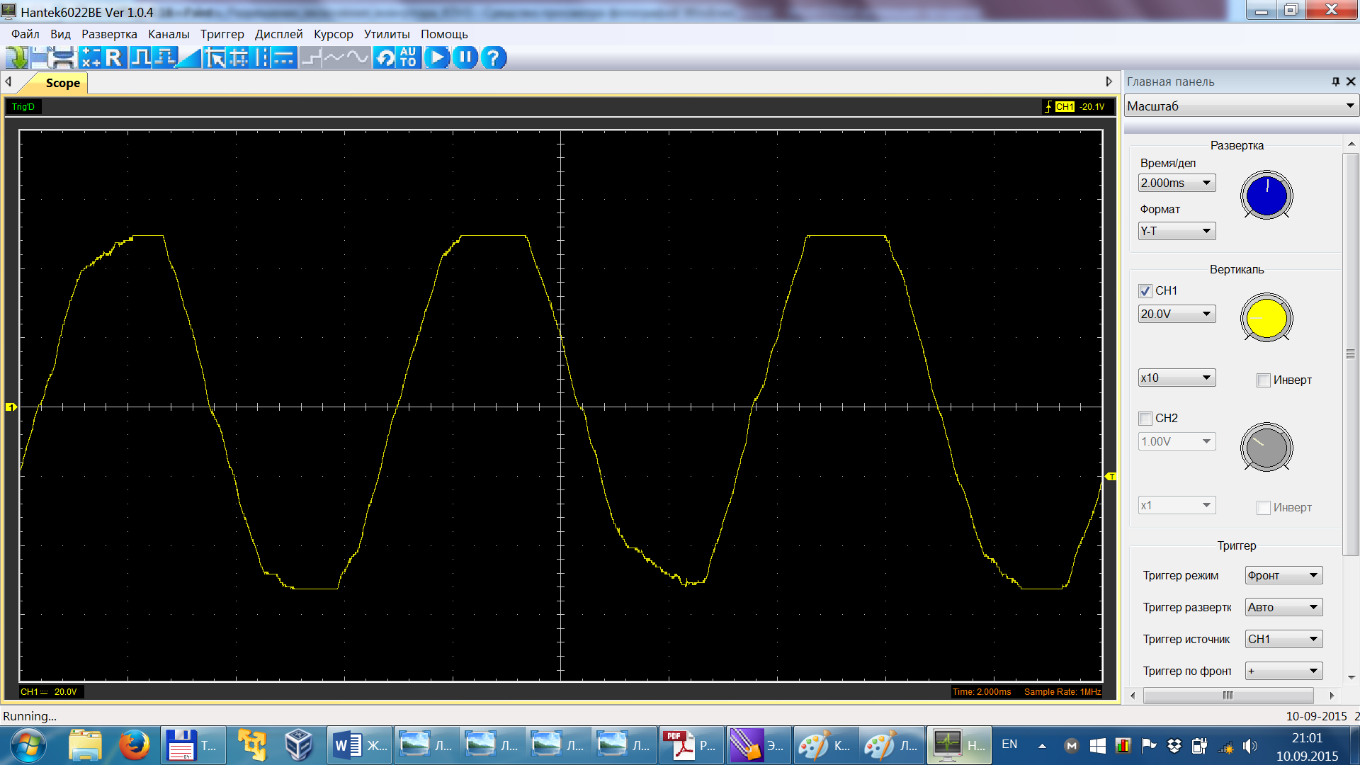

Начнём со входа. Первые схожие точки измерения: т.15 и т.17
КТН3-Т.15.png (9416 просмотров) <a class='original' href='./download/file.php?id=57779&mode=view' target=_blank>Загрузить оригинал (232.9 КБ)</a>
КТН3-Т.17.png (9416 просмотров) <a class='original' href='./download/file.php?id=57780&mode=view' target=_blank>Загрузить оригинал (232.49 КБ)</a>

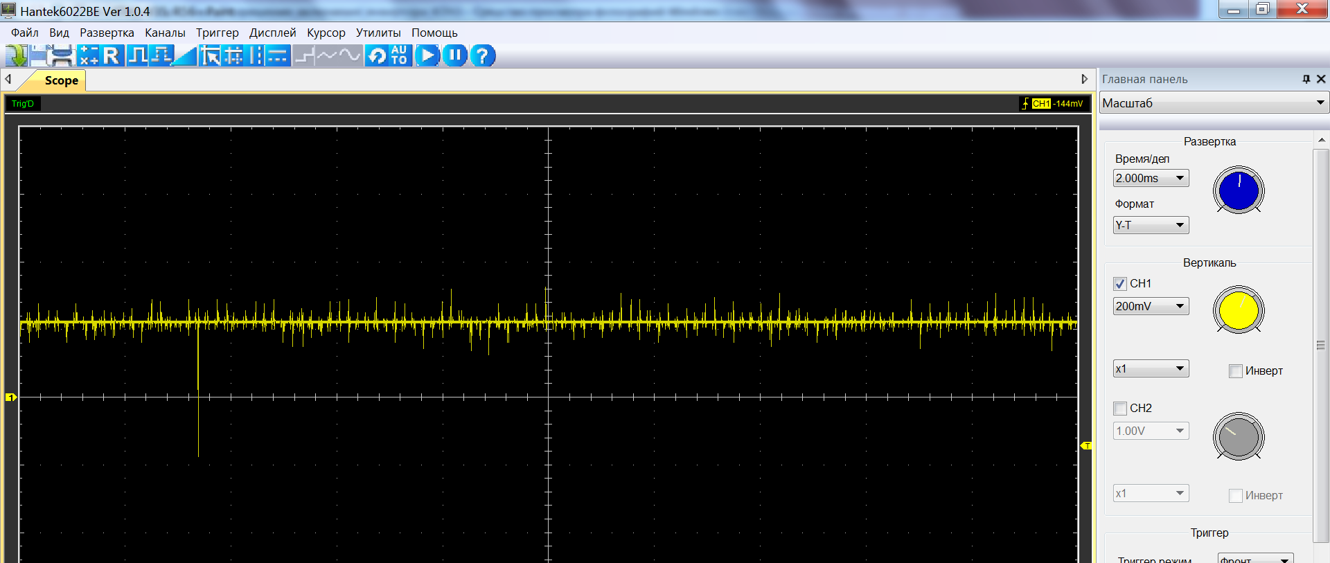

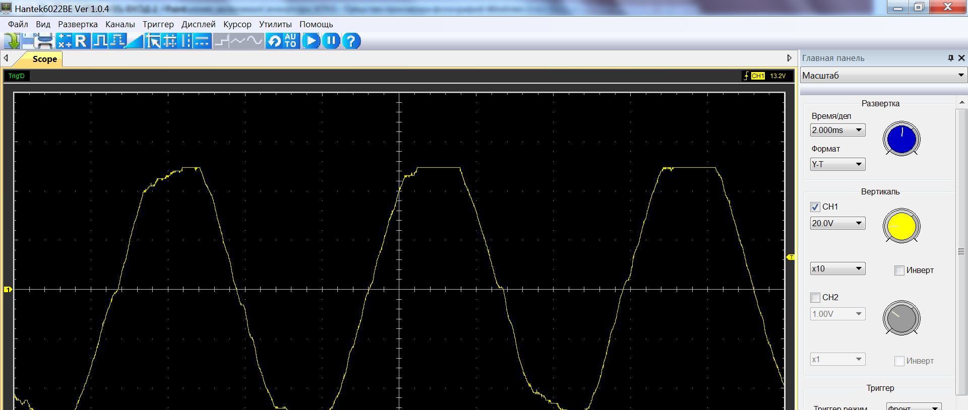

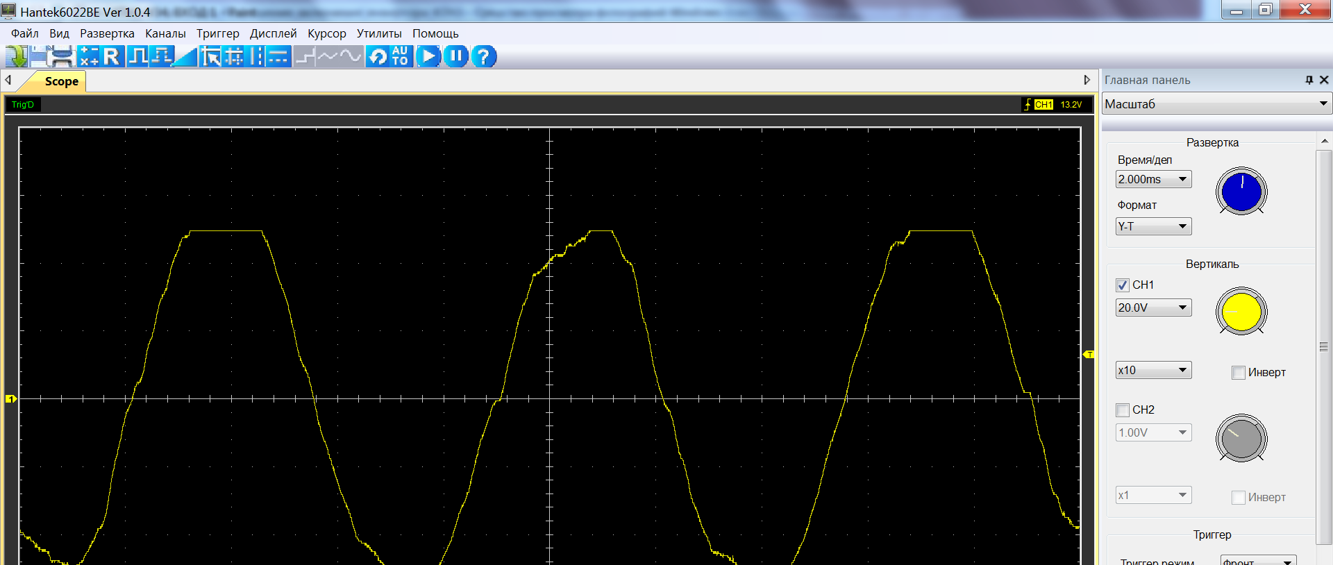

Далее: точки т.18 и т.19
КТН3-Т.18.png (9416 просмотров) <a class='original' href='./download/file.php?id=57781&mode=view' target=_blank>Загрузить оригинал (276.09 КБ)</a>
КТН3-Т.19.png (9416 просмотров) <a class='original' href='./download/file.php?id=57782&mode=view' target=_blank>Загрузить оригинал (231.74 КБ)</a>

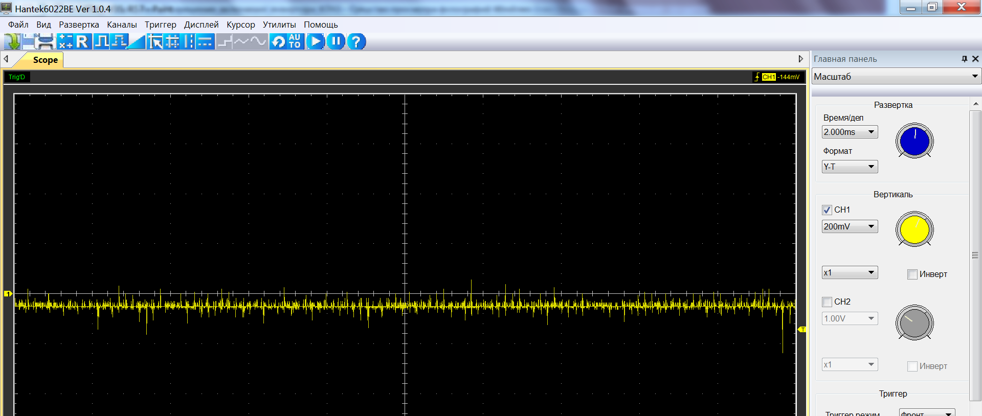

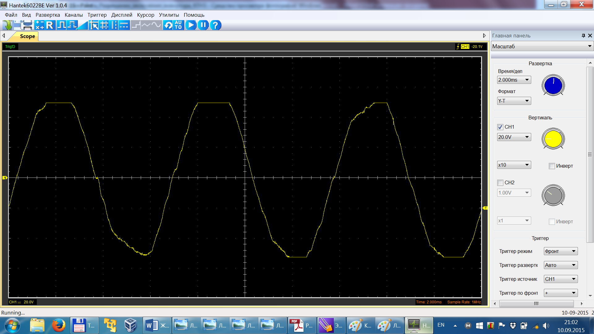

Сигналы на предохранителях F6 и F8:
КТН3-Перед предохранителем F6 (РВИ).png (9416 просмотров) <a class='original' href='./download/file.php?id=57784&mode=view' target=_blank>Загрузить оригинал (153.53 КБ)</a>
КТН3-После предохранителя F8 (РВВ).png (9416 просмотров) <a class='original' href='./download/file.php?id=57785&mode=view' target=_blank>Загрузить оригинал (153.25 КБ)</a>

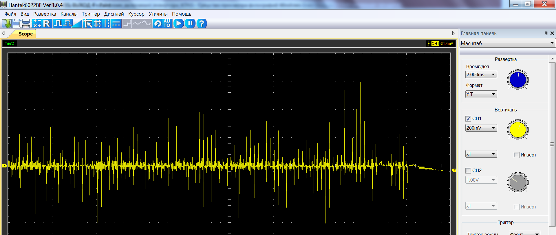

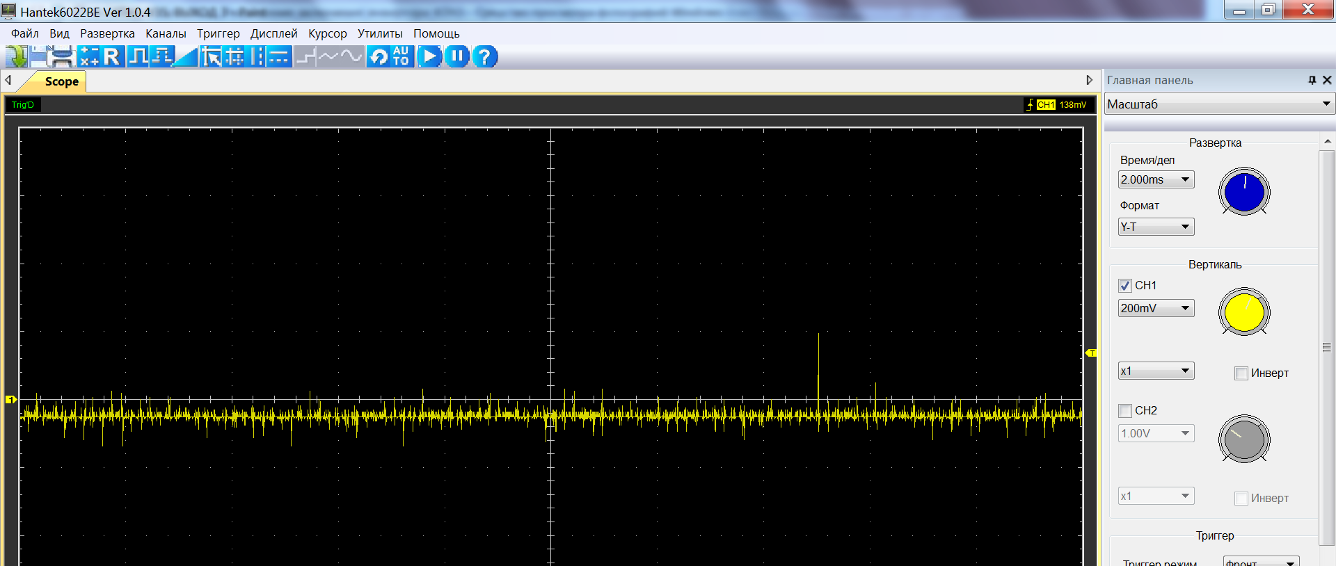

Сигналы на ноге 1 оптронов V34 и V35:
КТН3-V34, ВХОД 1.png (9416 просмотров) <a class='original' href='./download/file.php?id=57786&mode=view' target=_blank>Загрузить оригинал (154.62 КБ)</a>
КТН3-V35, ВХОД 1.png (9416 просмотров) <a class='original' href='./download/file.php?id=57787&mode=view' target=_blank>Загрузить оригинал (151.37 КБ)</a>

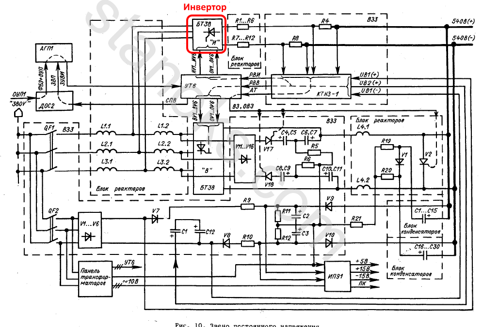

Re: БалтСистем NC201: мои первые шаги
Хм, под инвертором здесь скорее всего понимается тиристорный инвертор, который должен включаться только тогда, когда напряжение на кондерах дюже большое. Т.е. в режиме торможения. 11й размер рекуперативный. Т.е. он при торможении энергию в сеть сливает...
Kopyloff
Сообщения: 387
Репутация: 117
Откуда: Первоуральск
Сообщение Kopyloff »
А я подумал что инвертор - это та часть, что из выпрямленного напряжения ШИМ нарезает (привык работать только с современными частотниками :) ). Так должен ли при включении привода присутствовать сигнал РВИ = "-15 Вольт"? Или он появится только когда напряжение в звене постоянного тока поднимется выше заданного значения и начнет сливать энергию в сеть??
Структурная схема привода.png (9412 просмотров) <a class='original' href='./download/file.php?id=57803&mode=view' target=_blank>Загрузить оригинал (31.2 КБ)</a>
Kopyloff
Сообщения: 387
Репутация: 117
Вы правы:
Торможение.png (9375 просмотров) <a class='original' href='./download/file.php?id=57804&mode=view' target=_blank>Загрузить оригинал (30.29 КБ)</a>
Инвертор:
Звено постоянного напряжения.png (9375 просмотров) <a class='original' href='./download/file.php?id=57805&mode=view' target=_blank>Загрузить оригинал (111.4 КБ)</a>

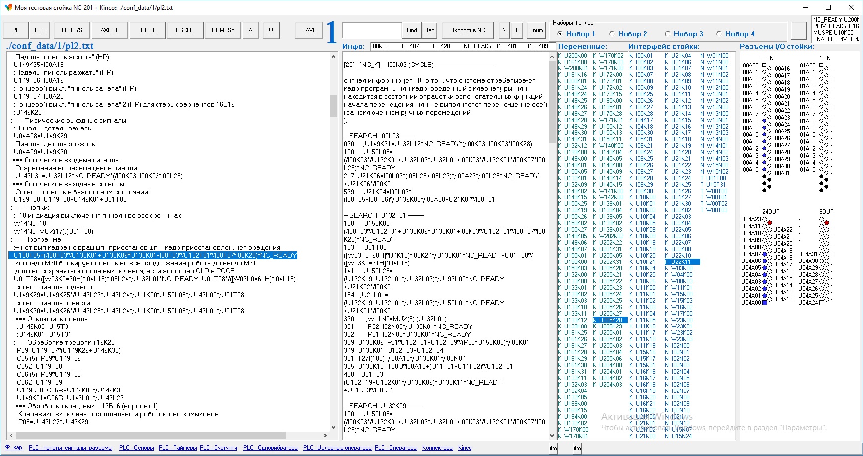

Создавать новую ветку, думаю, не к чему, хотел бы вот приконнектиться сюда, сваливать свои "первыя знакомства" с бл_систем... Ну хорошая такая система, ничего не скажу. И дали мне стойку, сказали, на, ..., и чтоб за месЕц она у тебя заработала. Решил написать для нее хрень, которая бы все эти сигналы для начала хоть описывать могла и перенес в нее халипели с развесистых мануалов производителя, вместе с конфигами сигналов конкретного станка. В будущем, когда буду делать мондернизации, будет строиться и электрическая схема и многое другое, о чем я пока умолчу... Итак, основная задача решена - любой сигнал расшифровывается русским понятным языком на кончике мыши, ровно как и остальные тонкости - параметры файлов характеризации, элементы языка PLC. Так же прозрачно сделана замена имен на человекопонятные и экспорт обратно в язык PLC.
Щас бы стойку еще разобрать, люблю поглядеть что там внутри))) Не спалить бы чего.
scrn_01.jpg (7450 просмотров) <a class='original' href='./download/file.php?id=158538&mode=view' target=_blank>Загрузить оригинал (263.53 КБ)</a>
Сообщение MikeX »
Добавил визуализацию разъемов стойки и интерфейса ПЛ-NC.
scrn_02.jpg (7398 просмотров) <a class='original' href='./download/file.php?id=158997&mode=view' target=_blank>Загрузить оригинал (674.34 КБ)</a>

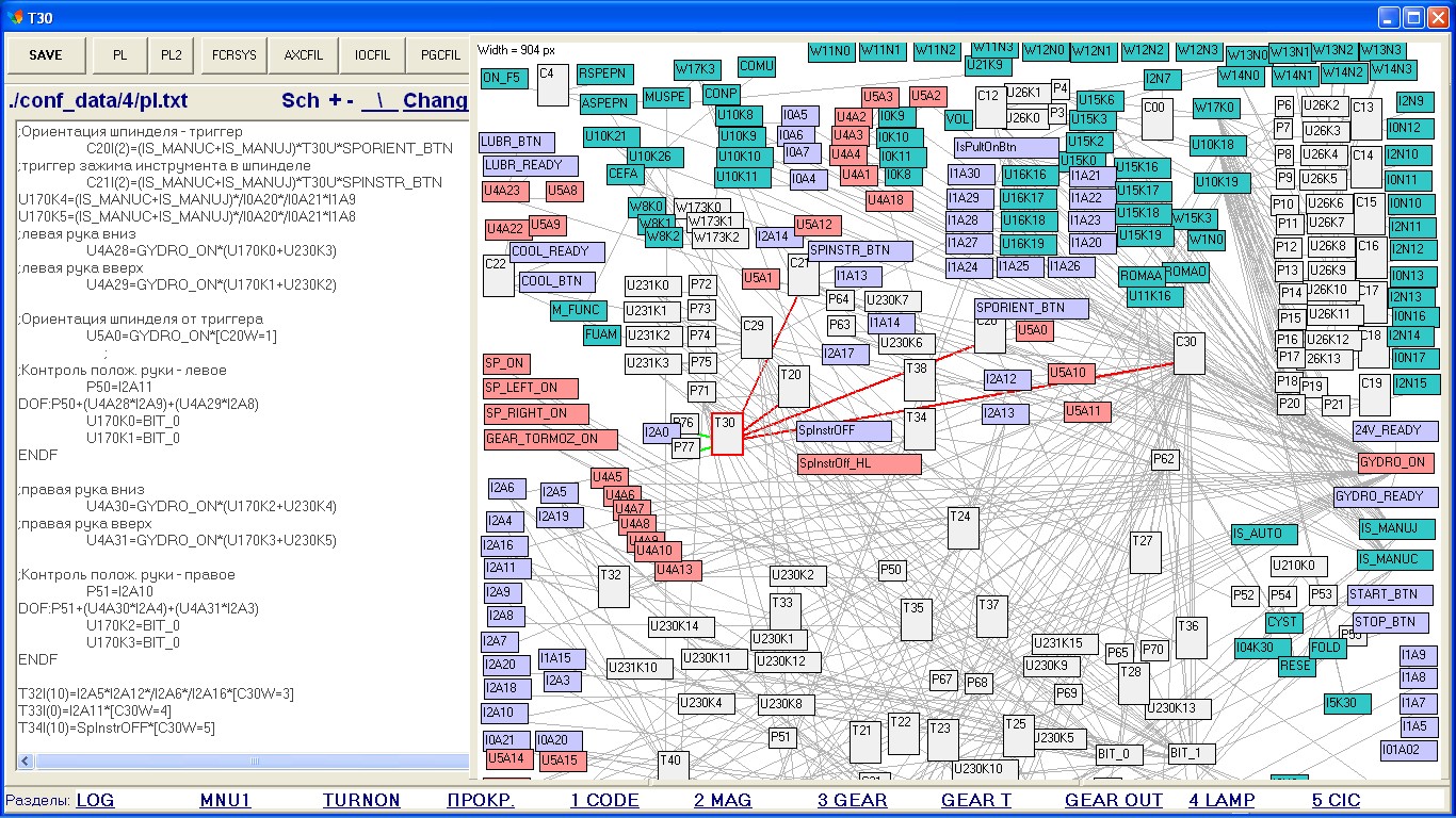

Добрый день. Рад поделиться своими последними достижениями - продолжается работа над программой настройки и тестирования стоек Балт-Систем - NC-srcexpl. Благодаря этой программе ваш покорный слуга на некоем заводике восстановил станок ГФ2252 за... 1,5 недели, станок, который не смогли пустить ни модернизаторы, ни команда, хм, специалистов, оного заводика... целый год! Это все благодаря быстрому серфингу и поиску по исходному коду программы электро-автоматики, хотя мне больше нравится термин PLC. Чуть позже хотел выложить материалы моих занятий ... со станком ГФ и стойкой NC-230, может, кому интересно было бы.
В современной версии появилась возможность графического отображения этой электросхемы, разумеется при быстрой навигации между исходным кодом и элементами электросхемы. Так же программа теперь стала более доступна и моим коллегам тоже..
Сейчас планируется реализовать многополосный осциллограф-анализатор портов, а так же тестирование стойки с получением информации от самой стойки Балт-Систем в программу NC-srcexpl в реальном времени. В связи с этим требуется... этот... станок, на котором можно провести эксперимент и смелость endpoint tester. А все необходимое я подготовлю и вышлю. Добровольцы?
Для тех, кто заметил, предыдущего моего аккаунта не существует, он затерялся в песках...
NC-srcexpl reloaded 2019 05 04 (7109 просмотров) <a class='original' href='./download/file.php?id=162153&mode=view' target=_blank>Загрузить оригинал (468.02 КБ)</a>
