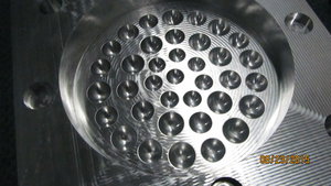

Приветствую, Ваш форум почитываю давно, но все руки/ноги не доходили зарегистрироваться, пописать))).
Многие изделия из этой темы вдохновили на новые решения, другой взгляд, вот созрел выложить и результаты нашего труда,
может кому будет интересно, тоже вдохновится ;) .

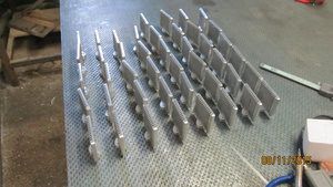

Работаем вдвоем - я и мой попутчик Виталий в нелегком деле ЧПУ-строительства, обработки и потуг заработать.
Пока в штате трудятся два самодельных фрезера, ЧПУ-токарник, печь, сверлилка и всяко-разно по мелочи.
Вот некоторые штучки, которые мы делали (по мере изготовления буду в тему добавлять новые фото/видео).

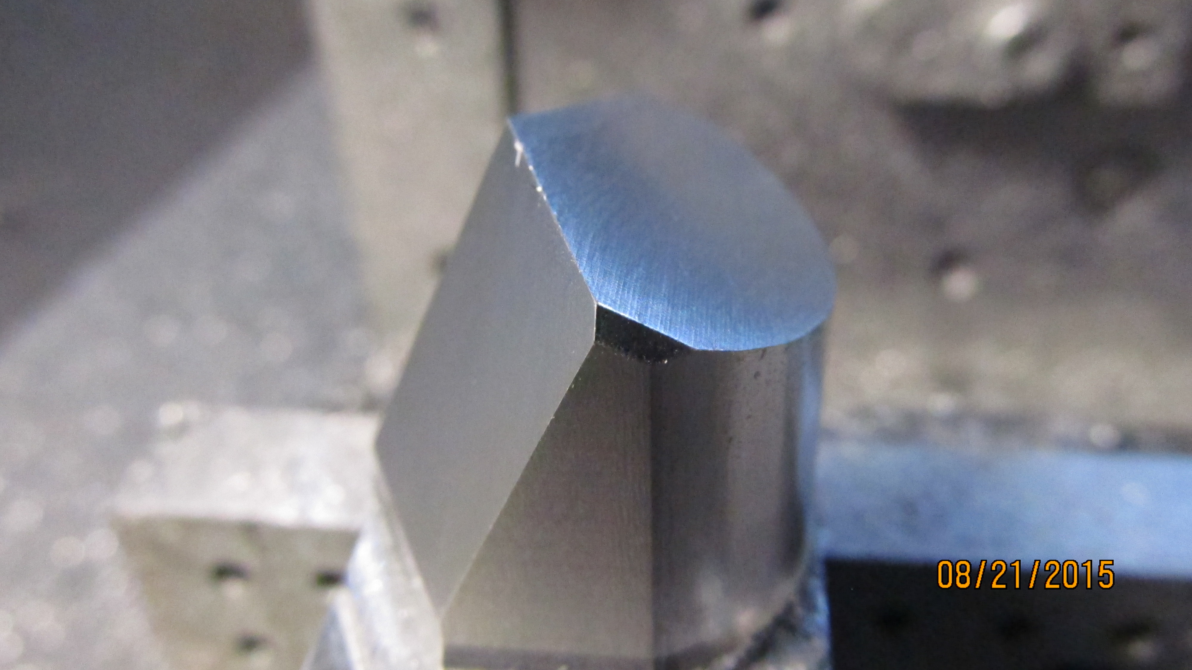

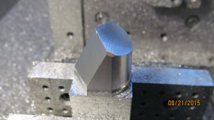

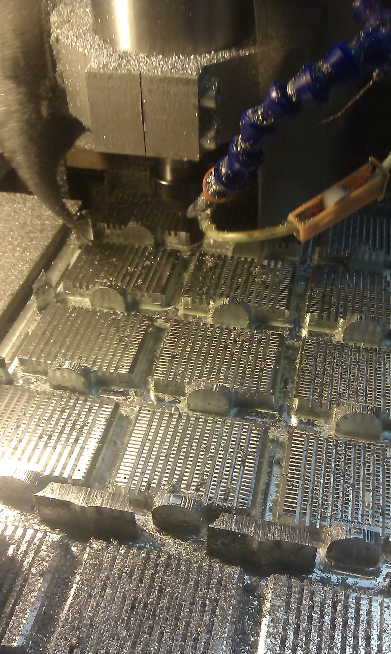

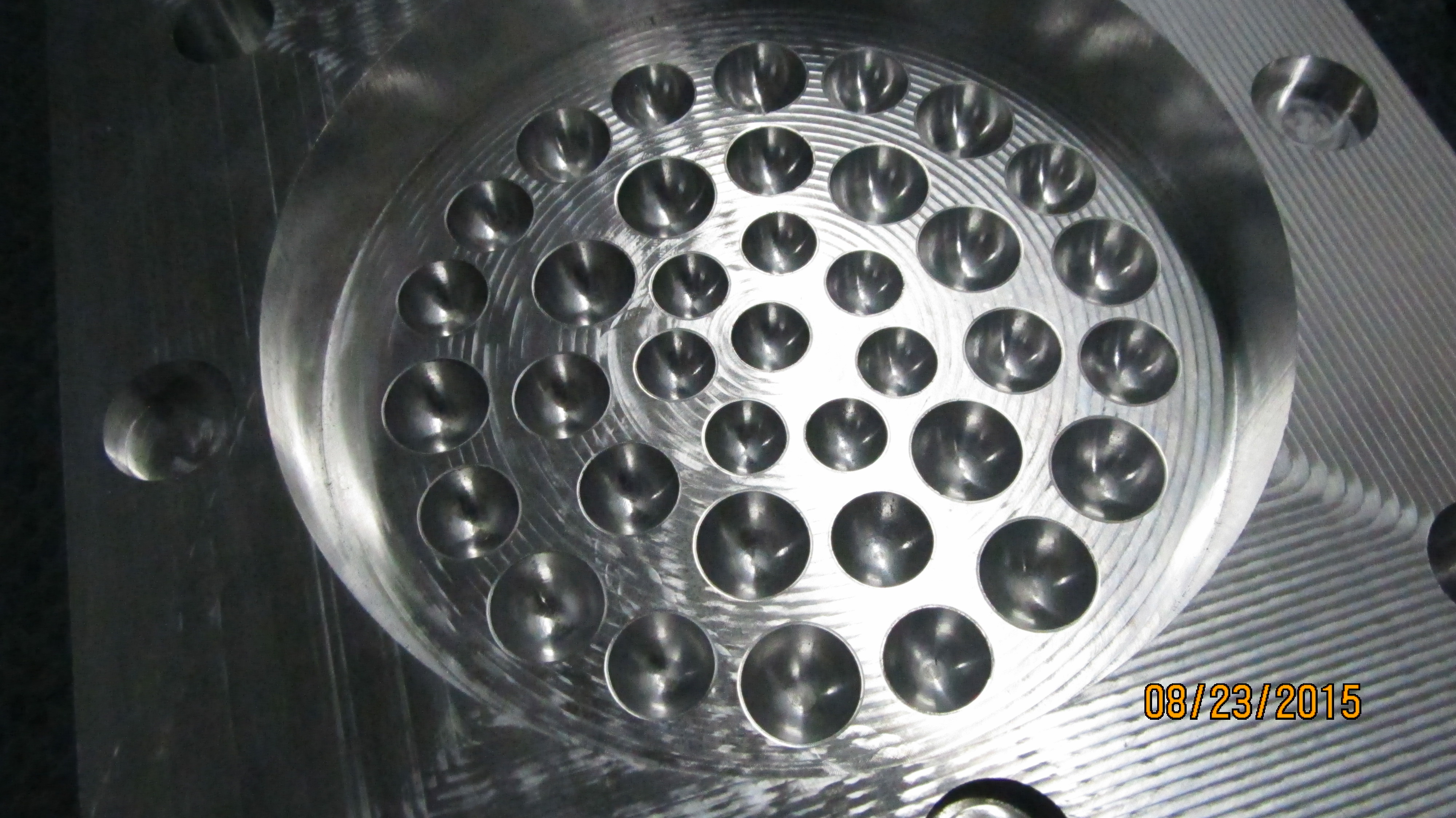

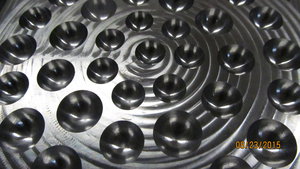

)))) Это неделя нашей жизни по 20 часов в сутки.

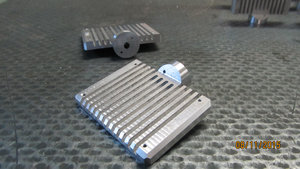

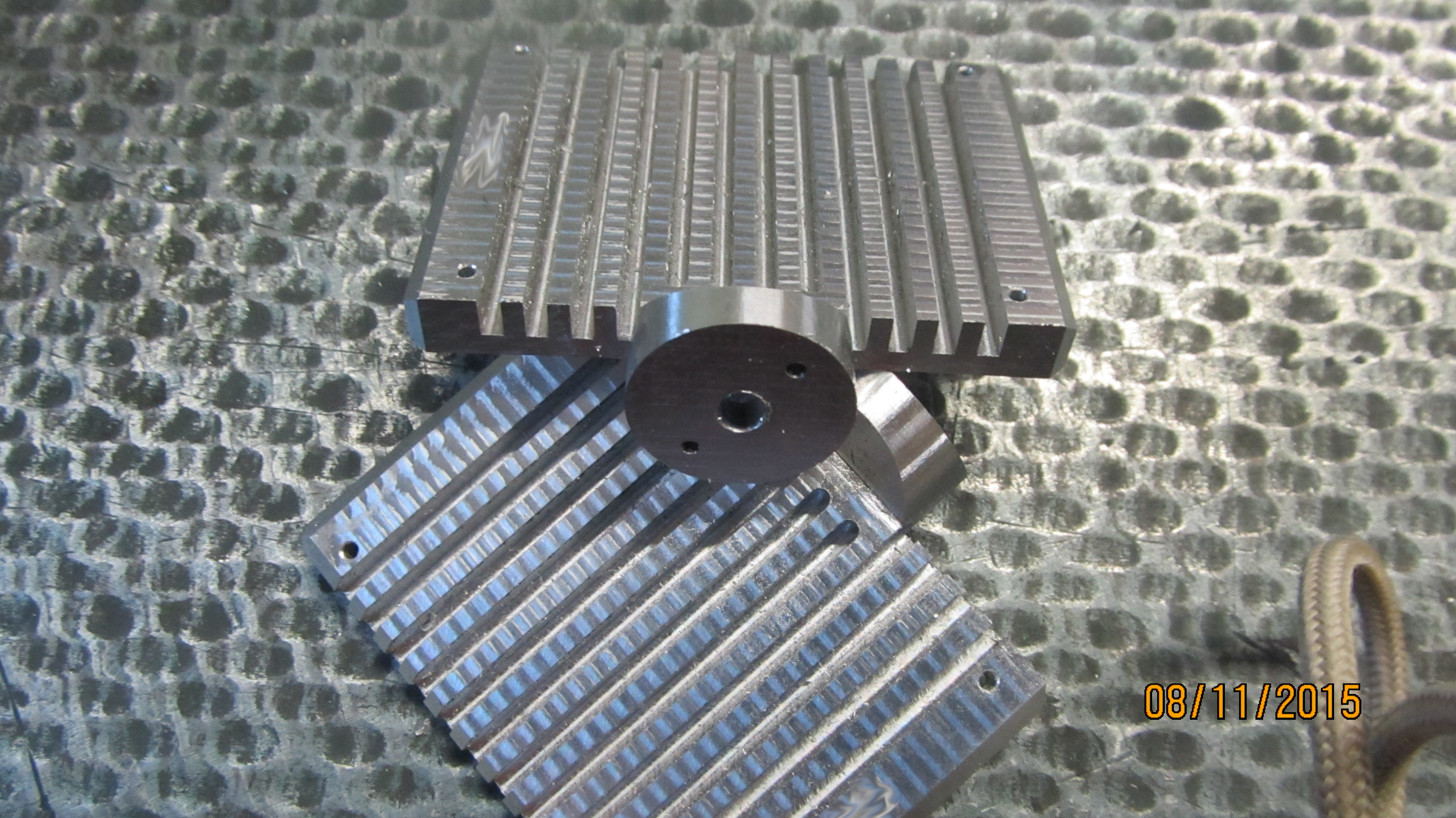

Жопка-2.jpg (29072 просмотра) <a class='original' href='./download/file.php?id=56200&mode=view' target=_blank>Загрузить оригинал (958.17 КБ)</a>
Заготовка-8.jpg (29072 просмотра) <a class='original' href='./download/file.php?id=56201&mode=view' target=_blank>Загрузить оригинал (946.93 КБ)</a>
Канавки-5.jpg (29072 просмотра) <a class='original' href='./download/file.php?id=56202&mode=view' target=_blank>Загрузить оригинал (1.1 МБ)</a>
Обратка-2.jpg (29072 просмотра) <a class='original' href='./download/file.php?id=56203&mode=view' target=_blank>Загрузить оригинал (855.89 КБ)</a>
Обратка-4.jpg (29072 просмотра) <a class='original' href='./download/file.php?id=56204&mode=view' target=_blank>Загрузить оригинал (682.5 КБ)</a>
Обратка-6.jpg (29072 просмотра) <a class='original' href='./download/file.php?id=56205&mode=view' target=_blank>Загрузить оригинал (770.57 КБ)</a>
Обратка-7.jpg (29072 просмотра) <a class='original' href='./download/file.php?id=56206&mode=view' target=_blank>Загрузить оригинал (812.94 КБ)</a>
Обратка-8.jpg (29072 просмотра) <a class='original' href='./download/file.php?id=56207&mode=view' target=_blank>Загрузить оригинал (732.58 КБ)</a>
Обратка-10.jpg (29072 просмотра) <a class='original' href='./download/file.php?id=56208&mode=view' target=_blank>Загрузить оригинал (1 МБ)</a>
ukr-sasha

ukr-sasha писал(а):Пазы строгали что ли?
Нет, фрезеровали, фреза 2 и вперед.

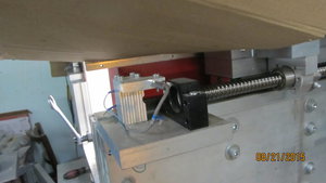

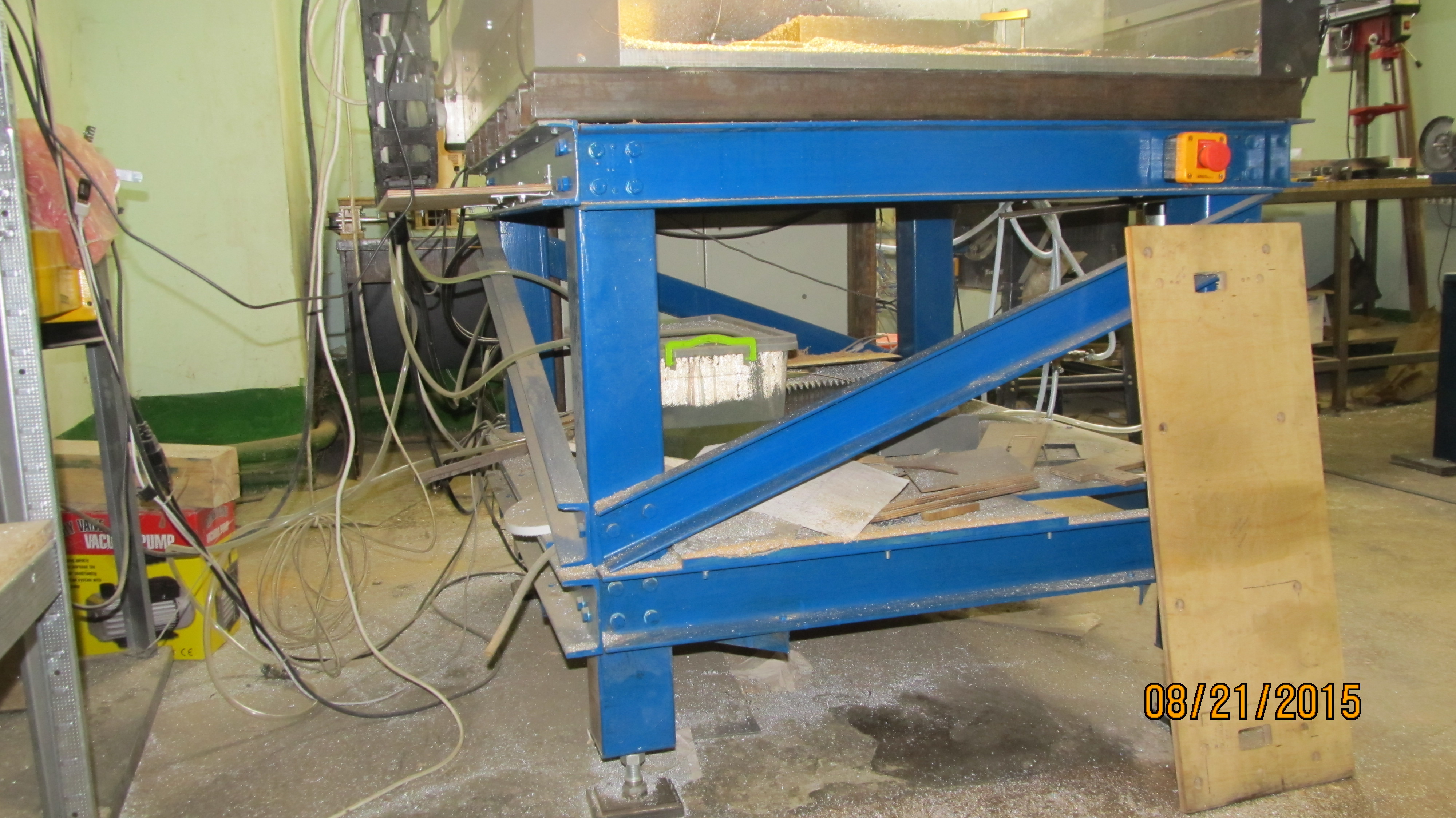

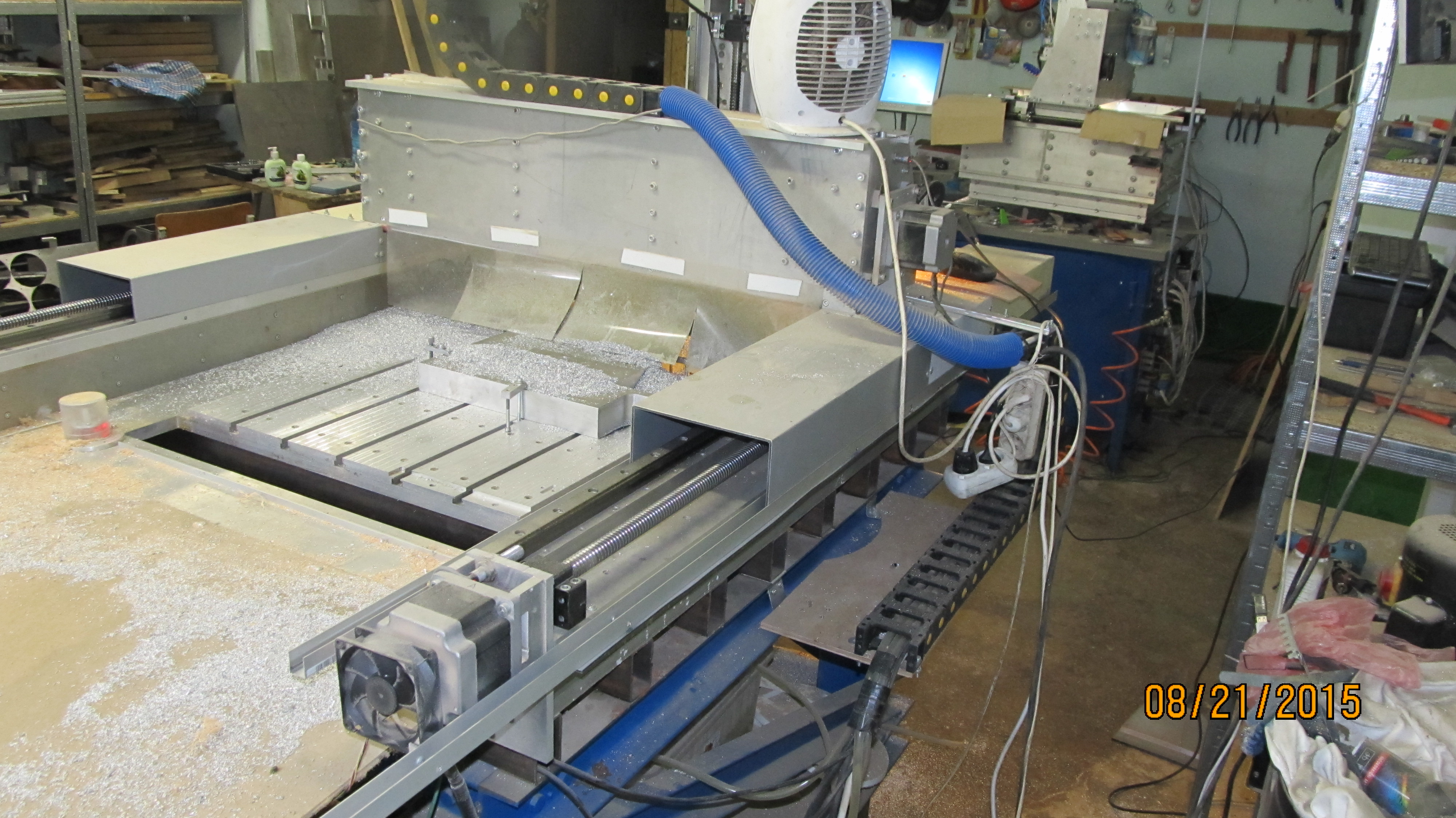

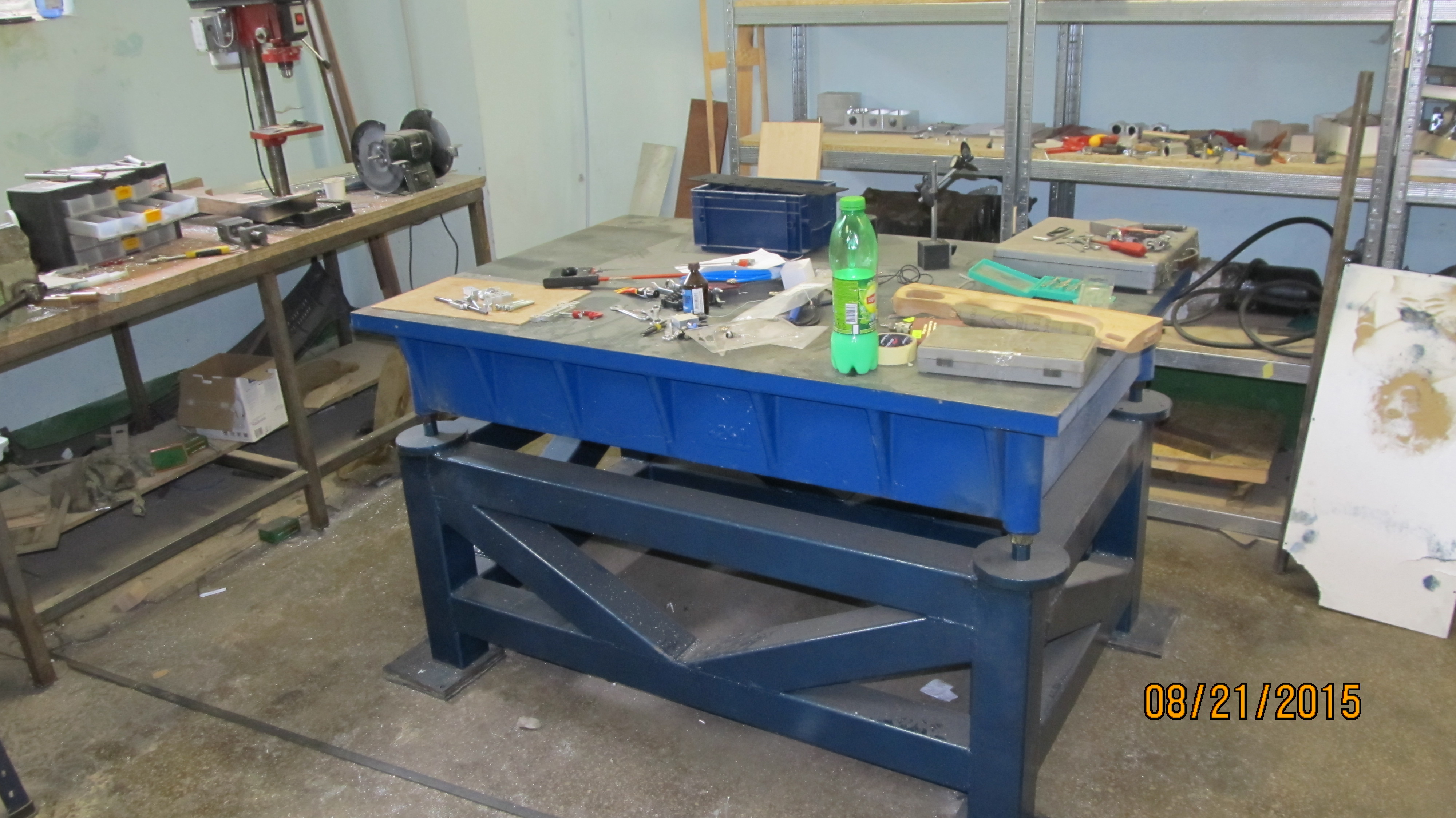

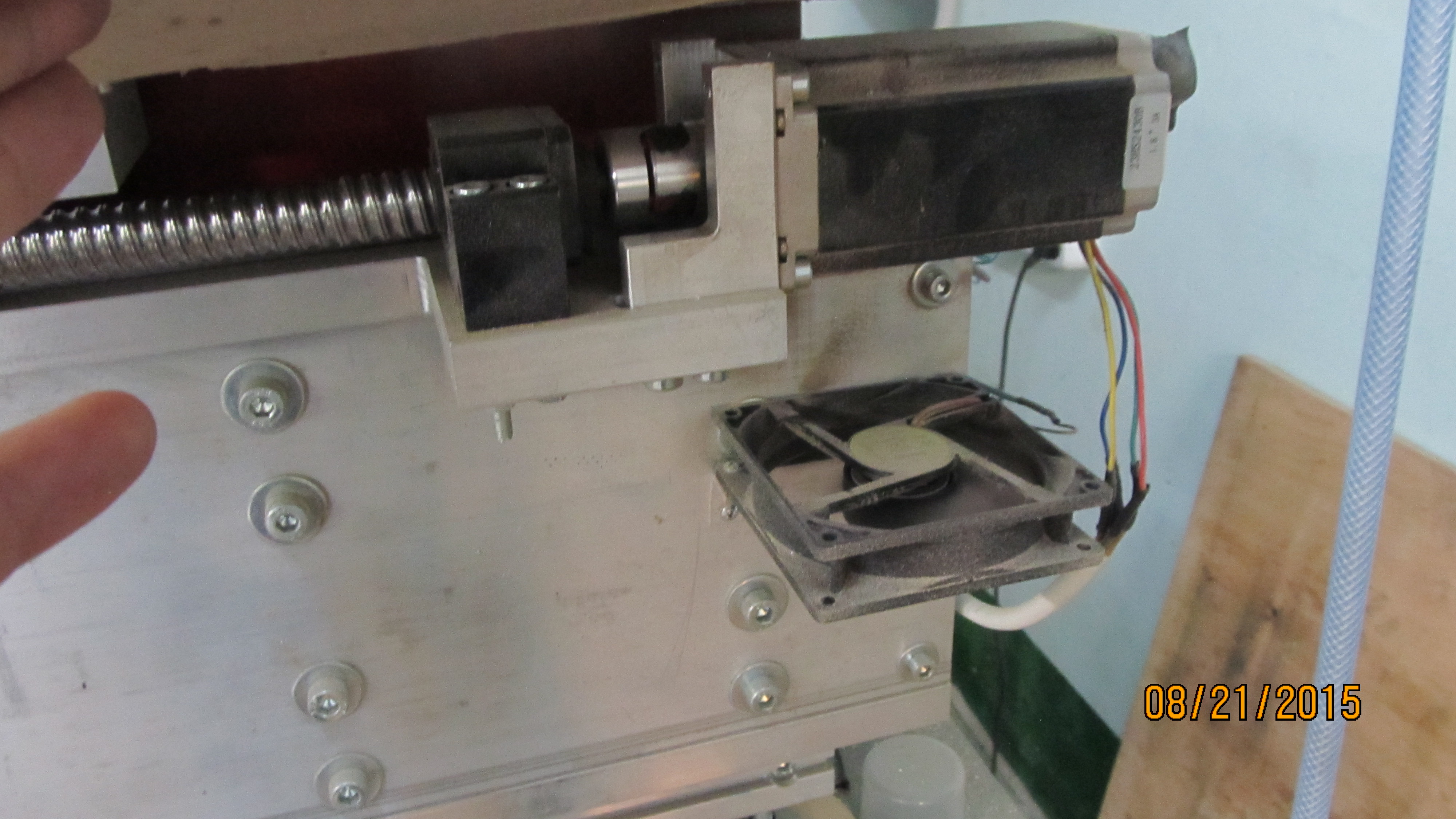

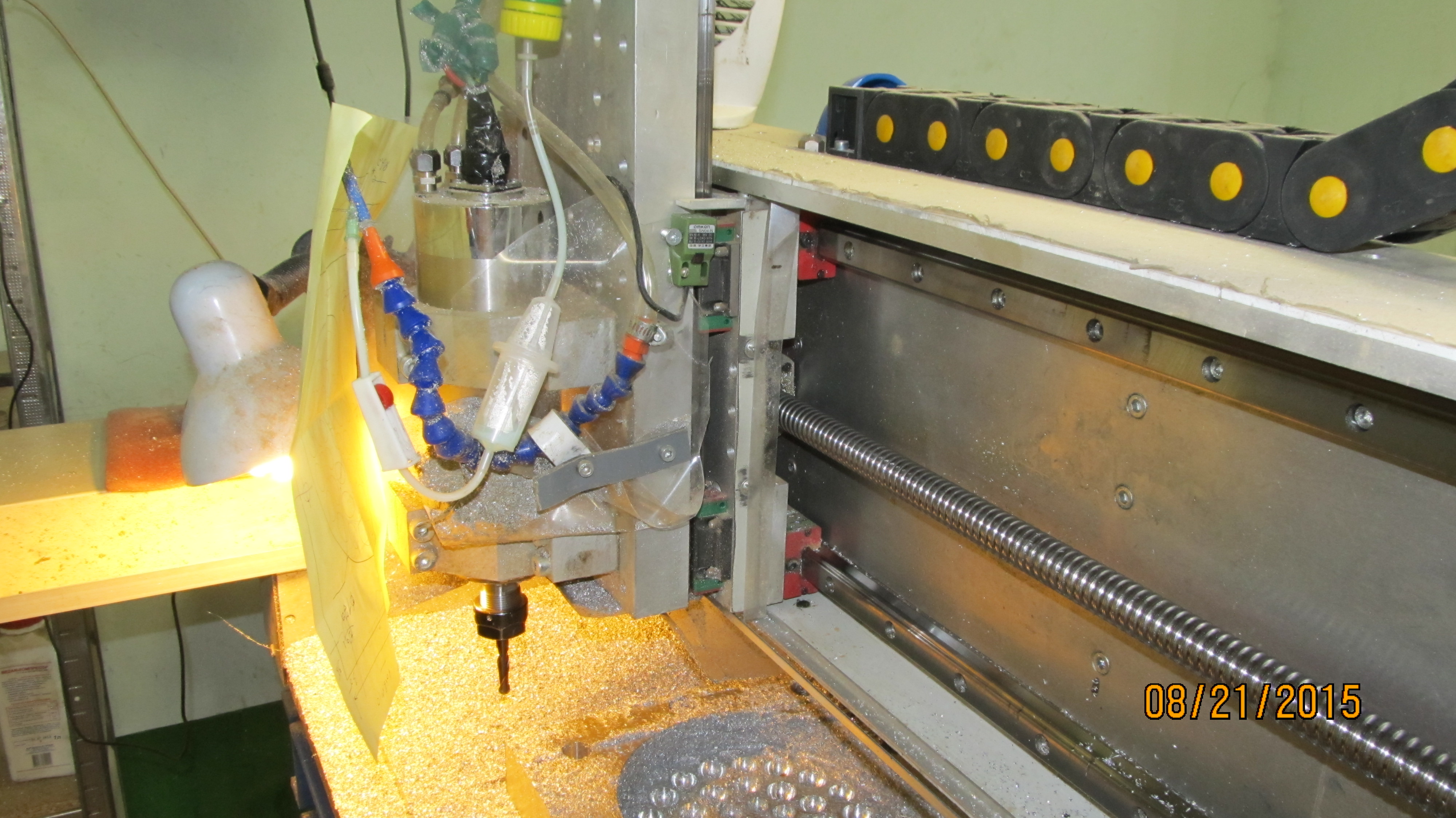

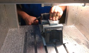

Вот как и обещал, фото орудий труда. Ждут, аж стонут, когда немного с заказами полегче будет, надо им и профилактику сделать, и защиту восстановить, а то живут в режиме 16/7 иногда 24/7 - некогда привести в человеческий вид.
Это последний малыш, когда-то мой друг начинал делать, но так и бросил незаконченным, сейчас взяли себе помощника-студента, чтоб не гробить нормальные станки, дособрали этот - пущай тренеруется. Ничего особенного нет, но фрезерует понемногу, основы арткама и павермила на нем подучить вполне реально да первые шишки набить.
IMG_6145.JPG (28916 просмотров) <a class='original' href='./download/file.php?id=56410&mode=view' target=_blank>Загрузить оригинал (1.42 МБ)</a>
IMG_6146.JPG (28916 просмотров) <a class='original' href='./download/file.php?id=56411&mode=view' target=_blank>Загрузить оригинал (1.47 МБ)</a>

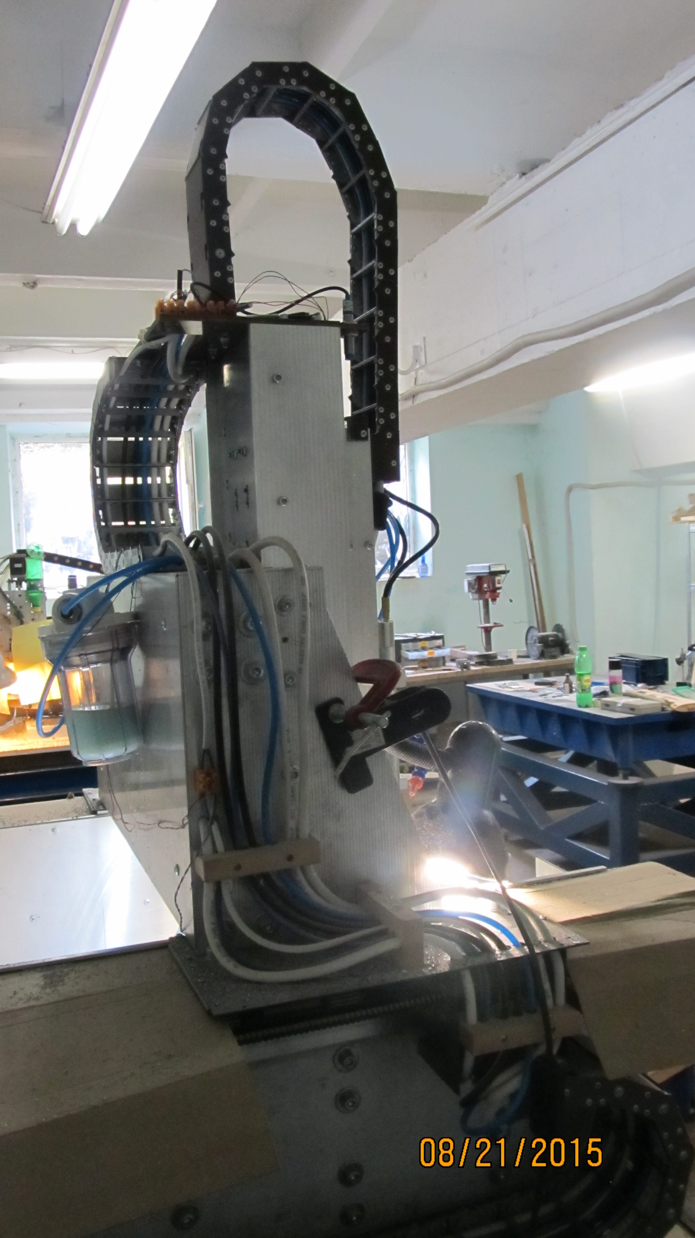

Это самый первый собранный 600х950х140 откликается на "Небула-1", основное орудие производства, сейчас в основном черновые операции, если много однотипных маленьких изделий, ну или пресс-форму какую изготовить, типа той, что на станке установлена. Дюраль грызет бодро, рабочие подачи до 2400 по дюральке, холостые 4000, реальная точность 0,01-0,02 на 100 мм.
Многое доделывалось по ходу работ, все никак времени не хватает сопли убрать, защиту нужно переделать, электроклапан подключить, думаю, совместим с ближайшей переделкой, хотим портал переделать, поднять. Да и гайки уже пора перебрать, посмотреть, что там с шарами, не говоря уже про уборку.
IMG_6147.JPG (28916 просмотров) <a class='original' href='./download/file.php?id=56412&mode=view' target=_blank>Загрузить оригинал (1.65 МБ)</a>
IMG_6149.JPG (28916 просмотров) <a class='original' href='./download/file.php?id=56413&mode=view' target=_blank>Загрузить оригинал (1.77 МБ)</a>
IMG_6150.JPG (28916 просмотров) <a class='original' href='./download/file.php?id=56414&mode=view' target=_blank>Загрузить оригинал (1.86 МБ)</a>
IMG_6151.JPG (28916 просмотров) <a class='original' href='./download/file.php?id=56415&mode=view' target=_blank>Загрузить оригинал (1.71 МБ)</a>
IMG_6152.JPG (28916 просмотров) <a class='original' href='./download/file.php?id=56416&mode=view' target=_blank>Загрузить оригинал (1.86 МБ)</a>
IMG_6153.JPG (28916 просмотров) <a class='original' href='./download/file.php?id=56417&mode=view' target=_blank>Загрузить оригинал (2.15 МБ)</a>
IMG_6154.JPG (28916 просмотров) <a class='original' href='./download/file.php?id=56418&mode=view' target=_blank>Загрузить оригинал (1.63 МБ)</a>
IMG_6155.JPG (28916 просмотров) <a class='original' href='./download/file.php?id=56419&mode=view' target=_blank>Загрузить оригинал (2.11 МБ)</a>
IMG_6156.JPG (28916 просмотров) <a class='original' href='./download/file.php?id=56420&mode=view' target=_blank>Загрузить оригинал (1.64 МБ)</a>
IMG_6157.JPG (28916 просмотров) <a class='original' href='./download/file.php?id=56421&mode=view' target=_blank>Загрузить оригинал (1.65 МБ)</a>
IMG_6158.JPG (28916 просмотров) <a class='original' href='./download/file.php?id=56422&mode=view' target=_blank>Загрузить оригинал (1.91 МБ)</a>
IMG_6159.JPG (28916 просмотров) <a class='original' href='./download/file.php?id=56423&mode=view' target=_blank>Загрузить оригинал (1.83 МБ)</a>
IMG_6160.JPG (28916 просмотров) <a class='original' href='./download/file.php?id=56424&mode=view' target=_blank>Загрузить оригинал (1.86 МБ)</a>

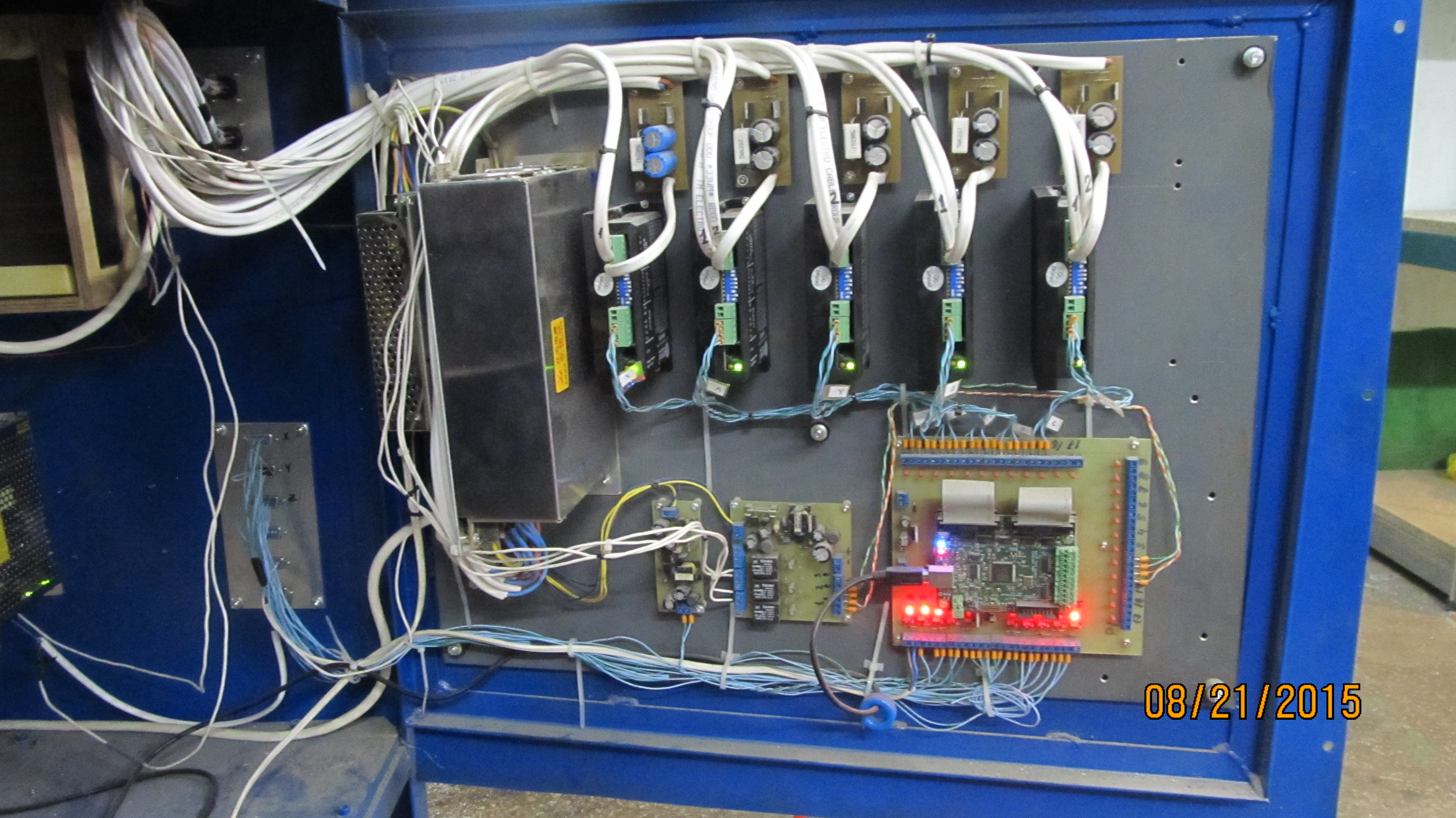

Второй станочек - шустрик он же "Небула-2" - ходы 320х280х240 рабочие до 3000 на дюральке холостые получились 7000)))) правда это немного стремно выглядит, станок так и хочет с постамента поскакать. С точностью все в порядке, 2-4 сотки во всем диапазоне и сотка на мелких деталях.
В основном тут детали в тисках обрабатываем.
Тоже ждет паузы в работе, т.к. он по хорошему не дособран, пришлось запустить в полусобранном состоянии, т.к. работа денежная пришла неожиданно.

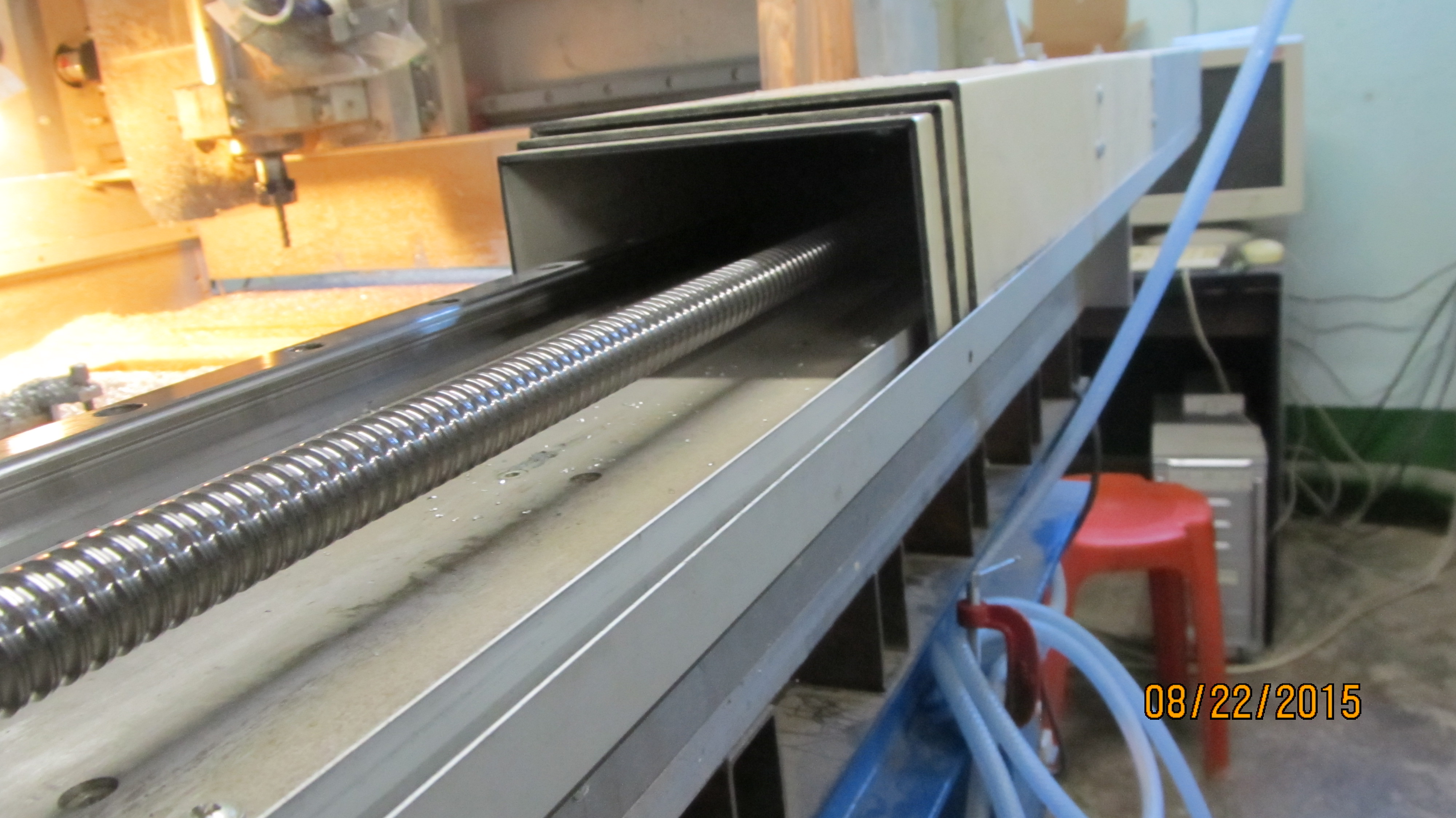

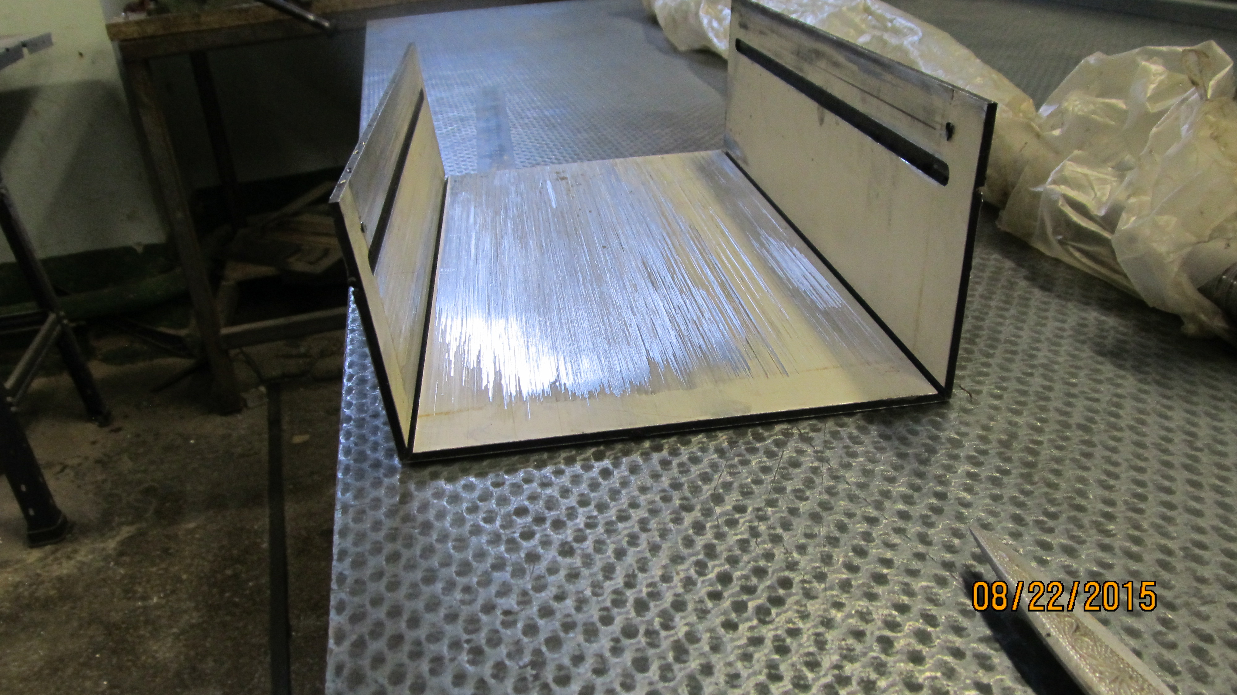

Хороший ассортимент :good: ! Заинтересовала защита на третьем фото, как внутри сделано/соединено, поделитесь конструктивном?
Redmn
Сообщения: 851
Репутация: 1207
Настоящее имя: Иван
Откуда: Украина, Запорожье
Re: Мои изделия
Сообщение Redmn »
Atom42 писал(а):Хороший ассортимент ! Заинтересовала защита на третьем фото, как внутри сделано/соединено, поделитесь конструктивном?
Там ничего военного нет, материал - композит. Для сгиба фрезеровать один из слоев. Внутри фрезерована канавка для шляпки самореза, на обратной стороне торчит сама шляпка. Как обработка закончится, сфотографирую.
Вот видео работы:
https://youtu.be/aF6cPQEIuiE
Вот итог -

Atom42 писал(а):Заинтересовала защита на третьем фото, как внутри сделано/соединено, поделитесь конструктивном?
По фрезерованному внутри пазу ходит головка винта/самореза. Конструкция простая, но за полтора года сбоев не давала, иногда стыки только приходится от стружки чистить.

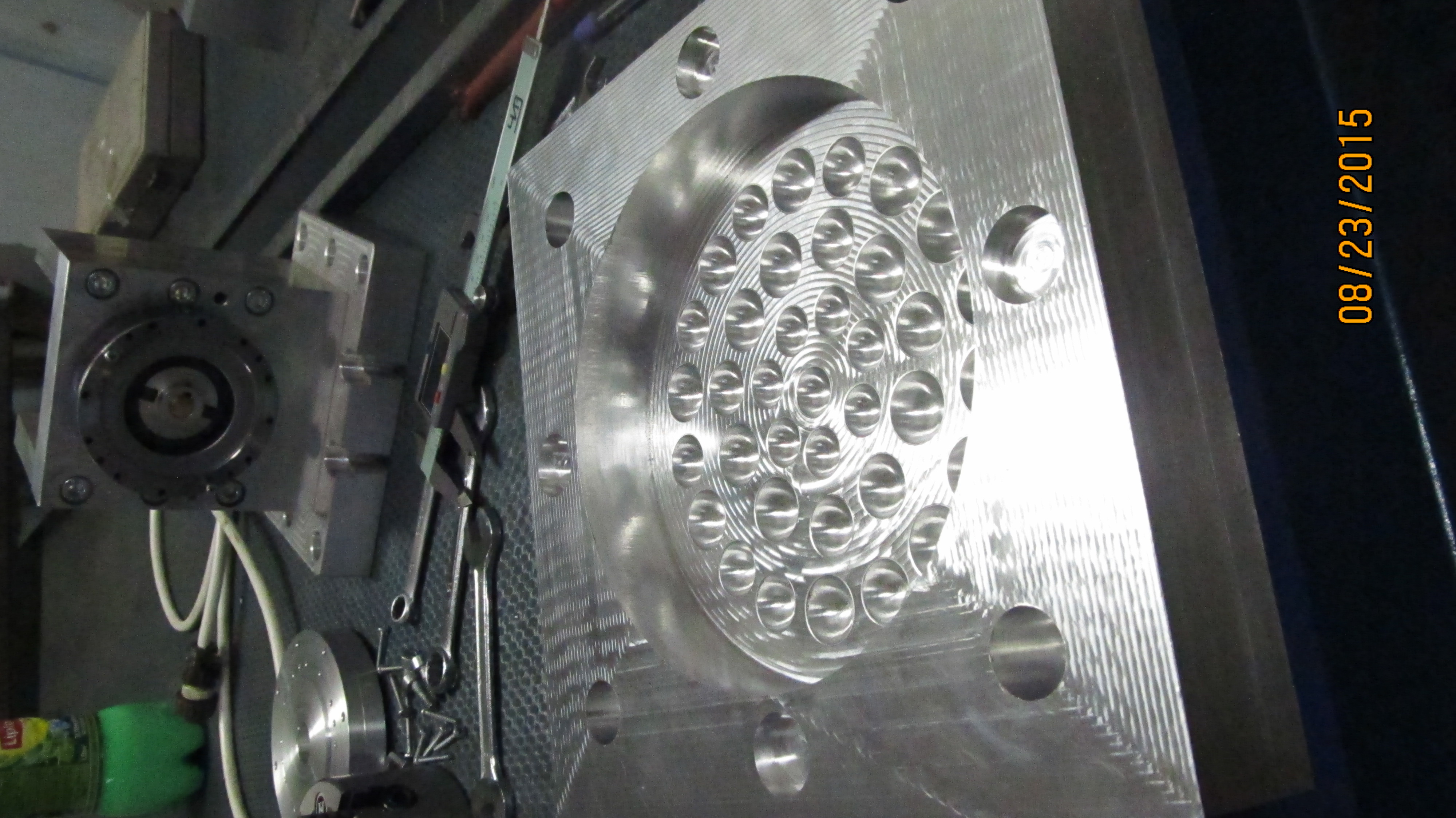

Еще одна формочка, заказчик третий раз обратился, надеюсь, будет постоянным.

Очень заинтересовало ложе булочка. Не могли описать процесс создания модели для него? И как фрезеровали одной фрезой или разными?

sashok362 писал(а):Очень заинтересовало ложе булочка. Не могли описать процесс создания модели для него? И как фрезеровали одной фрезой или разными?
Достаточно тяжело описать этот творческий процесс, в основном работаю в Солидворкс там такие вещи изобразить проблематично как по мне, рисовал мой партнер Виталик в Рино, сел, через три дня и одну ночь встал - готово))) первую пробную фрезернули - внесли изменения в модель, вторую фрезернули, довольный заказчк схватил, обнюхал и довольный ускакал домой шкурить, вскрывать лаком.... Фрезеровали за два прохода - черновой проход фреза 8, припуск 1 мм, чистовая обработка фреза сфера 8 подачи везде 3000, обороты 16000. Штифты для переворота, переворот и опять - черновая, чистовая. Как то так.
