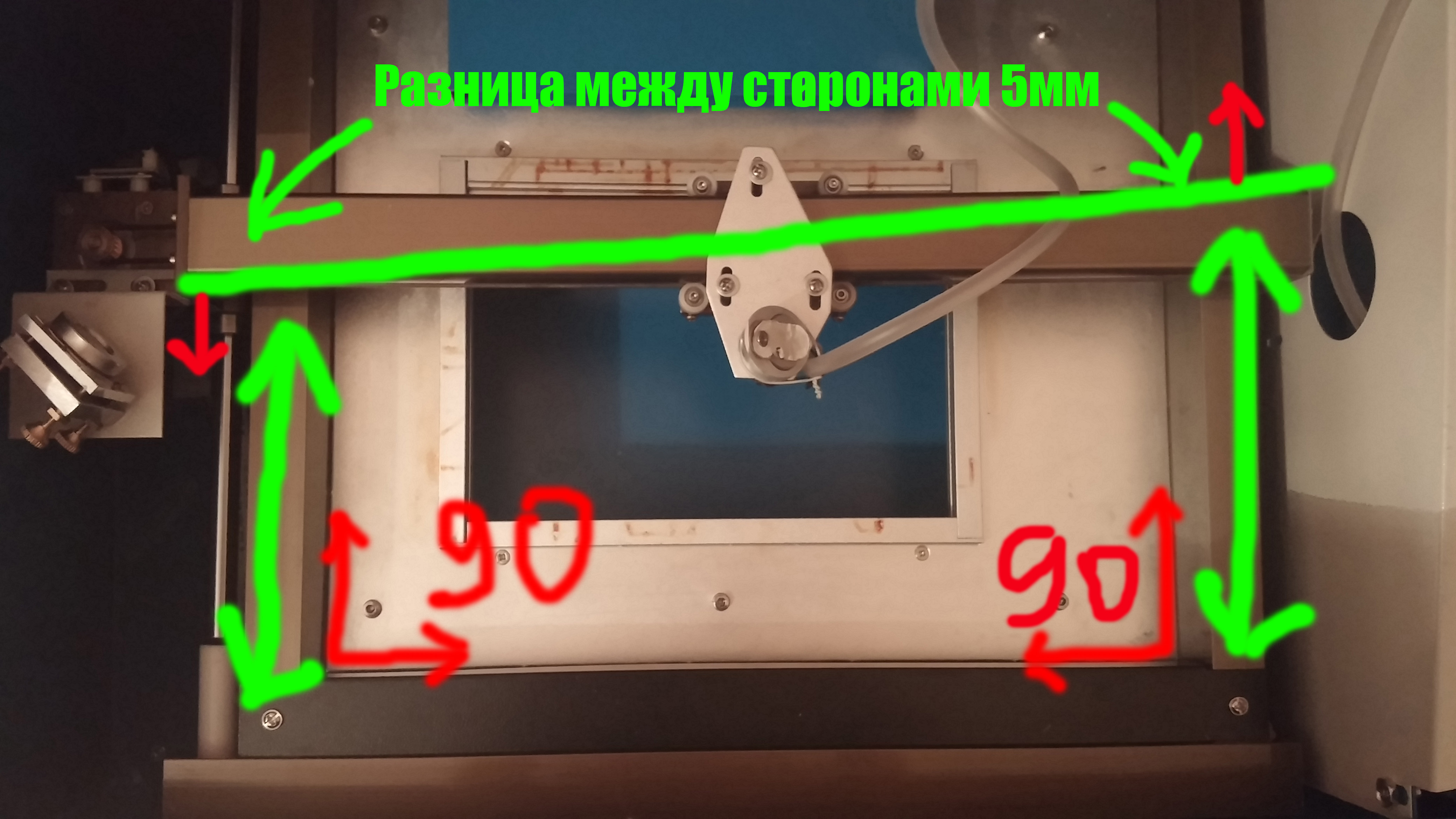

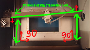

Купил китайский лазерный гравер , подвижная часть с отражателем криво сидит , сама платформа ровная под девяносто градусов .
Можно ли отрегулировать ее и как? :hammer: :rasp: :spanner:

C чего начать?

информации мало.
пофоткай портал с разных сторон. народ может и подтянется :)

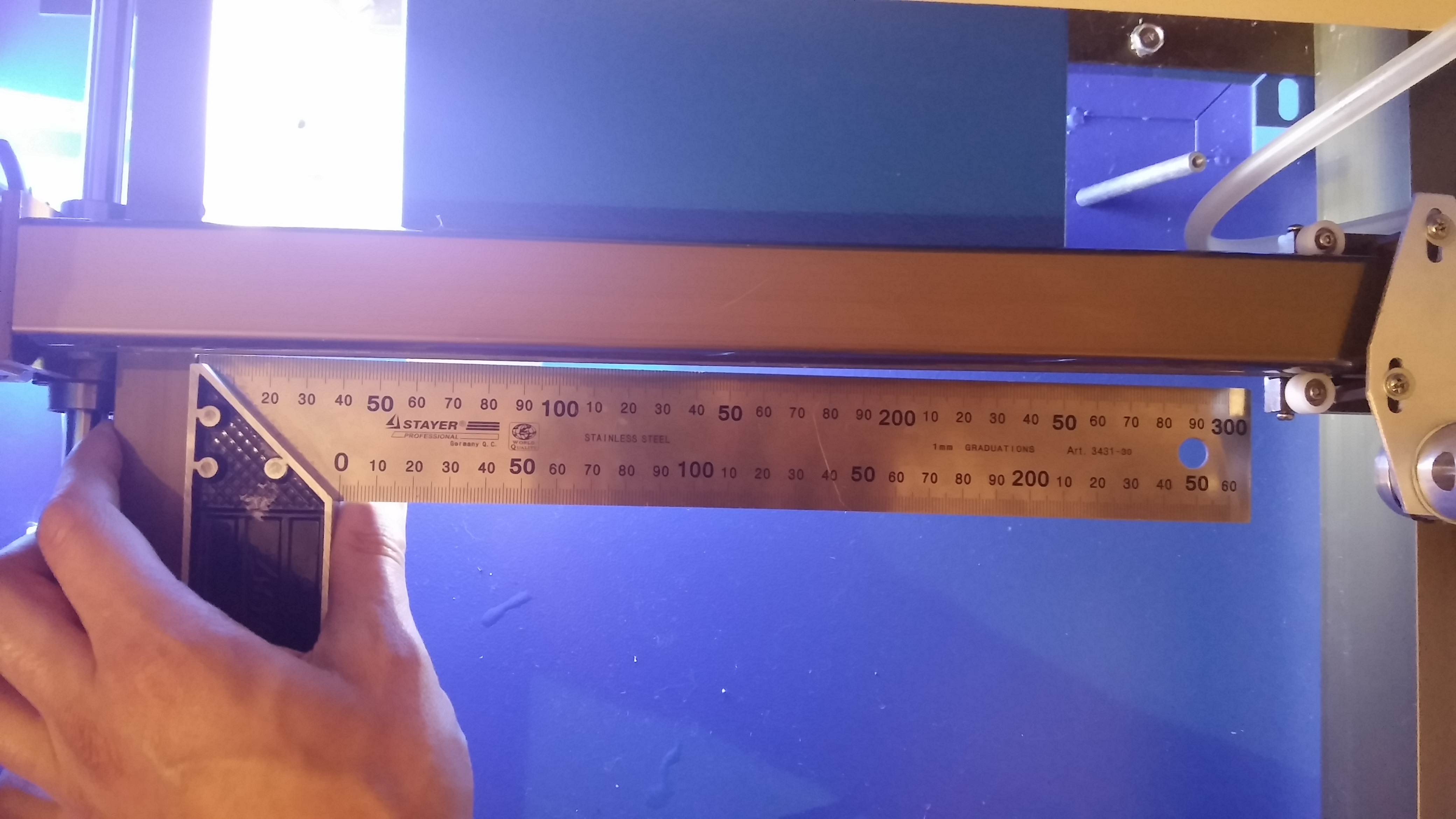

Вот такое еще есть

Расслабить винты у кареток, выправить зажать...
Рельс только с одной стороны?

Начни с того, что выбрось угольник на мусорку. Пользуйся слесарными угольниками. Этот правды не покажет.

Вы не первый об этом мне говорите . Учту
Даже без уголка погрешность видна не вооружонным глазом

Равенство диагоналей подразумевает правильную геометрию.
Зажимай вместо лазера иглу и делай точки по диагонали. Диагонали измеряй и добивайся равенства их. Чем больше измеряемый прямоугольник (квадрат), тем точнее настроишь.

ЭТО ПЕРЕСКОЧИЛ РЕМЕНЬ ПО ОСИ Y !
На таком плоттере два зубчатых ремня по игреку, справа и слева . В процессе транспортировки бывает на одной стороне на зуб перескочит, потом ось криво стоит.
Надо ослабить муфту на ШД по игреку, которая содиняет правый и левый зубчатый шкив, выправить и затянуть.
Ну и потом оптику соответсвенно придётся подстроить.

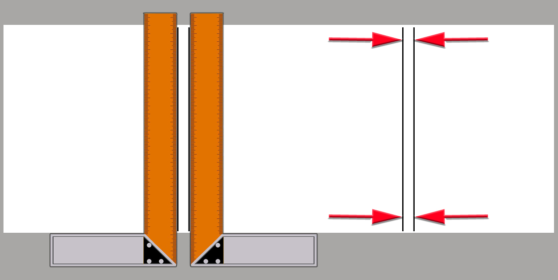

По угольнику согласен - хорошо иметь в наличии слесарный или поверочный. Но если человеку он нужен на один раз вряд ли он будет на него тратиться.
Тот угольник, который есть в наличии можно проверить начертив две тоненькие линии и померив между ними расстояние - для данного станка точности должно хватить. "Экранизация" проверки угольника:
проверка угольника.jpg (3475 просмотров) <a class='original' href='./download/file.php?id=56114&mode=view' target=_blank>Загрузить оригинал (139.55 КБ)</a>
Хотя в данной ситуации больше подойдёт проверка диагоналей между точками, или можно вырезать квадрат/прямоугольник и смотреть его диагонали.
