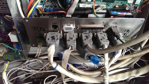

Появилась возможность познакомится со стойкой ЧПУ БалтСистем NC-201. Здесь для истории запишу мои потуги, может кому и полезны будут. А заодно и советов поспрошаю у знающих людей.
Обратились ко мне с такой бедой: есть у людей станок 16А20 со стойкой из сабжа и приводами "Размер 2М-5-21/11" (открыл шкаф и ностальгией по СССР потянуло - куча плат советских времён :hehehe: ). Так вот - работал станок и вдруг перестал - пишет ошибку "Нет готовности приводов подач".
1.jpg (30804 просмотра) <a class='original' href='./download/file.php?id=55789&sid=beba668d975db3b8ccbd26f38dc34ee5&mode=view' target=_blank>Загрузить оригинал (365.25 КБ)</a>

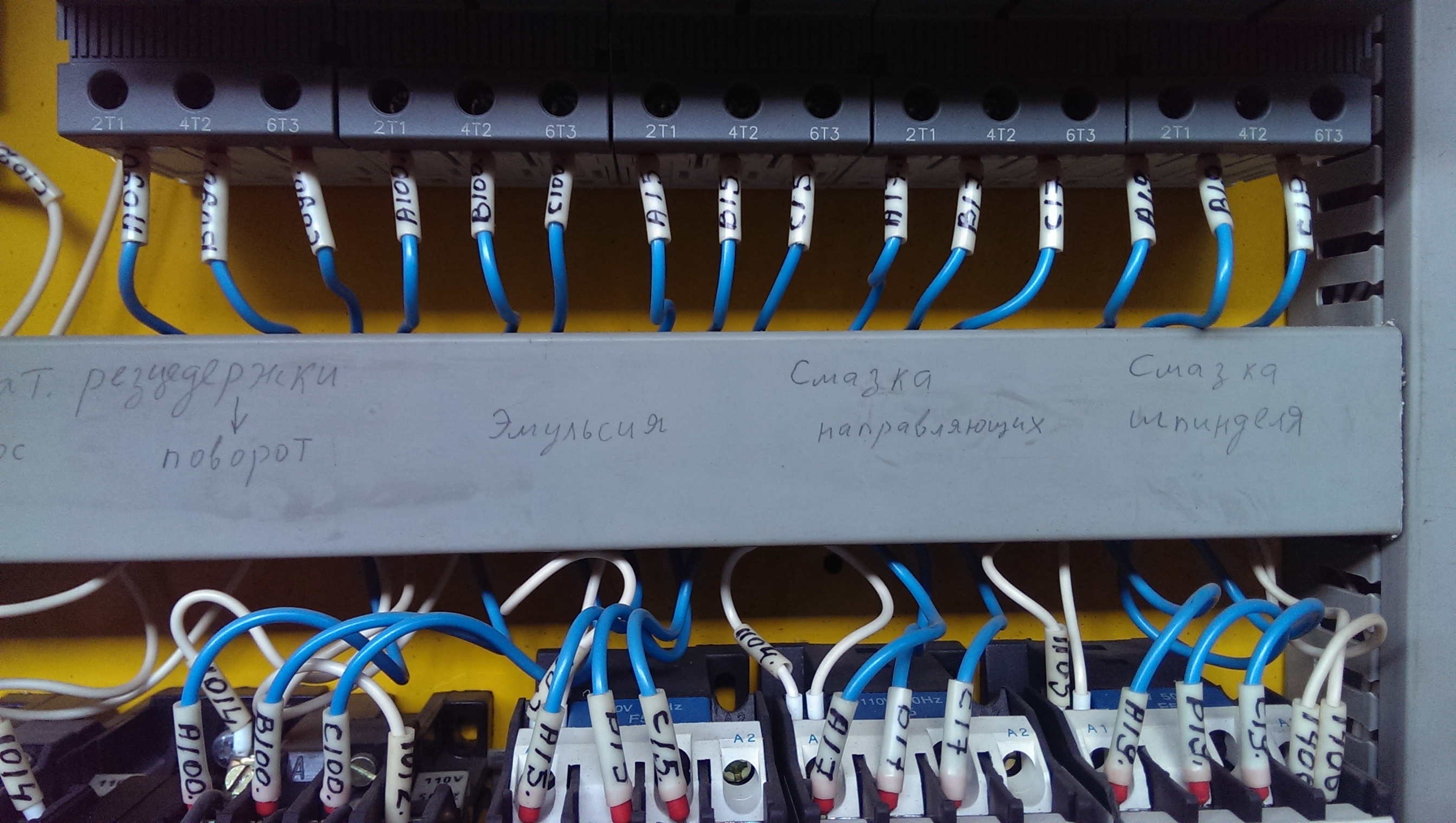

Я такие стойки вижу впервые вживую. Решил плясать от того какой сигнал сформировал данное сообщение. Почитал мануалов. Мрак конечно, но разобраться можно. Для начала решил сделать бэкап (осталась у меня привычка с прошивки старых телефонов - прежде чем делать что-то - сначала надо быть уверенным что можно будет назад откатиться:)). Вроде как можно загрузиться с флэшки, но флэшка должна быть меньше 2 Гб, иначе MS-DOS её не увидит. Нашёл только на 4 Гб. Поковырялся, сделал себе загрузочную флешку с видимым объёмом 1Гб и SERVODISK на неё же закинул. Тут спасибо камраду Alexanders за SRVDISK Re: БалтСистем NC210 #47, да и за бэкапы тоже - на них тренировался пока мануалы читал. Накидал себе инструкцию на будущее - может пригодится: С этой флешки пробовал на своём ноуте и на настольном ПК загрузиться - всё Ок, грузится MS-DOS, SERVODISK. Но сама ЧПУшка грузиться с флешки начисто отказалась. Пробовал все варианты: A, C, D, E, CD-ROM, LS/ZIP - всё впустую.
2.jpg (30804 просмотра) <a class='original' href='./download/file.php?id=55791&sid=beba668d975db3b8ccbd26f38dc34ee5&mode=view' target=_blank>Загрузить оригинал (533.22 КБ)</a>

Kopyloff писал(а):Пока буду курить схемы "Размера" может подскажет кто - сталкивались ли с приводами такими и подобной ошибкой? Может это какая распространённая болезнь размеров? Был бы рад любой информации.
С "Размерами" дело не имел, на других приводах есть индикация состояния привода. Посмотри на светодиоды(лампочки) на приводе оси Х и Z и сравни. На КЕМТОК и КЕМРОС есть светодиод типо Ready (RDY) показывающий готовность привода.
Или можно замкнуть на выходе привода сигнал "Привод Готов" и посмотреть Балтсистем увидит это. Если увидит, значит проблема не в Балтсистеме, а в самом приводе. Скорее всего сдох сам привод ;)

Светодиоды есть, но не заметил какой-либо индикации. Но проверю ещё раз, предварительно почитав документацию. Хоть знать буду с какой стороны шкафа смотреть-то :)
Замкнуть на выходе привода сигнал "Привод Готов" - хорошая идея, попробую.
