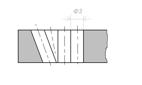

Wladimir56
- Новичок
- Сообщения: 12
- Зарегистрирован: 16 июл 2015, 22:06
- Репутация: 1
- Настоящее имя: Владимир
- Контактная информация:
Re: Высверливание контура
Да уж, попадаются заказы с глубокими пазами -10 D, например ширина 3-5мм, да ещё один конец под углом - типа стяжки. Сверлишь сначала под углом, затем как-то остальные.
- Вложения
- ст.JPG (9.42 КБ) 13795 просмотров
