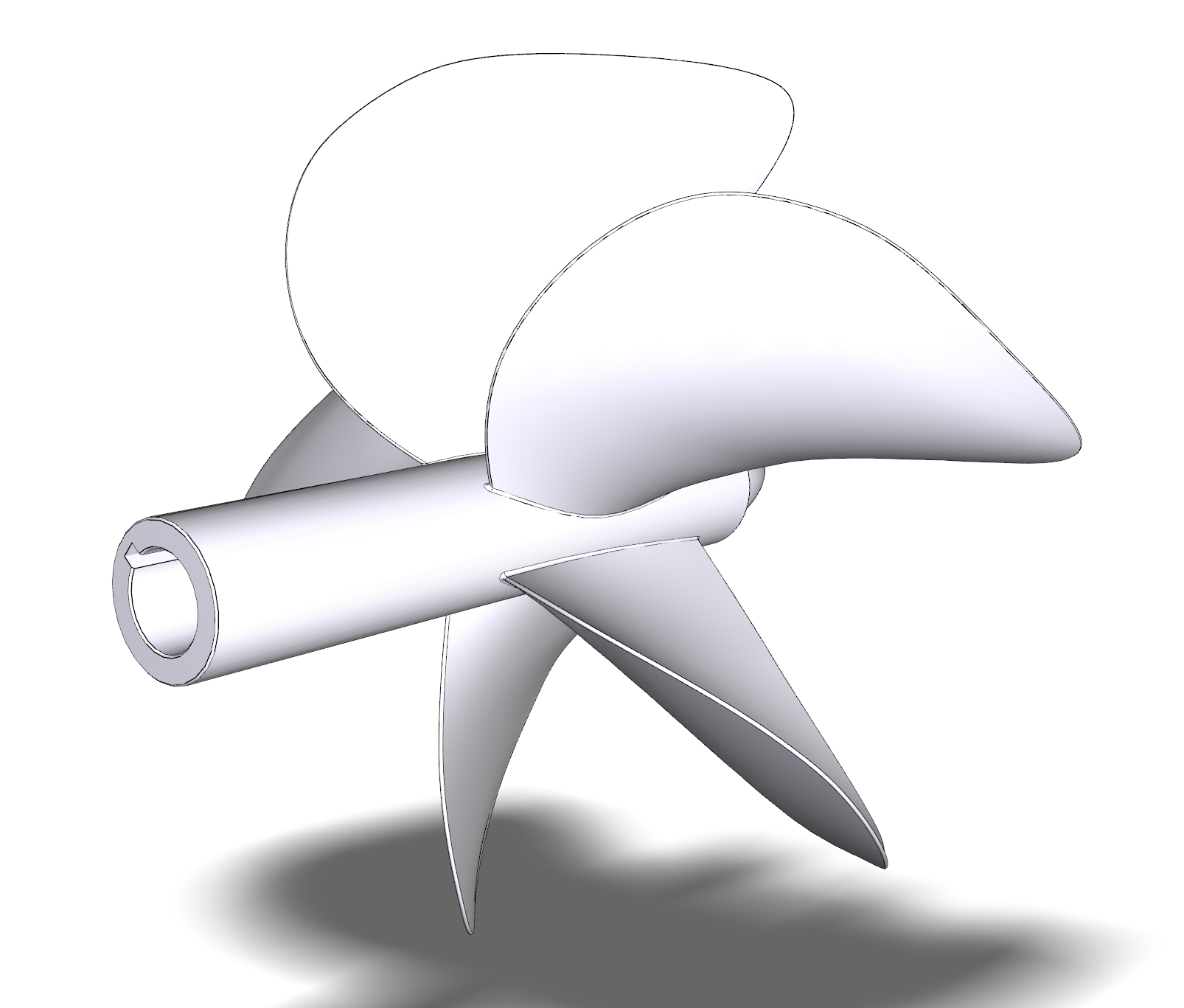

Необходимо сделать УП для фрезеровки на ЧПУ. Без изысков. С одной установки в поворотную ось. Всю модель надо пропрционально масштабировать до внешнего диаметра центральной части 12мм. Внешний диаметр винта должен быть равен 69мм. Если при масштабировании он получится больше, то просто отрезать лишнее цилиндром. Фрезероваться винт будет из капролона.
Вот модель: http://www.remote-picture.ru/propeller.rar

micgelly, тебе как любой постпроцессор подойдет или нужно угадать? Поворотные оси бывают линейные и в угловых единицах. Как у тебя работает станок - ХЕЗ. Где и как расположена поворотная ось. Да и за что писать УП за $ или за спасибо.
С таким запросом желающих будет очередь

aftaev, ты саму модель видел?
Вырезать ее из капралона оооочень не просто.
Нужен и станок приличный, и фрезы, видимо, придется покупать именно для этой задачи.
В общем и целом - сделать такую деталь очень сложно, а уж написать УП под чужой станок, чтобы получить в итоге качественную деталь - почти нереально.

просто это обсуждалось не раз. не видя станок за это мало кто возьмется.
а наладка программы на станке? если только кто-то есть в вашем городе, кто напишет и наладит

Ничего "экстраординарного" в этом винте нет. И "пилить" даже без поворотной оси - только фрезы нужны будут с "длинной шейкой" и всё.michael-yurov писал(а):В качестве "контрольного выстрела".
В начале ставим модель "торчком", пилим с торца. потом выпиливаем "поддерживающую форму" и пилим лопасти с другой стороны.
Еслиб лопасти были с "перекрытием" - тогда да, нужна поворотка.
По самому винту - "тихоходный" винт от какого-то "парохода" - на современные скоростные модельки яб такой не ставил. А для копийности как-то странно выставлено требование
да и капролон для винта... Либо стендовую модель ваяете?micgelly писал(а): Внешний диаметр винта должен быть равен 69мм. Если при масштабировании он получится больше, то просто отрезать лишнее цилиндром.

Ты резал из капролона модели сложной формы? Знаешь, насколько сложно получить гладкую поверхность без полос и царапин?megagad писал(а):Ничего "экстраординарного" в этом винте нет. И "пилить" даже без поворотной оси - только фрезы нужны будут с "длинной шейкой" и всё.
А то, что после снятия материала капролон будет вести под действием внутренних напряжений учел? Представляешь, какой гемор будет с тонкостенными элементами?
И на счет фрез - только фрезы со скругленными углами, либо - шаровые, иначе все будет в царапинах и мохрушках, и никакая шкурка не поможет.
Неужели не проще купить готовый винт?

если для копийности.. лучше нет-модельный пластик (искуственный камень) пилится на ура! не липнет не плавится.megagad писал(а):А для копийности как-то странно выставлено требование

Капролон влаги напьется - такой "винт" будет
