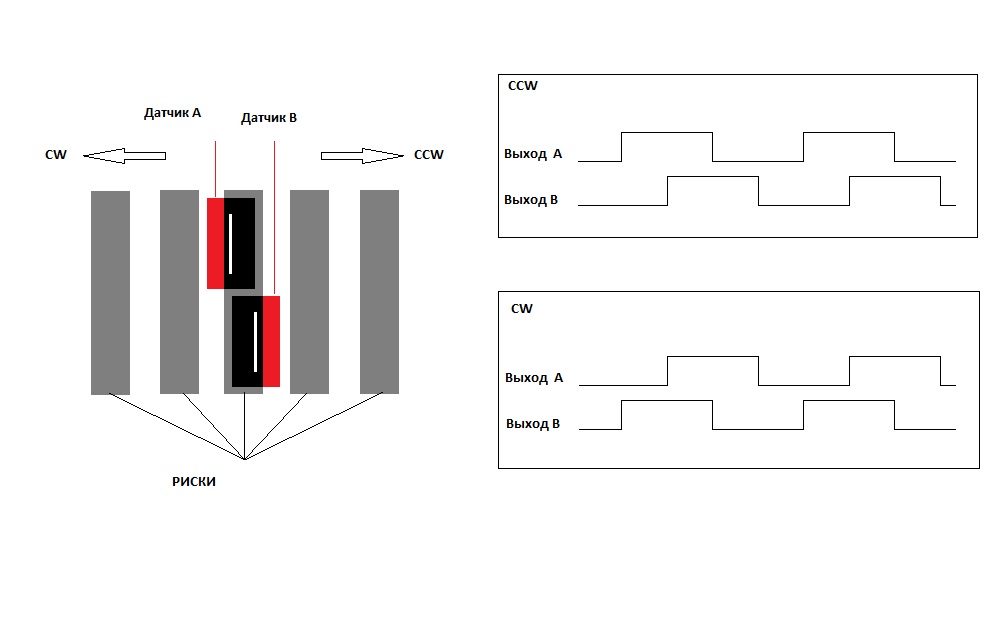

Наверное так будет нагляднее для понимания, что такое риски и импульсы на выходе энкодера

Хорошая картинка, по ней должно быть понятно, что между импульсами от одной риски не гарантируется одинаковое расстояние

ну вообще то это расстояние (между импульсами) обычно указывается в мануале на энкодер.... и таки да - гарантий нет, но требования достаточно жесткие.
isx писал(а):Я считаю, что если покупать серву, то интересно знать количество импульсов, так как мы не можем изменить их число под наши нужды, а если просто энкодер, то нужно знать количество рисок, чтоб прикинуть возможность и способ его применения в своем устройстве.
А вы искрене считаете что "ваше устройство" будет работать напрямую со считывающими головами энкодера ? не, я слышал про подобные устройства, но поверьте - из всего что прошло через мои руки, реально я ни одного такого устройства не встречал. даже достаточно древние (до НР :)) энкодеры занимаются обработкой оптических данных "унутри себю". а наружу выдают именно готовые импульсы. инкрементальные естественно.. по этому работать вы будете в любом случае именно с "количеством импульсов". а как они сформированы, сколькими головками, по каким алгоритмам - вас это сильно волнует ?
и таки покупая серву, особенно "современную" вы покупаете как правило готовый привод. большинство из который имеют функцию "редукции" - то есть имеют возможность установить соотношение количества "входных" меток к "выходным".. например 1000 входных = 1000 выходных.. или 1000 входных = 10 выходных.... а вот именно на энкодере, как на железяке вы изменить количество выходных импульсов никак не сможете..

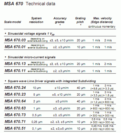

sidor094 писал(а):Это зависит от типа датчика положения.В оптических энкодерах никакая интерполяция не возможна.
да ну! а как же синусоидальные энкодеры ??? а например вот такая линейка ??
Буфер обмена01.gif (4889 просмотров) <a class='original' href='./download/file.php?id=55373&mode=view' target=_blank>Загрузить оригинал (22.77 КБ)</a>
смотрите ка... шаг разметки 10 микрон, а разрешение система 0.1 микрона... чудеса ?

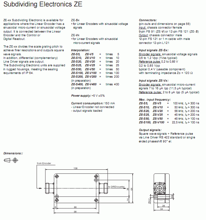

а вот и блоки интерполяции для синусоидальных ОПТИЧЕСКИХ линеек..
Буфер обмена02.gif (4889 просмотров) <a class='original' href='./download/file.php?id=55374&mode=view' target=_blank>Загрузить оригинал (48.63 КБ)</a>
смотрите как - и разрешения на выходе разные....

Надо где-то посмотреть .Не понятно как работают.

"Для того чтобы определять направление перемещения слайдера на нем имеется два участка штрихов с шагом равным шагу штрихов самой линейки, но сдвинутыми на 0.5 шага. Эти два участка образуют окошки в которых работает источник и приемник света, они и формируют электрический сигнал. Если в одном окошке совместятся все штрихи то там будет минимум света, а в это же время в другом окошке буде максимум света. Таким образом при движении слайдера один сигнал с окошка будет всегда по максимуму впереди другого. При реверсе движения лидер сигнала максимума поменяется и электроника поймет куда движется слайдер.
Ну и еще там могут быть окошки которые формируют реперные сигналы нулей."
Вот нашел кратко описан принцип.Насколько я понимаю измеряется уровень светового сигнала при частичном перекрытии окошка и по соотношению амплитуд между квадратурными сигналами вычисляется положение между рисками.Принцип как в СКВТ.
