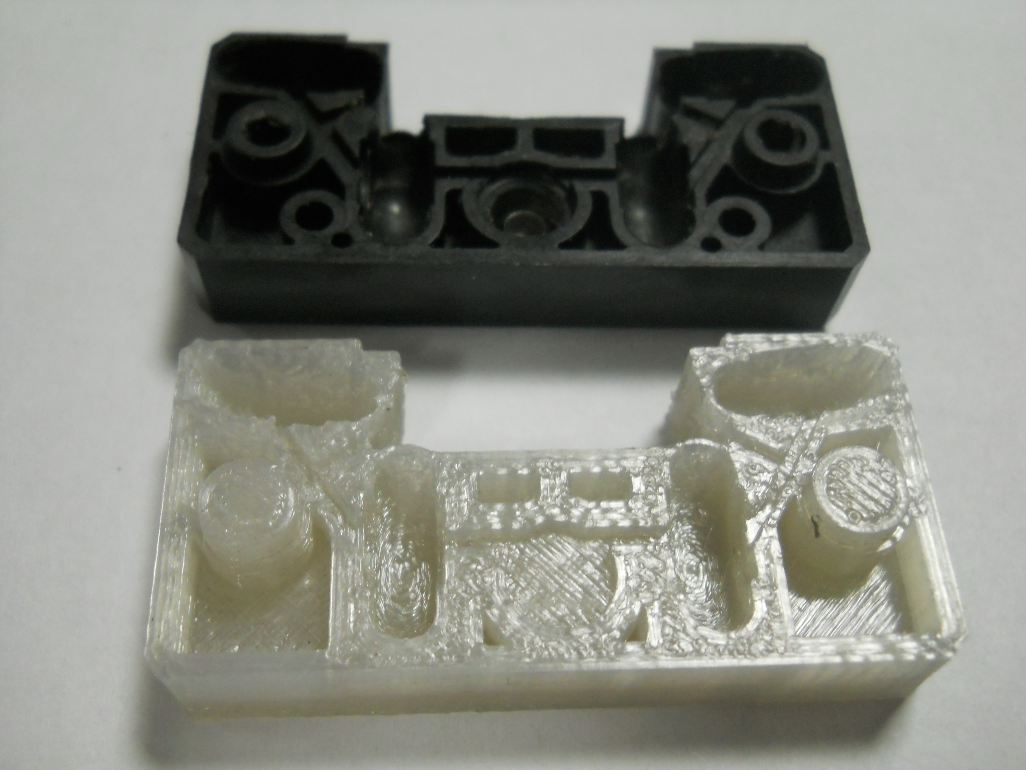

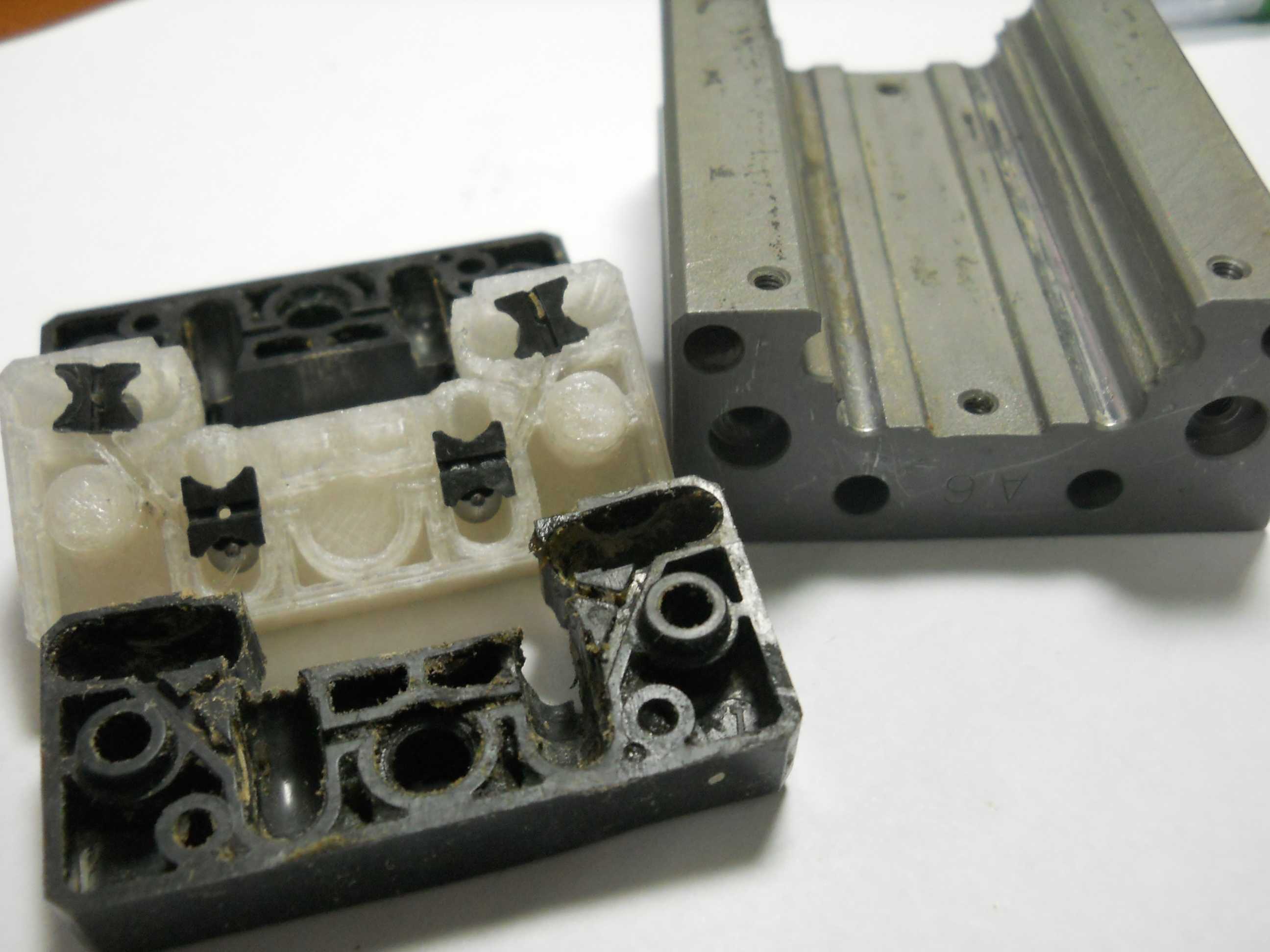

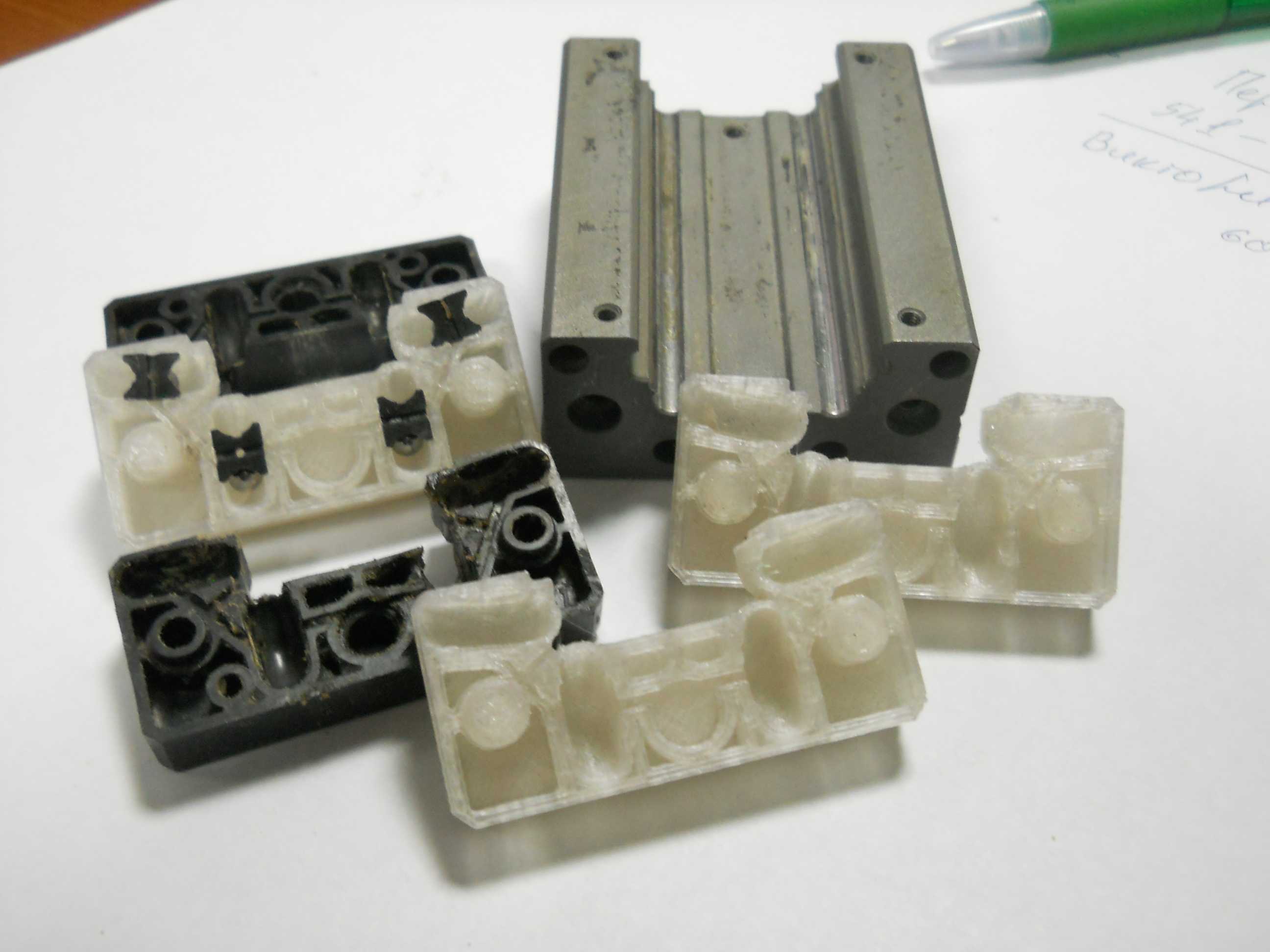

Делюсь опытом

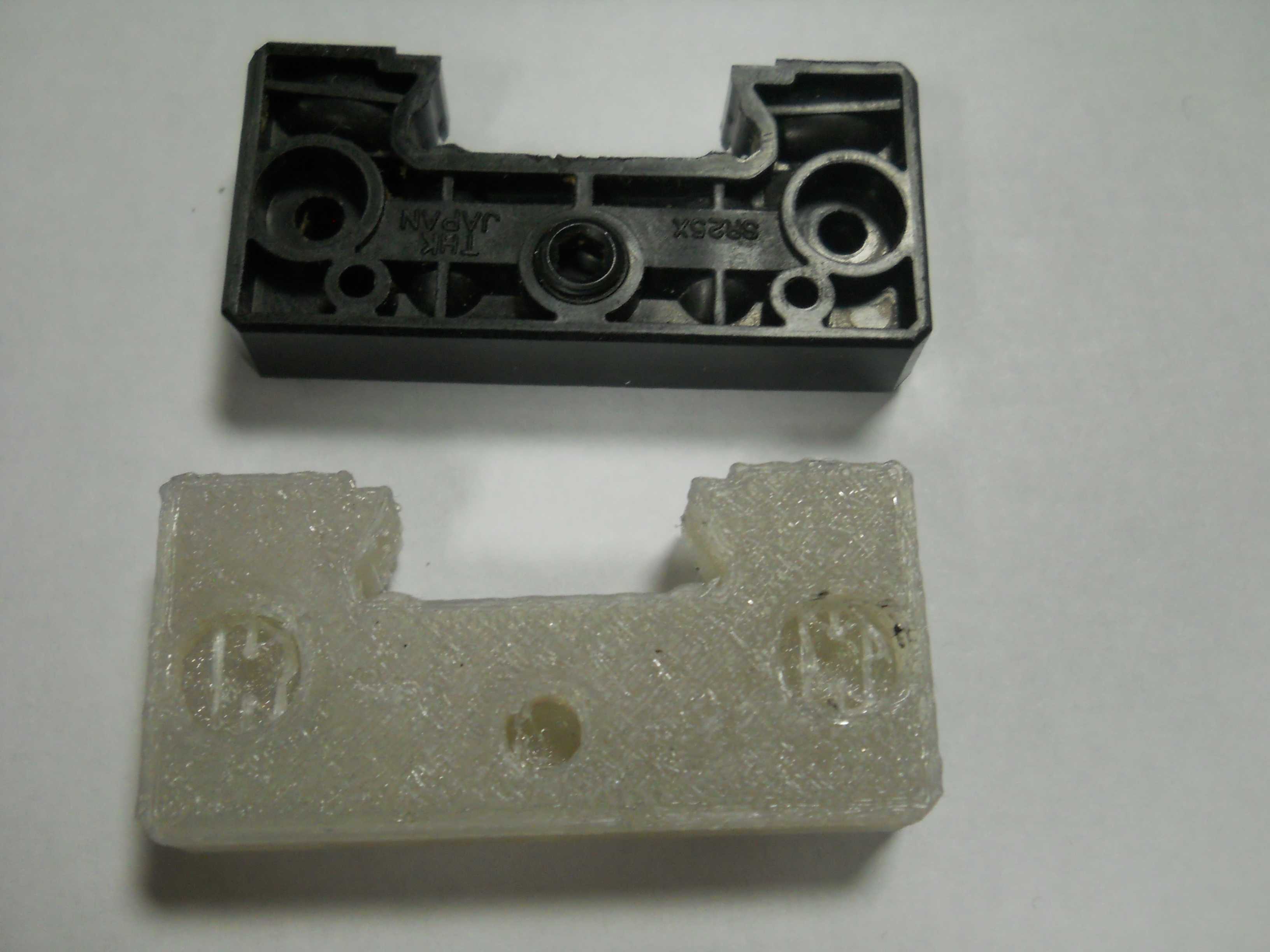

В январе вышли из строя пара линейных подшипников, хана торцевым крышкам и высыпались шарики. А на столе заказ. Давай искать, подшипники только под заказ, ожидание от двух недель.
Пришла в голову сумасшедшая идея отпечатать крышки на 3D-принтере. Вопрос стоял с выбором материала и с тем у кого этот материал есть(он не особо ходовой для декоративных изделий).
В одной канторе мне сказали, что есть поликарбонат. Почитал, немного смутила слабая бензо-масло стойкость, но выбор пал на него. Одну крышку напечатал для образца, чтобы понять усадку, подправил модель и со второго раза - попал. Но места под рельсы утолщил на подгонку надфильком. По первой опытной детали заметил, что тонкие места "съедаются".
В общем на сегодня результат - двухсменный режим, полет нормальный

Было бы неплохо поделиться режимами печати :) Скоро придёт голова e3d с термопарой и преобразователем, да новый проц (у старого спалил вход от термистора, переписал прогу, перепаял плату, а термистор, похоже, тоже вышел из строя).
Кстати, был ли произведён анализ, сколько пробежали подшипнипи и почему развалились :)? Печать - это круто, но решить проблему - еще круче :)

Я заказывал печать на стороне, с режимами не знаком.
Подшипники имеют право за 15 лет развалиться :) . Я о проблеме заявил, руководство все думает полный апгрейд делать(правда долго думает :hehehe: т), так что ждем-с. Уже полгода прошло, может дождемся до полной остановки :)
