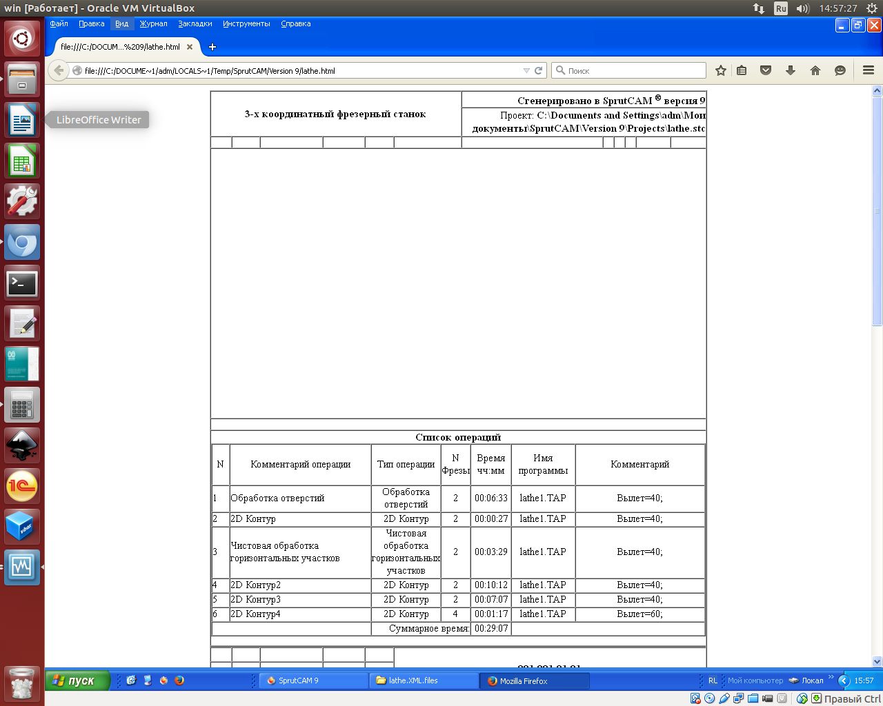

Да, еще почему-то при создании РТК нет чертежей, хотя в превьюшке они есть...

Re: SprutCAM
А разработчикам пробовал писать? меня они сами буквально вчера спрашивали - как дела, мол, нет ли проблем каких?
Re: SprutCAM
Еще пока нет, просто думал может мой глюк.
Хммм надо разработчиков в эту тему направить...
