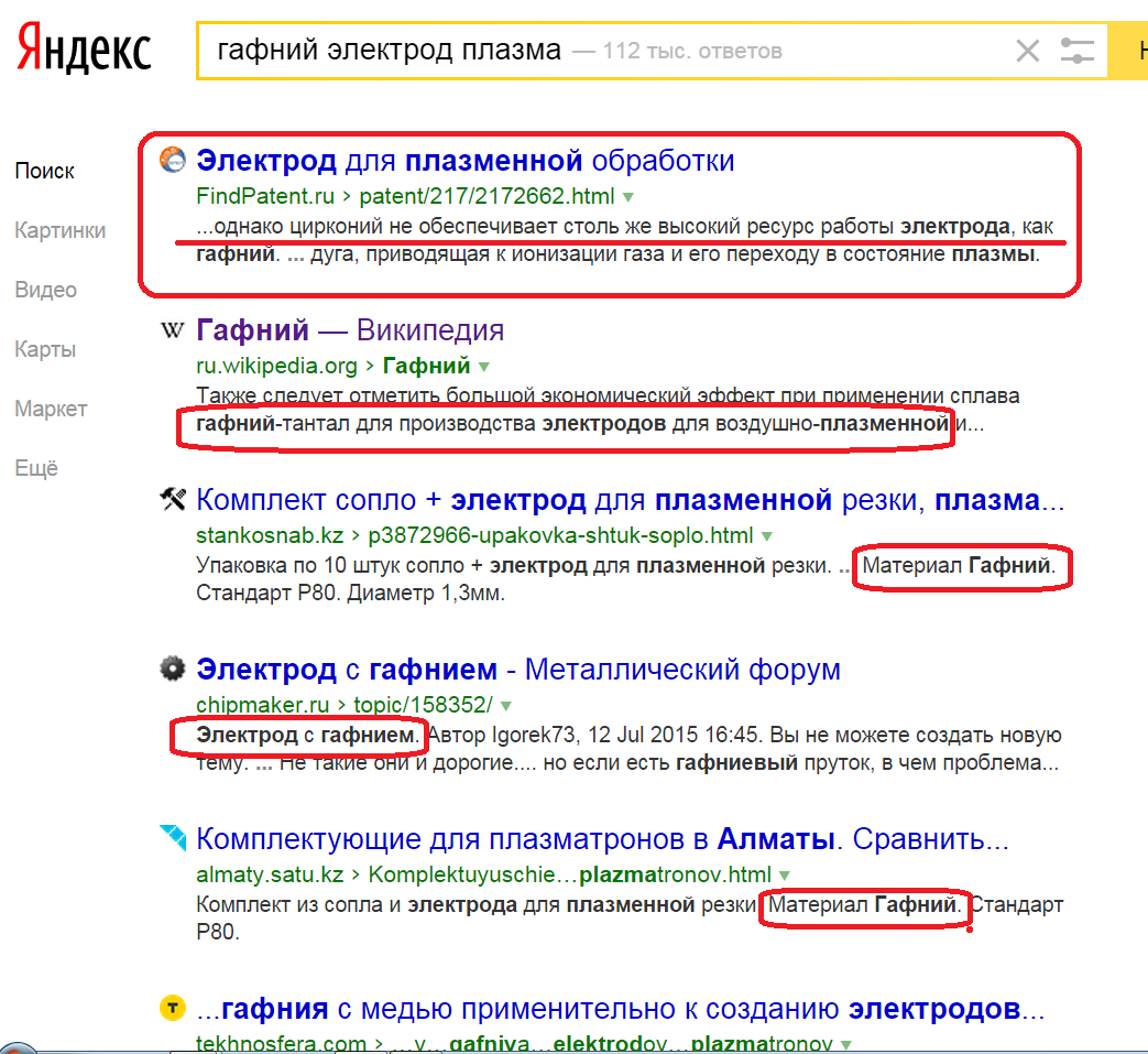

donvictorio писал(а):ибо после выгорания циркония между электродом и соплом проскакивает дуга и убивает сопло напрочь.
01.png (5125 просмотров) <a class='original' href='./download/file.php?id=54994&mode=view' target=_blank>Загрузить оригинал (121.74 КБ)</a>

я знаю про гафниевые электроды. мало того, у хайпера есть медь-гафниевые и серебро-гафниевые электроды. а стандартные (которые с глубокой канавкой) медь-циркониевые.
