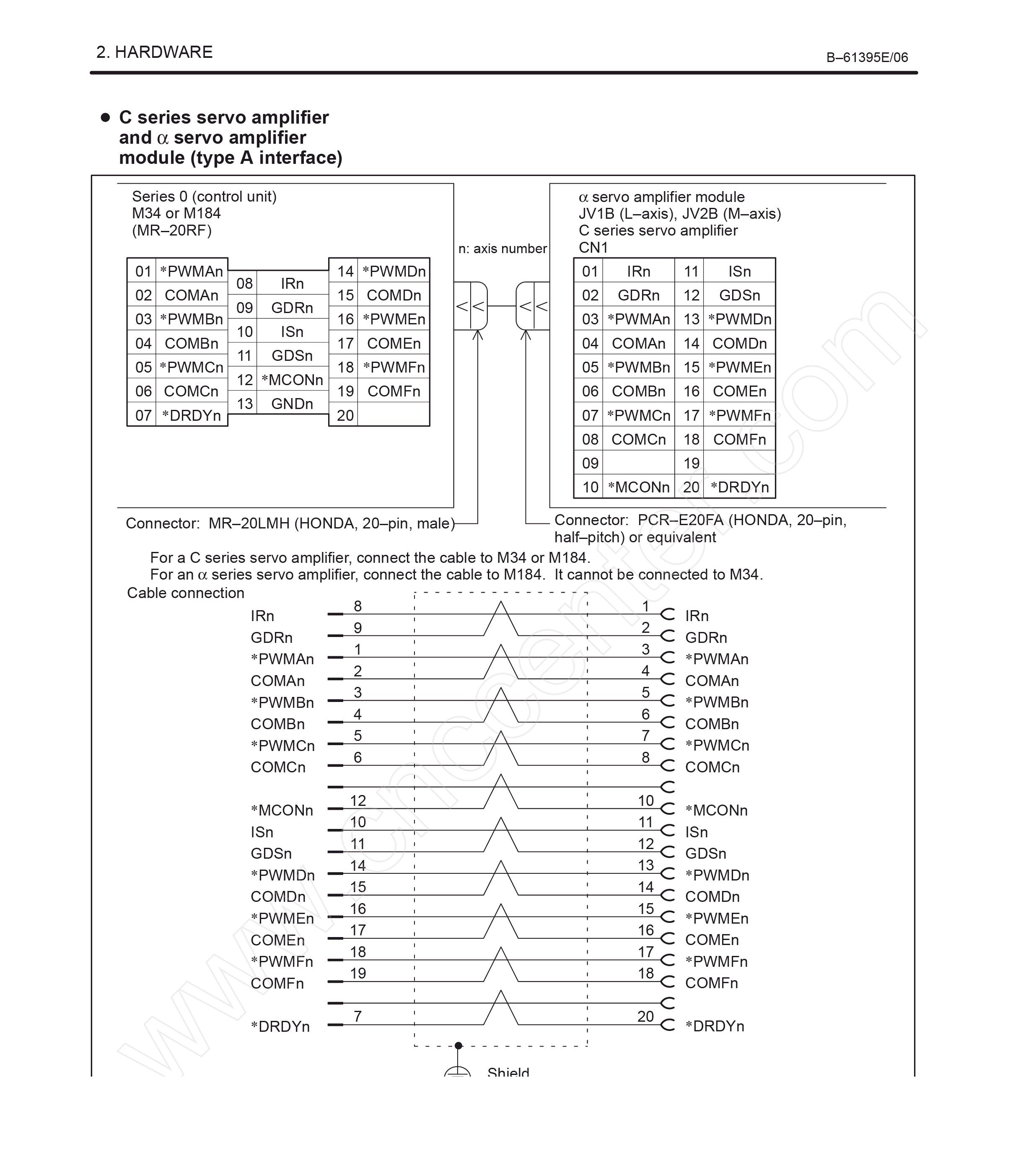

Lexxa писал(а): тогда это не 0 фанук
Тогда, что это? Вот фото
IMG_1462.JPG (3979 просмотров) <a class='original' href='./download/file.php?id=54660&sid=856187cad97492064e6e132459a859af&mode=view' target=_blank>Загрузить оригинал (2.48 МБ)</a>
IMG_1474.JPG (3979 просмотров) <a class='original' href='./download/file.php?id=54661&sid=856187cad97492064e6e132459a859af&mode=view' target=_blank>Загрузить оригинал (2.31 МБ)</a>

Re: Модернизация станка Dainichi F-15 с Fanuc O-TC
Сообщение haruri »
Lexxa писал(а):Это O, не не ноль.
Древний как кости мамнока
В документации на fanuc стоит ноль. Смотрите вложенный файл - часть документации
61395e.pdf
(212.35 КБ) 829 скачиваний
Вот что пишут на linuxcnc:
http://www.linuxcnc.org/index.php/engli ... mgen#60847
можно попробовать с прошивкой TPEN6_6.BIT
посмотреть, что загрузится ...
ага, есть две штуки, пиши в конфиг 3 штуки.
Вот тут есть список соответствий пинов 5i20 и 3pwm

Nick писал(а):Вот тут есть список соответствий пинов 5i20 и 3pwm
вот эти выводы, я так понял 00,01,02 - это PWMA, PWMB, PWMC, а 03,04,05 - это инверсия PWMA, инверсия PWMB, инверсия PWMC?
А выводы 48,49,50 - это входы для енкодера.
--    Base func  sec unit sec func     sec pin
      IOPortTag & x"00" & TPPWMTag & TPPWMAOutPin,        -- I/O 00
      IOPortTag & x"00" & TPPWMTag & TPPWMBOutPin,    -- I/O 01
      IOPortTag & x"00" & TPPWMTag & TPPWMCOutPin,    -- I/O 02
      IOPortTag & x"00" & TPPWMTag & NTPPWMAOutPin,   -- I/O 03
      IOPortTag & x"00" & TPPWMTag & NTPPWMBOutPin,   -- I/O 04
      IOPortTag & x"00" & TPPWMTag & NTPPWMCOutPin,   -- I/O 05
      IOPortTag & x"00" & QCountTag & QCountQAPin,      -- I/O 48
      IOPortTag & x"00" & QCountTag & QCountQBPin,    -- I/O 49
      IOPortTag & x"00" & QCountTag & QCountIdxPin,   -- I/O 50
Как теперь попробовать их соединить с сервоприводом fanuc-а?
Я так понимаю, что соединение можно будет производить через плату 7i37?
схема соединения с серво-усилителем сигналы PWMA, PWMB (инверсия PWMA), PWMC, PWMD (инверсия PWMC), PWME, PWMF (инверсия PWME). на выходе левого разъема стоит выходная микросхема SN75452B с высоким током нагрузки 400mA (3927 просмотров) <a class='original' href='./download/file.php?id=54705&sid=856187cad97492064e6e132459a859af&mode=view' target=_blank>Загрузить оригинал (779.45 КБ)</a>
схема соединения енкодера сигналы PCAn, PCZn, PCBn. (3927 просмотров) <a class='original' href='./download/file.php?id=54706&sid=856187cad97492064e6e132459a859af&mode=view' target=_blank>Загрузить оригинал (750.19 КБ)</a>
haruri писал(а):вот эти выводы, я так понял 00,01,02 - это PWMA, PWMB, PWMC, а 03,04,05 - это инверсия PWMA, инверсия PWMB, инверсия PWMC?
Да.
haruri писал(а):Я так понимаю, что соединение можно будет производить через плату 7i37?
Щас уточним. :)
Откуда ты это взял?
А какой там нужен вольтаж? И какие токи?

Nick писал(а): Откуда ты это взял?
Микросхемы на плате у разъема М34 стоят.
Для начала нужно 5V с нагрузкой 400mA
haruri
Сообщения: 19
Зарегистрирован: 26 июн 2015, 13:08
Настоящее имя: Руслан
Сообщение haruri »
library IEEE;
а где входа для енкодера? их нужно самим в конфигурационном файле прописывать?
ну настроить надо будет, но компоненты энкодера у тебя уже загружены и подключены к физическим пинам платы.
400мА... надо посмотреть по даташиту, сколько она тянет... хмммм 7i42 дает максимум 25мА... 7i37 может выдать до 1А, но не уверен, сможет ли она работать на такой скорости + распиновка у нее своя...
Кстати, а там 400мА на каждую ножку?
