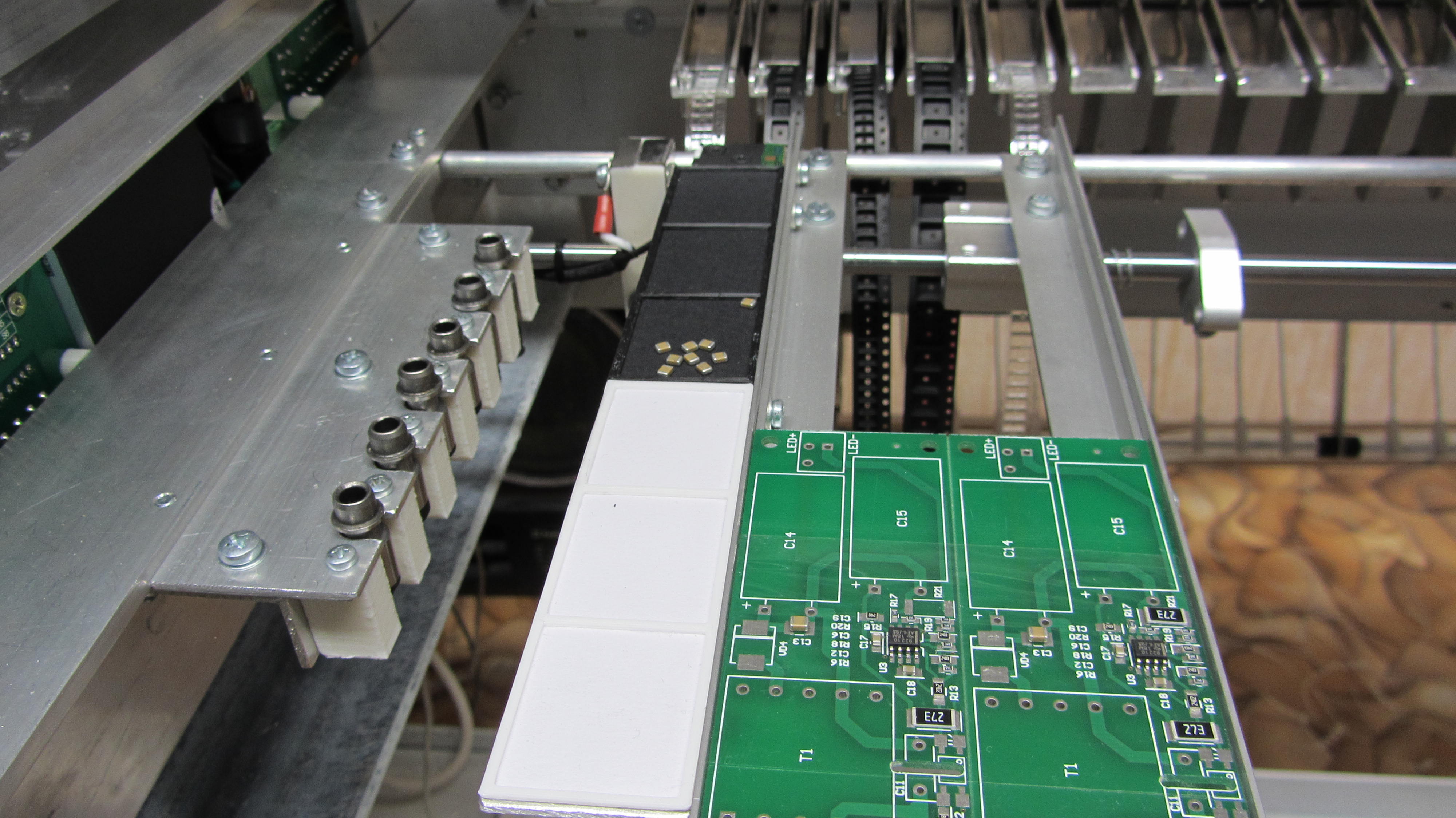

mart2525
Сообщения: 122
Зарегистрирован: 03 май 2013, 15:24
Репутация: 186
Откуда: Казань
Re: Самодельный установщик SMD
Сообщение mart2525 »
bolek4321 писал(а):вроде вы испытали и получили неплохой результат с питателями, у который покровная лента не отрывается, а откидывается вбок. А здесь в ролике - полный отрыв ленты и протяжка-сброс назад. Безотрывные питатели не пошли или иная причина?
Вроде не планировали делать такой без отрывочный питатель, идея конечно хорошая, но мы пошли своим путем.
Общий вид установщика на раме, и некоторые узлы:
IMG_3196.JPG (5512 просмотров) <a class='original' href='./download/file.php?id=55304&sid=6ef06dcd785ca3b0b5027d11d6e24f47&mode=view' target=_blank>Загрузить оригинал (922.75 КБ)</a>
IMG_3197.JPG (5512 просмотров) <a class='original' href='./download/file.php?id=55305&sid=6ef06dcd785ca3b0b5027d11d6e24f47&mode=view' target=_blank>Загрузить оригинал (953.3 КБ)</a>
IMG_3205.JPG (5512 просмотров) <a class='original' href='./download/file.php?id=55306&sid=6ef06dcd785ca3b0b5027d11d6e24f47&mode=view' target=_blank>Загрузить оригинал (923.2 КБ)</a>
IMG_3208.jpg (5512 просмотров) <a class='original' href='./download/file.php?id=55307&sid=6ef06dcd785ca3b0b5027d11d6e24f47&mode=view' target=_blank>Загрузить оригинал (1.62 МБ)</a>
IMG_3212.JPG (5512 просмотров) <a class='original' href='./download/file.php?id=55308&sid=6ef06dcd785ca3b0b5027d11d6e24f47&mode=view' target=_blank>Загрузить оригинал (645.91 КБ)</a>
IMG_3213.JPG (5512 просмотров) <a class='original' href='./download/file.php?id=55309&sid=6ef06dcd785ca3b0b5027d11d6e24f47&mode=view' target=_blank>Загрузить оригинал (751.62 КБ)</a>

vdz
Сообщения: 7
Зарегистрирован: 31 май 2013, 14:10
Сообщение vdz »
bolek4321 писал(а):Безотрывные питатели не пошли или иная причина?
и еще интересно как он работает, на каком принципе отрывается и загибается лента?
mart2525
Сообщения: 122
Репутация: 186
Откуда: Казань
vdz писал(а):и еще интересно как он работает, на каком принципе отрывается и загибается лента?
Вал резиновый, снизу пластина гладкая, сцепление пленки с валом лучше. Вал тянет, пленка отрывается. Но, при этом не способна вытащить ленту с компонентами, так как последняя прижимается пластиной сверху.
Загибается сама по себе. Далее свисает под своей тяжестью.
