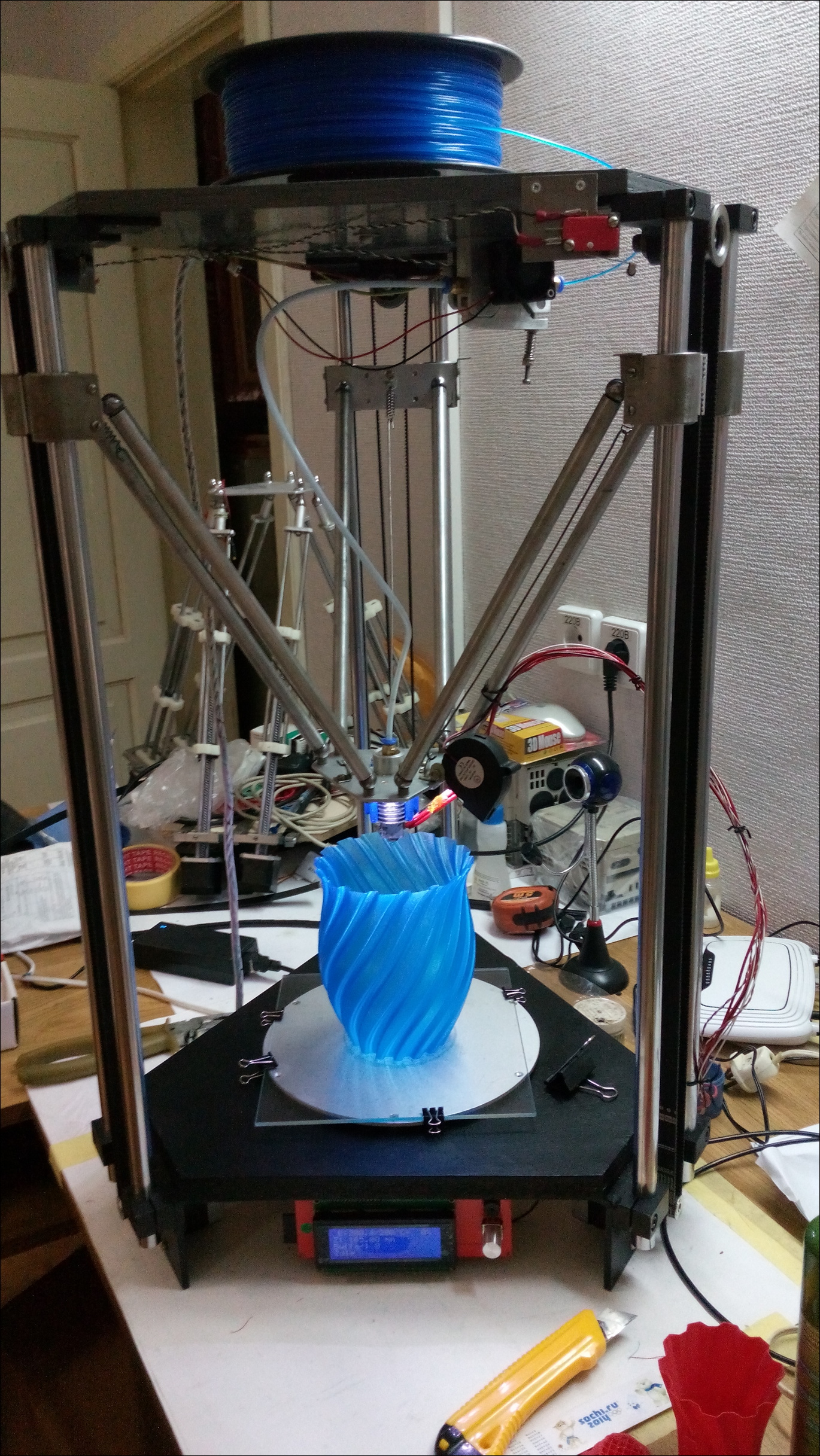

Признаюсь, что поначалу тема 3Д печати (точнее, reprap) меня не привлекала, слишком страшные изделия были на фотографиях :)
Поэтому не торопился, только пару лет назад начал лепить что-то похожее на принтер. Конечно же, с любимой неортогональной кинематикой.
Некоторые узлы переделывались, дважды менялся хотэнд, потом экструдер... и еще вроде не все закончено.
На сегодня вот такой "дельта"

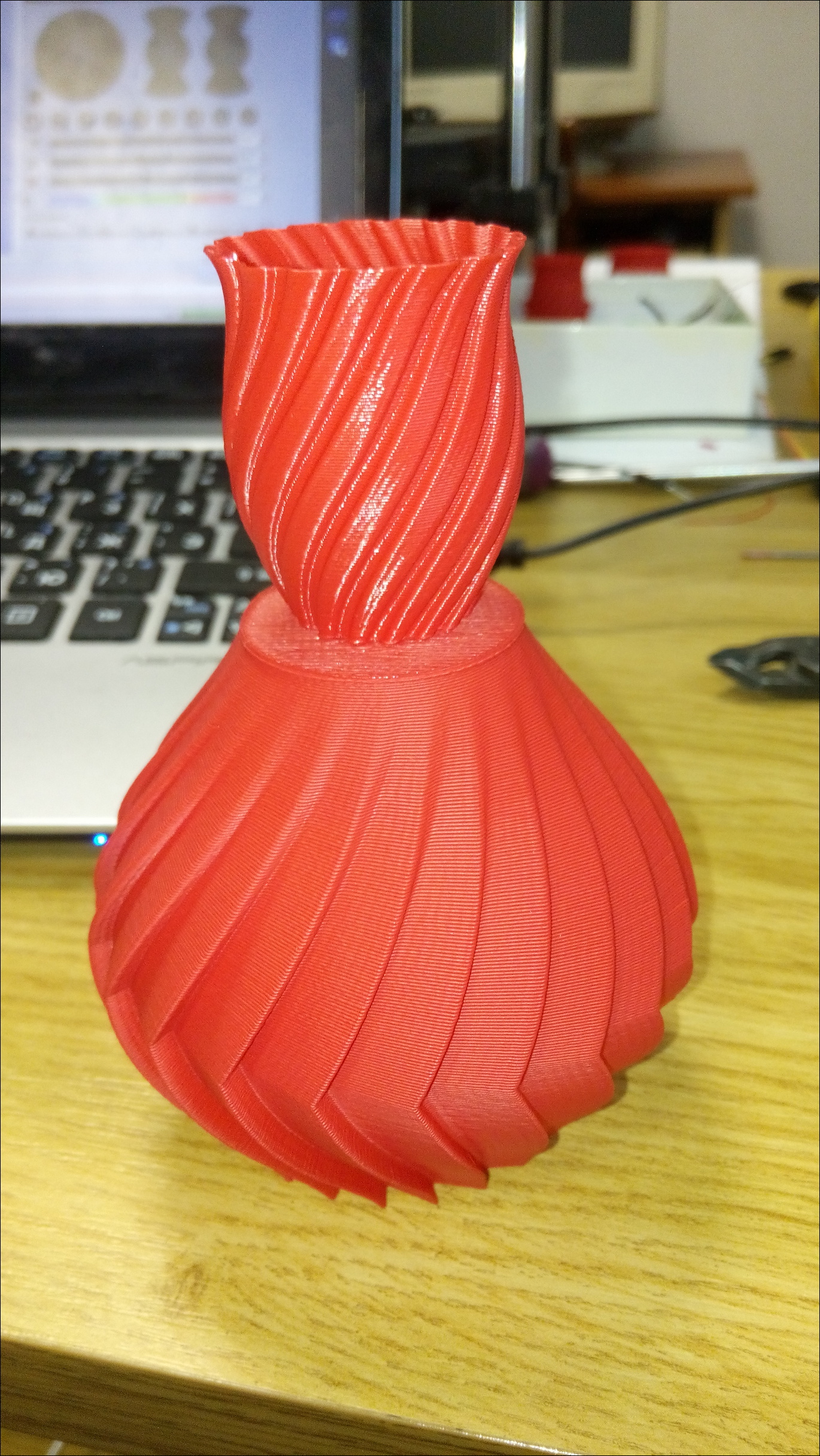

Изделие крупным планом
Image00008.jpg (10348 просмотров) <a class='original' href='./download/file.php?id=54427&mode=view' target=_blank>Загрузить оригинал (1.14 МБ)</a>

Управление Mega+RAMPS+A4988, прошивка repetier
Столик дюралевый с подогревом.
БП 12В 360Вт в пути, поэтому печать пока только ПЛА.
Область печати: диаметр 200мм, высота до 200мм
Пробовал разные хотэнды (китайские копии), пока E3D v5 работает лучше всех.
Экструдер самодельный.
Валы 16мм с линейными подшипниками.
Ремни HTD3M, шкивы 15 зубьев.
Моторы NEMA23
Шарниры были магнитные, теперь на пружинках.
С экструзией и особенно адгезией намучился прилично, на фото есть и малярный скотч, сейчас стекло с лаком для волос.
Постепенно приходит понимание влияния настроек Slic3r/Cura на адгезию и качество печати... нюансов просто море.
Охлаждение не доделано, но есть, без него ПЛА нормально печатать не всегда получается.
После всех переделок качеством печати вполне доволен.
Изделия фотографировал мало, выложу по возможности.
Видео особо не снимал, т.к. проект не закончен

С высоким разрешением можешь снять поверхность? Качество бы увидеть.

Качество зависит от толщины слоя. Вазочки всякие для быстроты печатаю слоями 0.3 мм, вот нашел старое фото
Image00004.jpg (10312 просмотров) <a class='original' href='./download/file.php?id=54433&mode=view' target=_blank>Загрузить оригинал (1.2 МБ)</a>
0.2 мм гораздо лучше, но сейчас нечего сфотографировать.
0.1 мм пока не печатал

Кстати, как в такой схеме с жескостью, точностью и повторяемостью позиционирования?
Если резко остановиться, будет колебаться? Если с рахных сторон к одной точке подъехать, насколько точно приедет?
Какая получается дискретность? (сколько мм/оборот двигателя в худшем случае)
PKM
Сообщения: 4132
Репутация: 705
Re: 3D принтер - дельта
Сообщение PKM »
Nick писал(а):Кстати, как в такой схеме с жескостью, точностью и повторяемостью позиционирования?
Поначалу было не очень, даже заметны волны на изделиях. Почему? Платформу сильно утяжелял мотор, шарниры магнитные, шкивы на 24 зуба (какие были под рукой). При выключении тяжелая платформа ехала вниз.
После переделки стал очень жесткий - платформа легкая, шарниры сильно затянуты пружинами, шкивы теперь на 15 зубьев.
То есть увеличилась в несколько раз жесткость и в несколько раз снизилась масса. Соответственно повысилась собственная частота. Ну а сама рама и была достаточно жесткая.
Повторяемость по идее тоже улучшилась (но не проверял).
Nick писал(а):Если резко остановиться, будет колебаться? Если с рахных сторон к одной точке подъехать, насколько точно приедет?
Все достаточно точно, по крайней мере на изделиях вообще не заметно дефектов при нормальных скоростях (50-60 мм/с), укладывает слои один к одному. При 100мм/с печатает хуже, но скорее из-за слабого привода подачи прутка.
Nick писал(а):Какая получается дискретность? (сколько мм/оборот двигателя в худшем случае)
Перемещение приводов 45мм на оборот, то есть дискретность 71 имп/мм при микрошаге 16.
Еле нашел вопросы, совсем потерял квалификацию :)
1. Что нравится?
Работает, качественно печатает. И сам процесс создания: наступал на грабли, получил ценный опыт.
2. Что не нравится?
Тяжеловат, переносить неудобно. Зато устойчивый.
3. Что в следующий раз сделал бы по-другому?
Раму выше на 100-200мм. Моторы возможно поставил бы сверху, взял легкие профильные рельсы... но это был бы уже другой принтер. И пруток 3мм можно попробовать.
