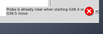

Вот что мне CNC написал :hehehe:
Снимок .png (3.65 КБ) 4100 просмотров
Это когда я этот код запустил :wik:
     ( #1 - min-z, #2 - feed, #3 - z-probe height )
        o<zero-z> sub
        G49 G40
        G92.1
        #<z_start> = [#5422+#[5203+#5220*20]]
        #<z_dist_to_bottom> = [#1-#<z_start>]
        G91
        G38.2 Z[#<z_dist_to_bottom>] F[#2]
        o<no_probe> IF [#5070 NE 0]
           G38.4
           G1 Z3
           G38.2 Z-10 F10
           G10 L20 P[#5220] Z[#3]
           G90
           G53 G0 Z[#<z_start>]
        o<no_probe> ENDIF
        G90
        o<zero-z> endsub
        M02
Сообщения: 8167
Репутация: 1589
Re: Переход с МАЧ на Linux. Настройка ЕМС под 3-х осевой ста
Сообщение nkp »
zaxar писал(а):Вот что мне CNC написал
DJVU :hehehe:
а попробуй код G38.4
дополнить как нибудь так G38.4 Z-3 F[#2]
будет выскакивать ошибка??

nkp писал(а):дополнить как нибудь так G38.4 Z-3 F[#2]
Движение по Z должно быть положительным, т.е. вверх.
F не нужно, оно выше есть.
Сообщения: 8167
Репутация: 1589
Сообщение nkp »
UAVpilot писал(а):Движение по Z должно быть положительным, т.е. вверх.F не нужно, оно выше есть.
вполне вероятно...
я не вникал в код :freak: - просто для проверки у меня ехало G38.2 в плюс
а G38.4 в минус
G38.4 без "куда и сколько " выдает ошибку...

Не работает :wik: вот код
    O<zerro_on_z> sub
    G49 G40
    G92.1
    G91
    O<no_probe> IF [#5070 NE 0]
       G38.4 Z5
       G1 Z1
       G38.2 Z-10 F10
       G90
    O<no_probe> ENDIF
    G90
    O<zerro_on_z> endsub
    M02
zaxar
Сообщения: 49
Зарегистрирован: 28 ноя 2013, 14:16
Репутация: 3
Откуда: Липецкая обл.
Сообщение zaxar »
А вот здесь не написано что G 38.4 не активные :thinking: ? или я не в ту степь? :)

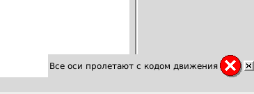

Что-то странное происходит :
Снимок5.png (4060 просмотров) <a class='original' href='./download/file.php?id=54586&mode=view' target=_blank>Загрузить оригинал (30.97 КБ)</a>
Станок останавливается. Поднимаю по Z на 10 мм. сдвигаю по X 10 мм. Опять жму кнопку " поиск нуля".... и все нормально срабатывает :wik: , ноль найден :thinking: . Мож это баг какой?
похоже на ненадёжное замыкание/размыкание пробника, дребезг контактов.
Что хоть за пробник-то?
Все оси пролетают с кодом движения
:lol: это что надо сделать, чтобы такое написало?
zaxar
Сообщения: 49
Репутация: 3
Сообщение zaxar »
UAVpilot писал(а):похоже на ненадёжное замыкание/размыкание пробника, дребезг контактов.
Пробник - плита дюраль. Действительно был дребезг контактов!! Пробник был немного кривой. Поменял пробник все заработало!!
