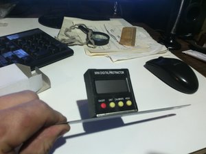

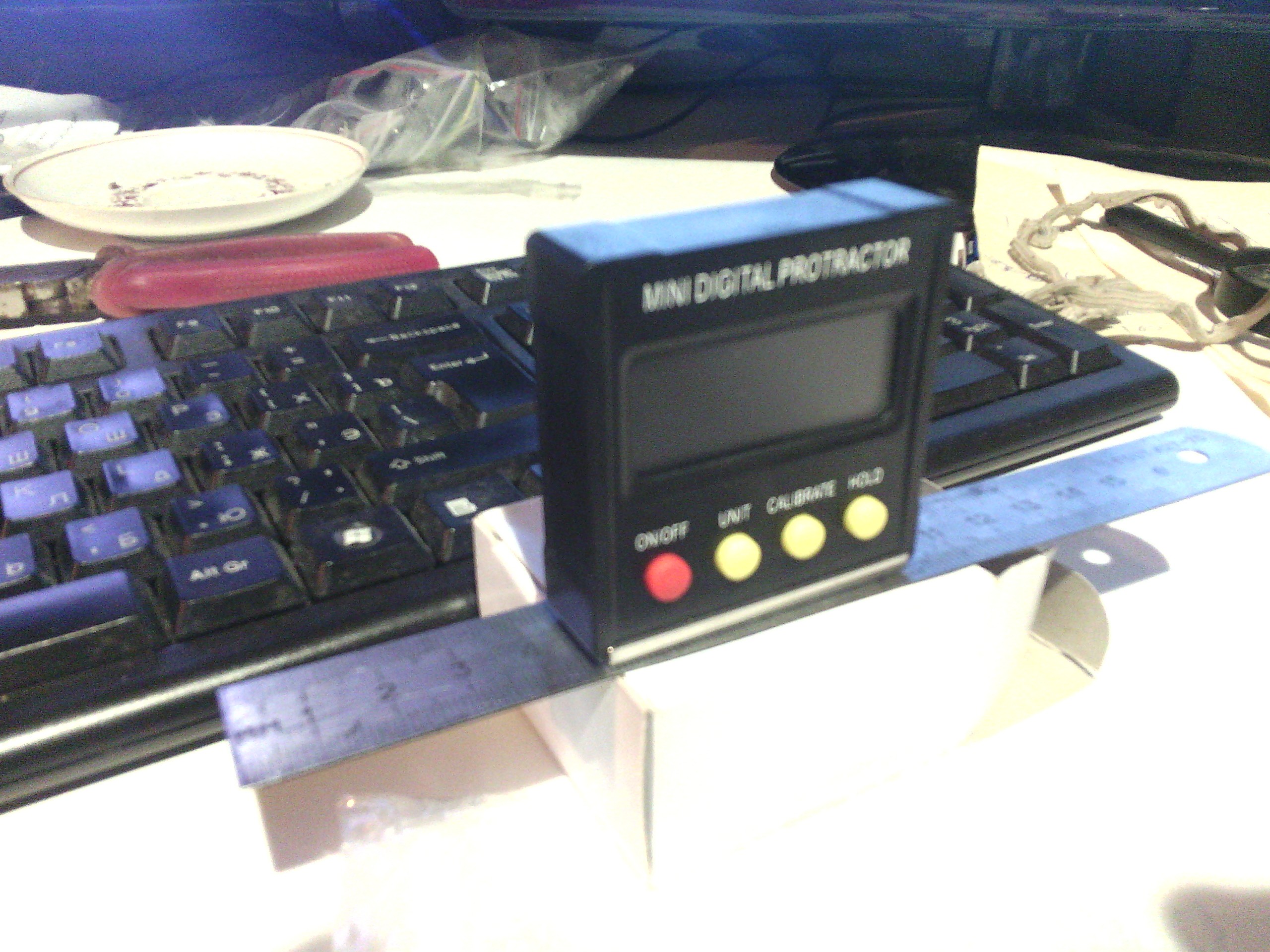

далее едем . приобрел угломер для станка и прочего .

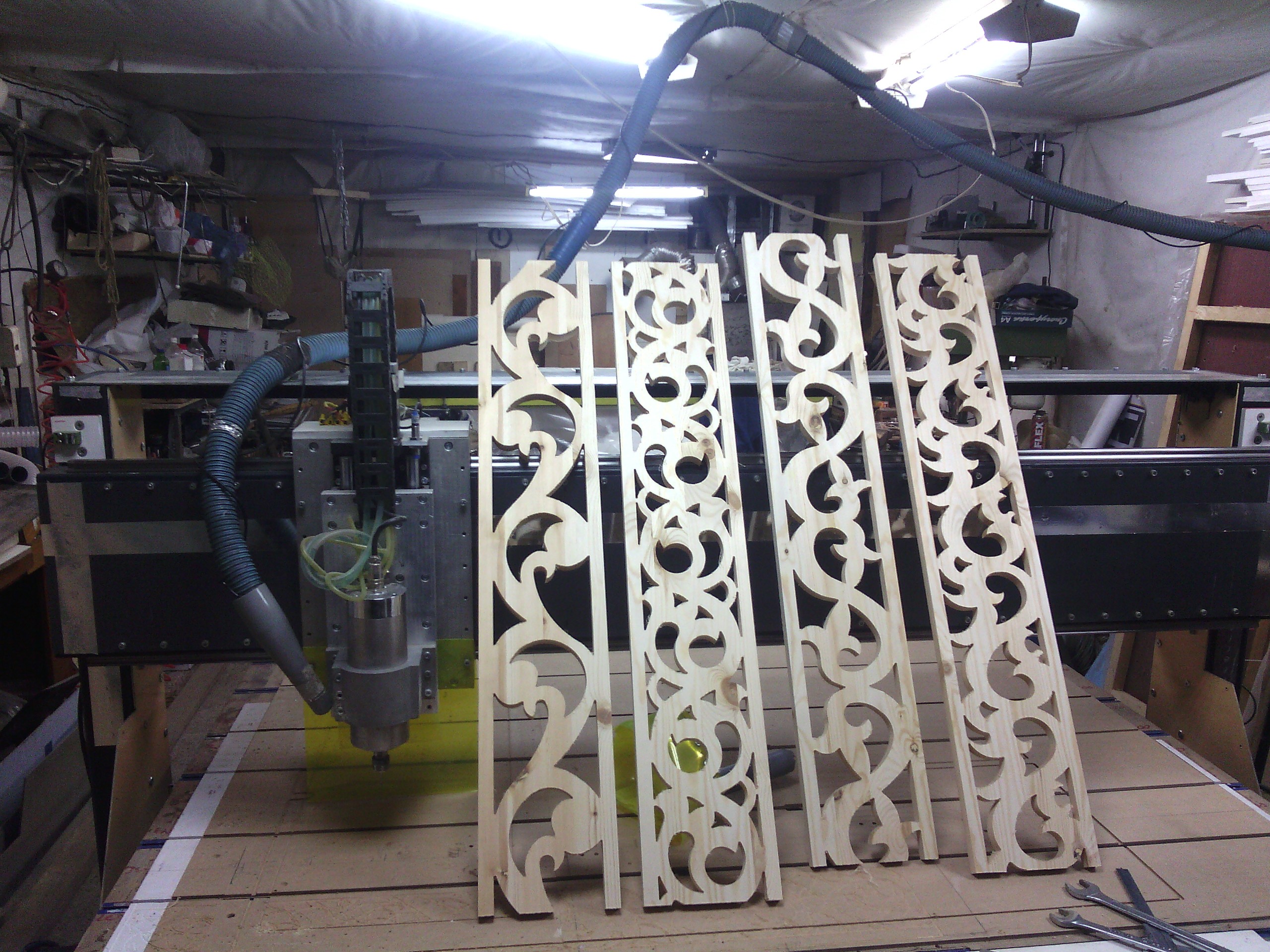

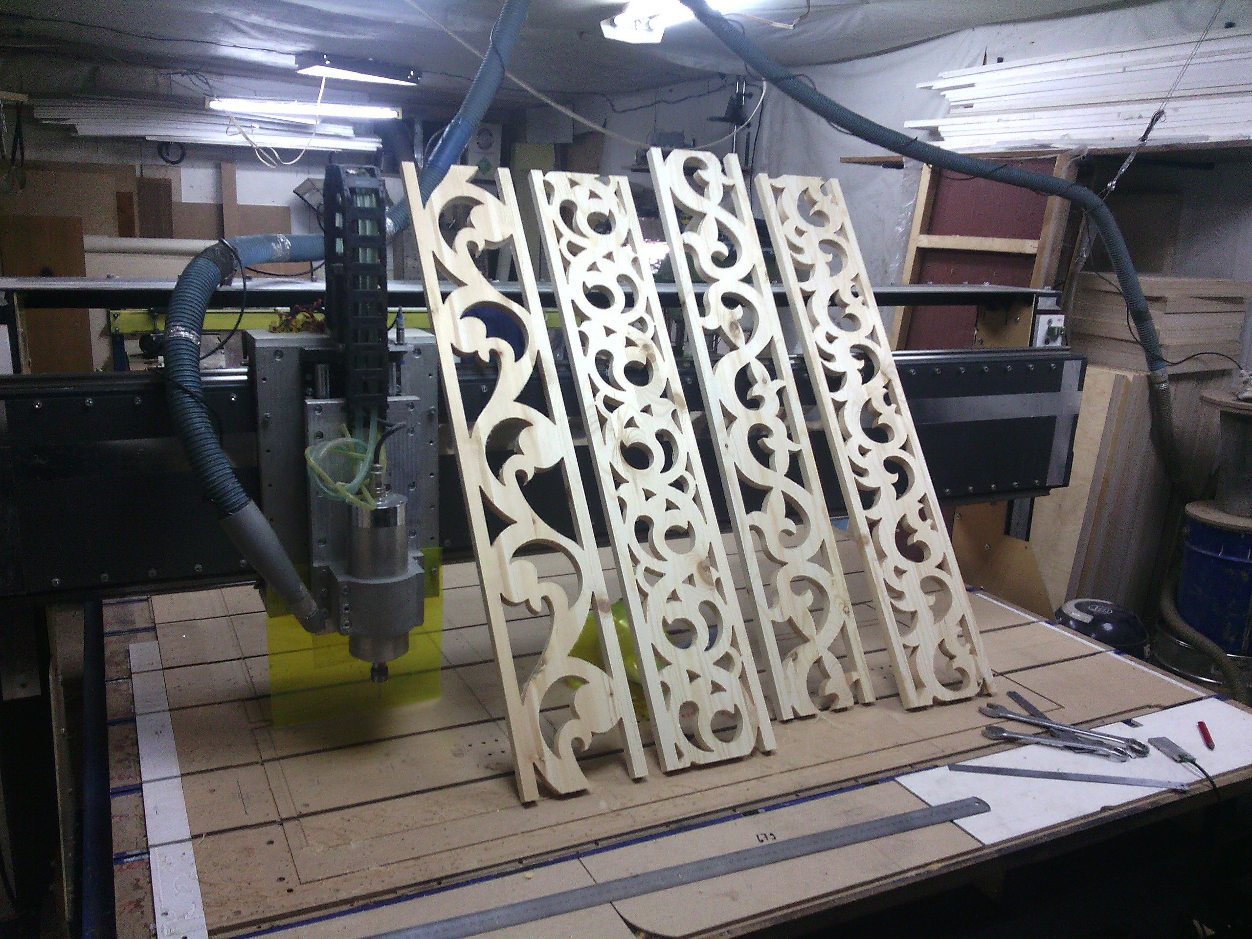

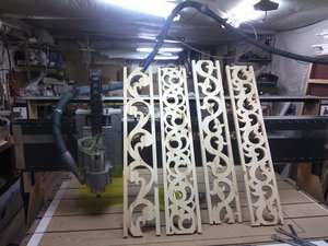

и сегодня очередная тест работка
IMG_20150717_001501.jpg (4208 просмотров) <a class='original' href='./download/file.php?id=54253&mode=view' target=_blank>Загрузить оригинал (1.16 МБ)</a>
IMG_20150717_001507.jpg (4208 просмотров) <a class='original' href='./download/file.php?id=54254&mode=view' target=_blank>Загрузить оригинал (1.15 МБ)</a>
https://www.youtube.com/watch?v=jzUmrbS08bE
http://www.zavetrom.ru
master_70 писал(а):далее едем . приобрел угломер для станка и прочего .
Для чего он нужен станку?
master_70
Сообщения: 1922
Репутация: 317
Откуда: Московская_обл
Сообщение master_70 »
для черновой и предварительной установки перепендикуляров
ну и ко вему чему приладится
но куплен конкретно для 1 цели
скоро продемонстрирую
а так и в быту
сгодится :eat:

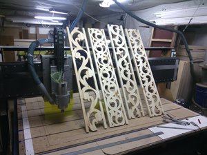

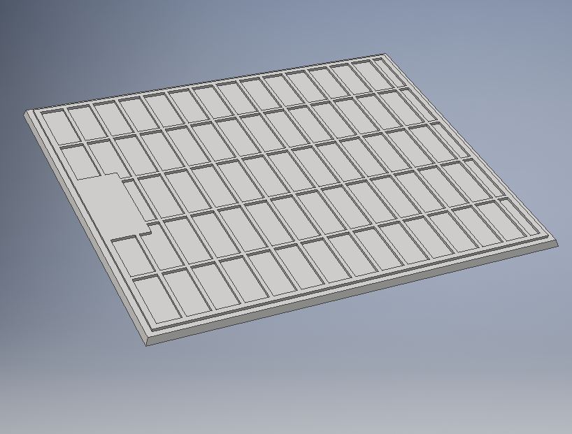

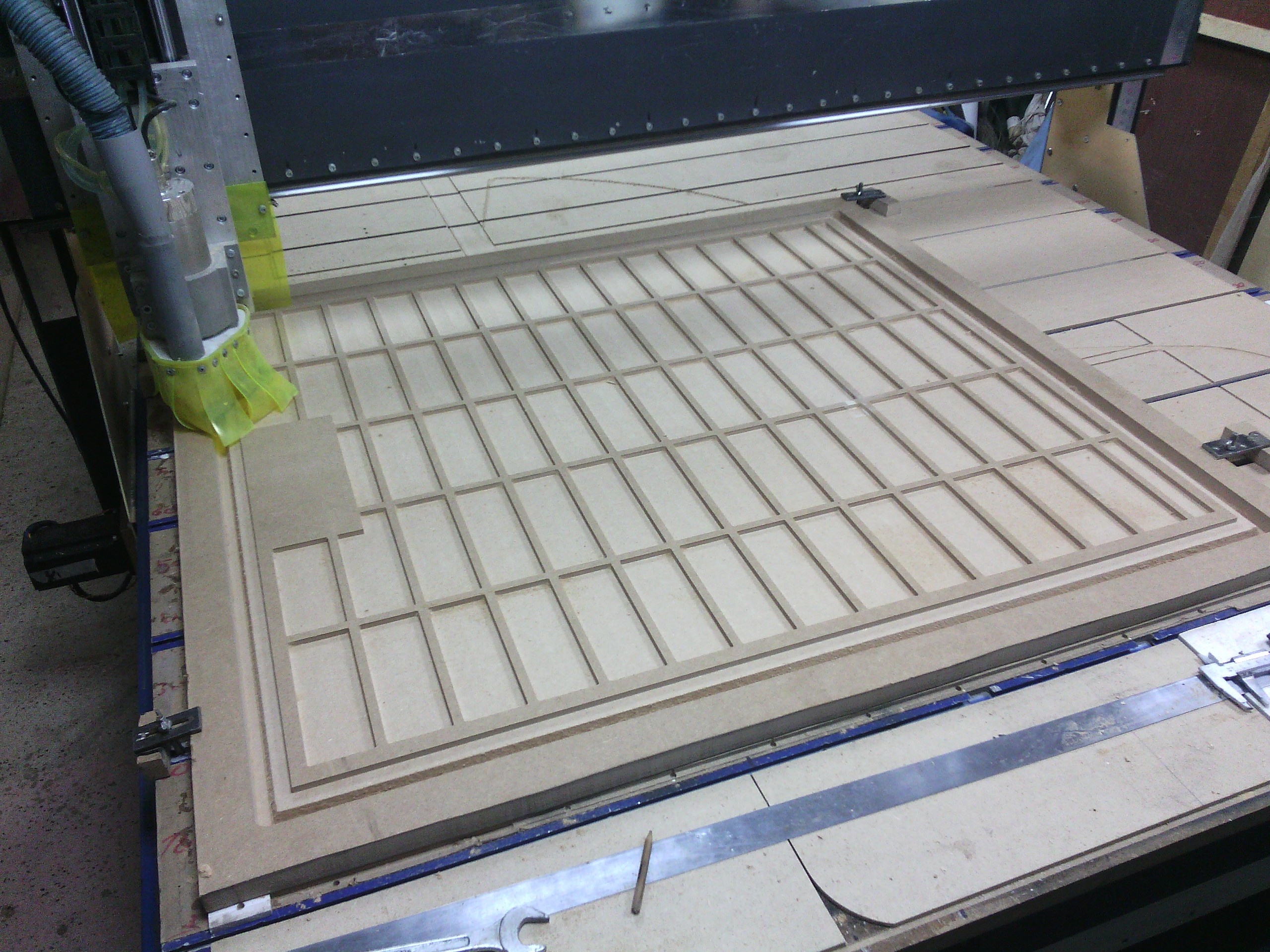

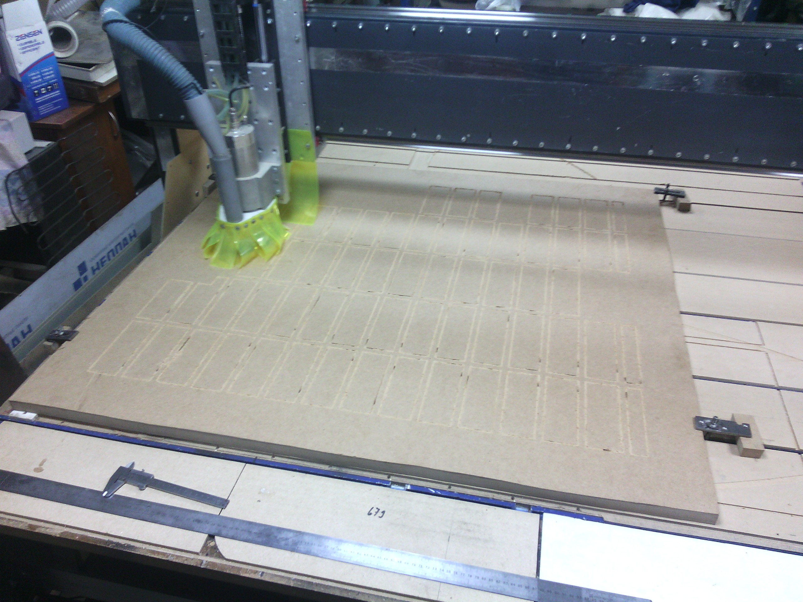

Продолжаю тренировать станок . и сам тренироватся и изучать новые возможности .
попросили сделать такую заготовочку
потдон.JPG (3639 просмотров) <a class='original' href='./download/file.php?id=55002&mode=view' target=_blank>Загрузить оригинал (81.33 КБ)</a>
делал все в инверторе и инвертор HSM
IMG_20150729_191948.jpg (3639 просмотров) <a class='original' href='./download/file.php?id=55003&mode=view' target=_blank>Загрузить оригинал (967.19 КБ)</a>
IMG_20150729_214032.jpg (3639 просмотров) <a class='original' href='./download/file.php?id=55004&mode=view' target=_blank>Загрузить оригинал (1.16 МБ)</a>
IMG_20150730_001005.jpg (3639 просмотров) <a class='original' href='./download/file.php?id=55005&mode=view' target=_blank>Загрузить оригинал (1.15 МБ)</a>
https://www.youtube.com/watch?v=7kwVnq3BCPg
еще дабавлю для фона . это все детали одной большой .
https://www.youtube.com/watch?v=djRMCyUWMjU

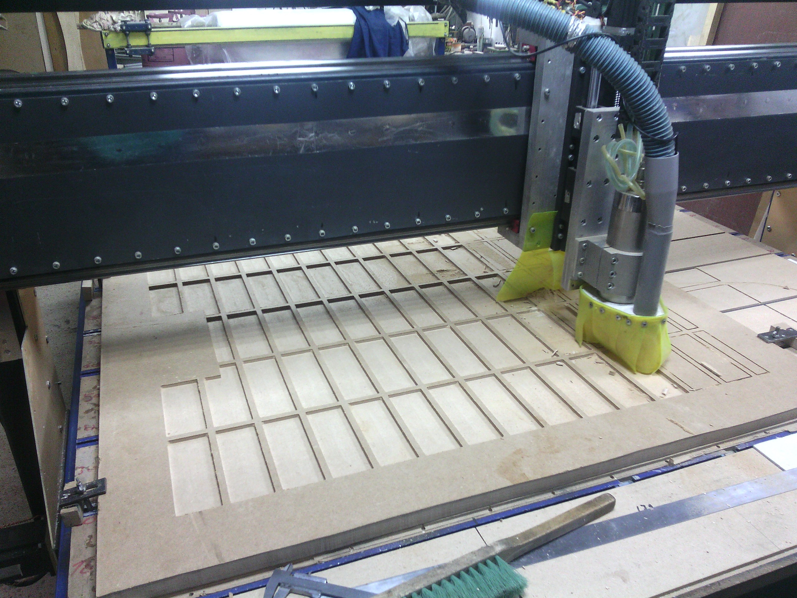

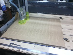

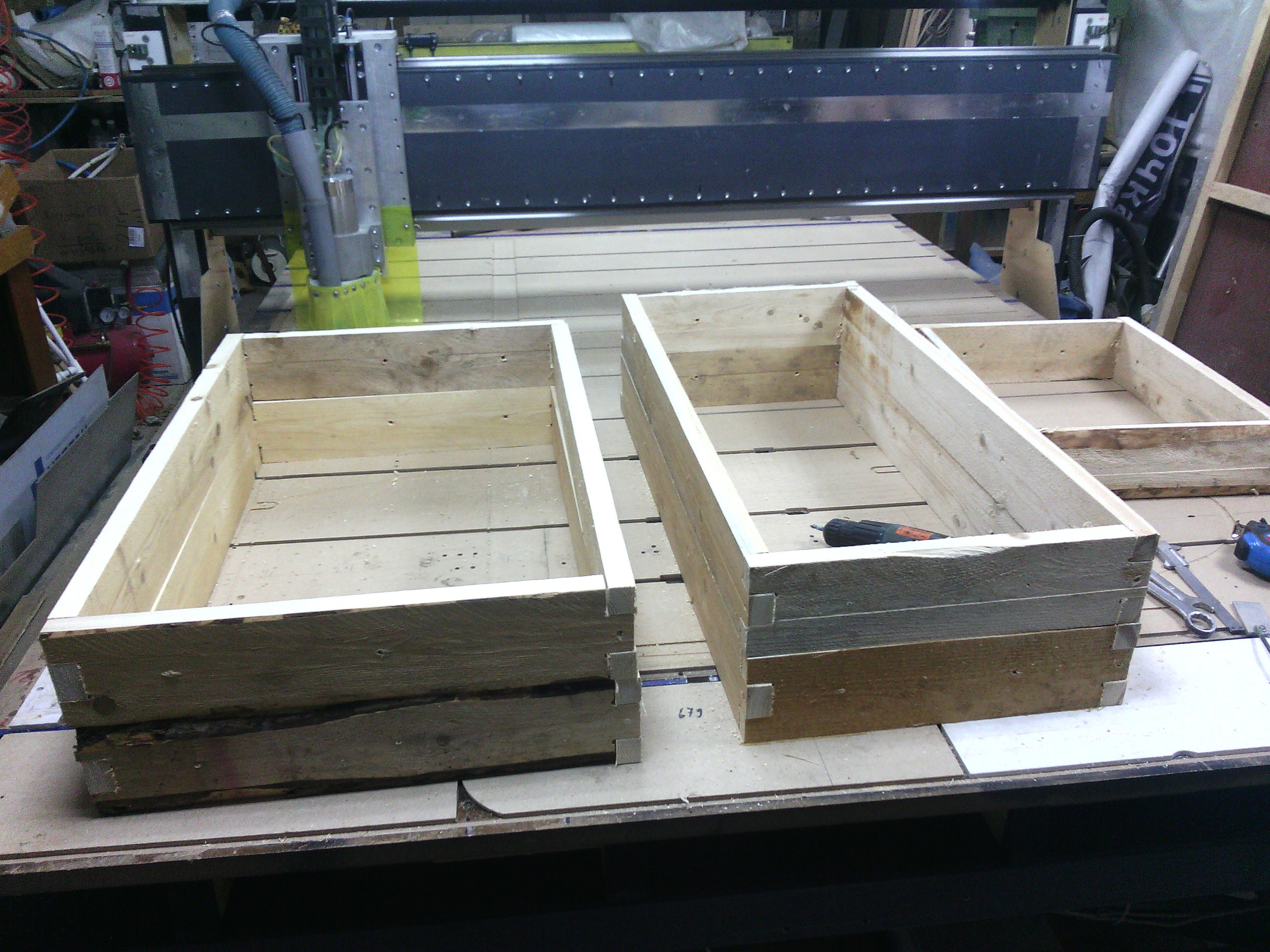

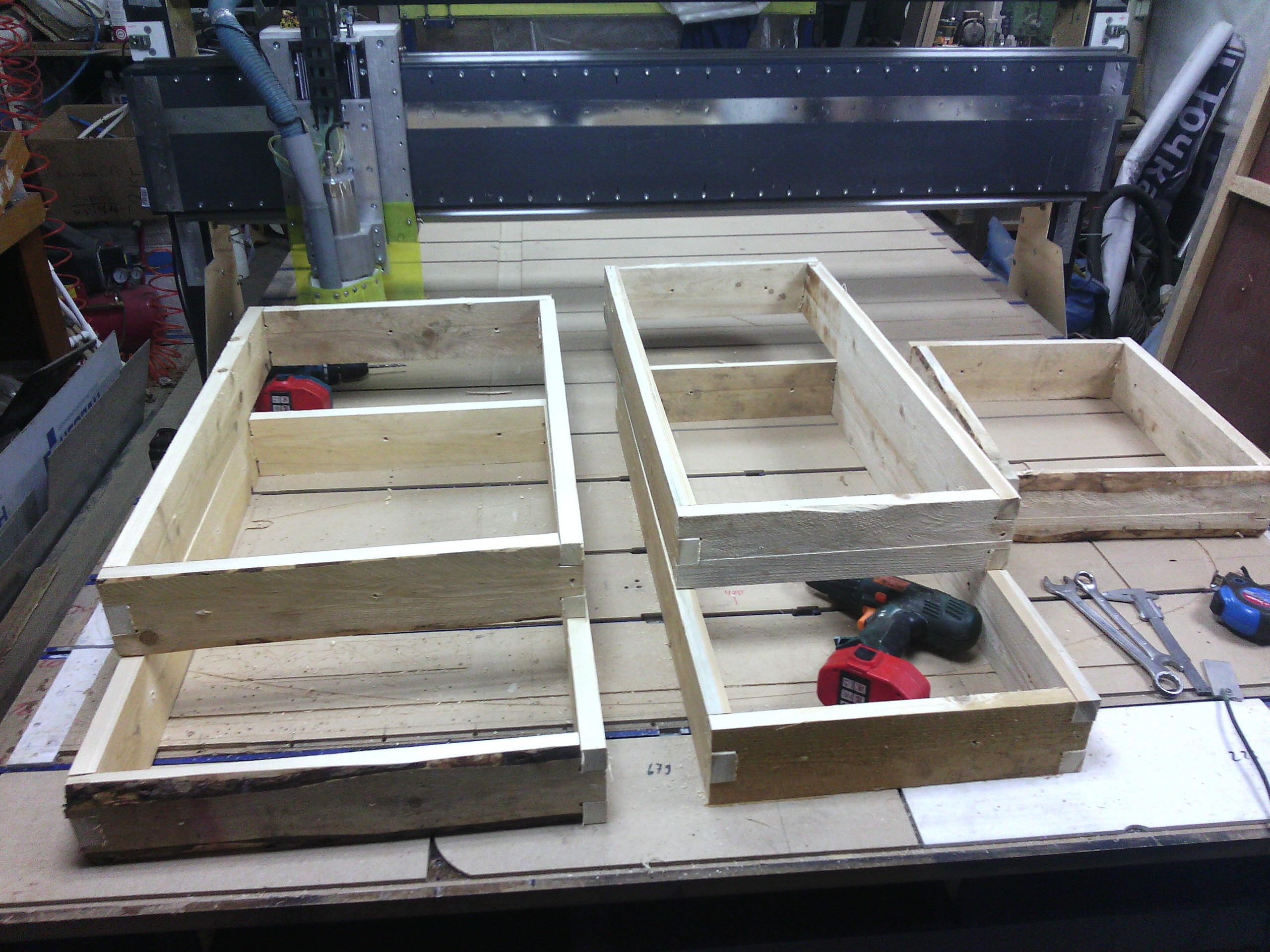

еще немного.
делаю опоки для форм под отливку корпуса для 3Д принтера
IMG_20150730_215636.jpg (3585 просмотров) <a class='original' href='./download/file.php?id=55021&mode=view' target=_blank>Загрузить оригинал (1.15 МБ)</a>
IMG_20150730_215626.jpg (3585 просмотров) <a class='original' href='./download/file.php?id=55020&mode=view' target=_blank>Загрузить оригинал (1.15 МБ)</a>
https://www.youtube.com/watch?v=oxLu6bJjbzU

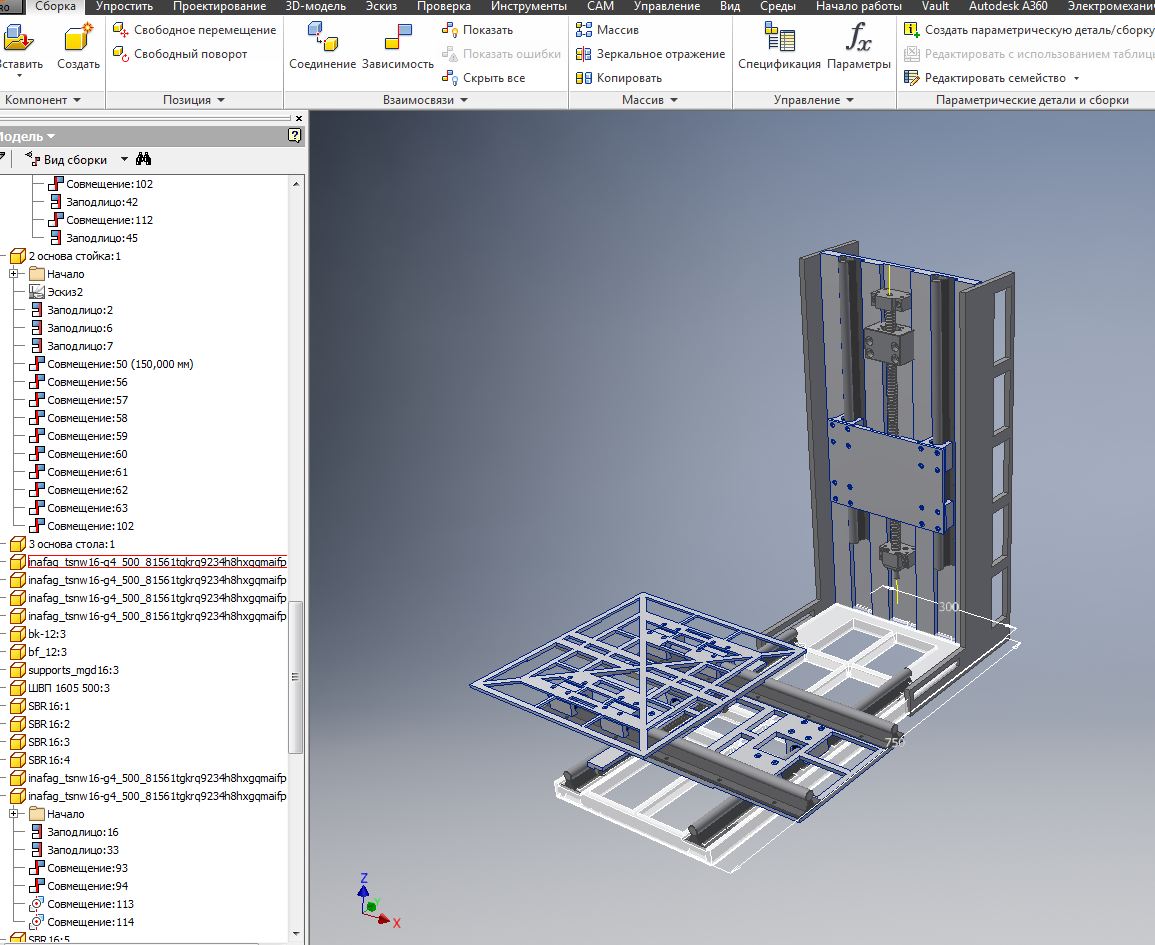

опоки на станке вырезал для этой конструкции.
3дпринтер.JPG (3512 просмотров) <a class='original' href='./download/file.php?id=55127&mode=view' target=_blank>Загрузить оригинал (168.65 КБ)</a>
Тяжеловато выглядит для 3д принтера....
