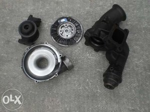

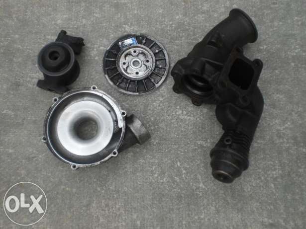

Вот такой корпус турбины алюминевый. Я писал ранее что мне нужно от торца это "ноль" будет по привязке,заходить резцом в отверстие,и потом по циклу G02 описывать выходя в торец 0 детали.Как я знаю подьезжаешь в начальную точку XиZ от куда будет начинать движение резец,и потом забиваешь уже в цикле круговой интерполяции конечную XиZ ну и радиус. А на Нц всё замудрённо как-то... p1,р2 как их вычислять из двух имеющих чесел по координатам X,Z. Буду благодарен за обьяснение.

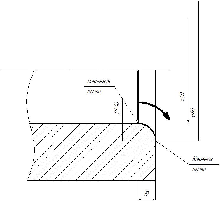

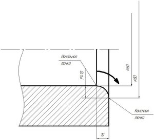

Если я правильно понял из вышеизложенного, то надо сделать ТАК!
Я не знаю чем ты будешь растачивать на себя, но не суть.
Программа выглядит так:
~X 55
~Z -10
X60
G2 X80 Z0 Fcc P10 P0
В исходную точку надо подойти на предыдущих кадрах.
У тебя расстояние по Z между начальной точкой и цетром дуги нулевое, поэтому Р2=0. Но его надо ввести, а не опустить. Иначе херня будет получаться.

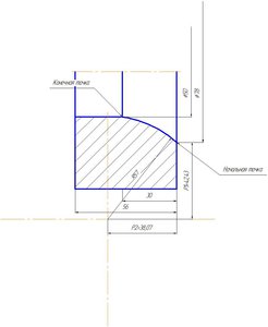

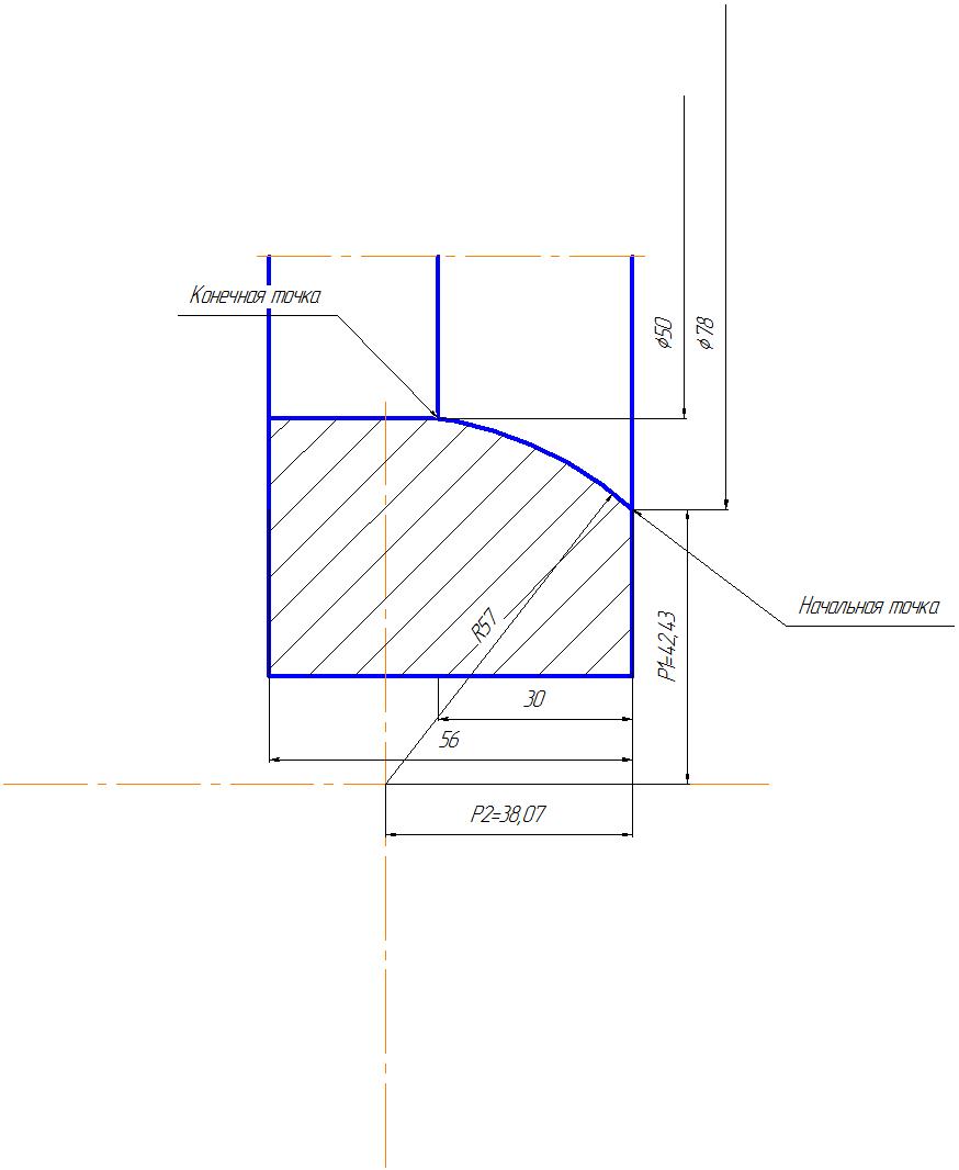

Вот общий случай для дуги.
Программа выглядит вот так:
~X78
~Z5
Z0
G3 X50 Z-30 Ff P42.43 P38.07 (движение против часовой стрелки).
Следовательно, P1=(Хцентр-Хнач.точка)/2
Р2=Zцентр-Zнач. точка.
