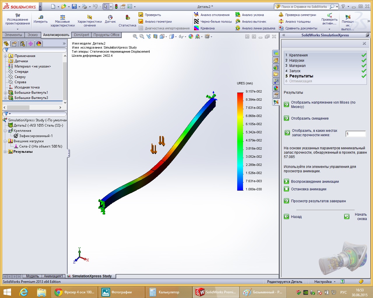

Кто разбирается? сделал в SolidWorks балку 10х5см 0.2мм 2200см и на нее нагрузку в 50кг , правильноя понимаю в самом красном месте прогиб 001 мм? И что то мне пподсказывает что эти 50кг равномерно по всей распределены!?

я, обычно, делаю небольшую площадку в центре балки, к примеру - полосу шириной сантиметр и уже к ней прикладываю силу.

Безымянный.jpg (3622 просмотра) <a class='original' href='./download/file.php?id=53201&sid=8d72ab14e46605170c41c66af1584697&mode=view' target=_blank>Загрузить оригинал (315.53 КБ)</a>
а это уже 10см х 5см х 4мм

Хорошо я понял тебя, сейчас попробую, можешь подсказать с цифрами на графике?
megagad
Сообщения: 3152
Репутация: 712
Re: Фрезер 4 оси 1000 Х 2000 новичек
Сообщение megagad »
alekspr0k писал(а):можешь подсказать с цифрами на графике?
А что подсказывать - стандартное выражение цыферь с десятичной приставкой - на первой картинке - единица, помножаенная на десять в нулевой степени, на второй - 4.95 помноженная на десять в минус второй степени. Уровень степени показывает, сколько "ноликов после запятой" нужно прибавить к цифре, чтоб получить стандартное отображение.

Безымянный.jpg (3596 просмотров) <a class='original' href='./download/file.php?id=53206&sid=8d72ab14e46605170c41c66af1584697&mode=view' target=_blank>Загрузить оригинал (304.15 КБ)</a>
вот с перекладиной длинной 20см, кто может о цифрах на шкале поведать? уже с 50 кг!!!

alekspr0k писал(а): кто может о цифрах на шкале поведать?
при нагрузке 5кг в центре балка прогнётся на 1 сотку(0.01мм)

alekspr0k писал(а): сделал в SolidWorks балку 10х5см 0.2мм 2200см и на нее нагрузку в 50кг
У вас тут где-то ошибка. Какая ТОЧНАЯ толщина стенки?

Безымянный.jpg (3590 просмотров) <a class='original' href='./download/file.php?id=53207&sid=8d72ab14e46605170c41c66af1584697&mode=view' target=_blank>Загрузить оригинал (304.15 КБ)</a>
в последнем расчете, брал с толщиной 4мм, но там было 50n=5кг, сейчас переделал на 500N = 50кг!!!

ну от - при 50кг на балку прогиб почти одна десятка. Вполне так. Это если учитывать, что заделка концов 100% исключает движение и прочие. А вот если сваять "раму" из балок и поставить её на ножки(подобие станины) - вот там уже всё намного "веселей". И не так однозначно в плане прогибов.
megagad, указал на главную ошибку.
Если по простому - то сейчас балка как струна натянута между двумя бетонными стенами. Потому и результат такой замечательный.

Безымянный.jpg (3549 просмотров) <a class='original' href='./download/file.php?id=53220&sid=8d72ab14e46605170c41c66af1584697&mode=view' target=_blank>Загрузить оригинал (291.96 КБ)</a>
сделал упоры типа ножек, по их площади крепления!!!
8,921 × 0,01 = 0,08921 правильно считаю? примерноо 0.01мм???

alekspr0k писал(а):8,921 × 0,01 = 0,08921 правильно считаю? примерноо 0.01мм???
0.089мм - почти 0.1мм. Сделайте крепление типа "шарнир" за одну из граней(пару нижних) ;)
alekspr0k писал(а):сделал упоры типа ножек, по их площади крепления!!!
Неправильно!
Труба бы так не изогнулась!
Крепления должны быть поворачивающимися шарнирами, и один из них должен быть подвижным вдоль детали.
